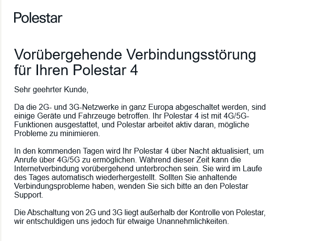

Gestern habe ich dieses E-Mail von Polestar erhalten, bin gespannt, ob davon etwas sichtbar sein wird, oder ob das vielleicht nur eCall angeht? Das Infotainment in meinem Fahrzeug, ist hier in der Schweiz, grösstenteils mit 5G verbunden.
Vorübergehende Einschränkung der Internetverbindung für deinen Polestar 4
Liebe Polestar 4 Fahrerin, lieber Polestar 4 Fahrer
Derzeit werden europaweit die 2G- und 3G-Netze abgeschaltet, wodurch unter anderem Fahrzeuge kurzzeitig betroffen sind. Dein Polestar 4 ist mit der 4G-/5G-Technologie ausgestattet und wir arbeiten aktiv daran, mögliche Auswirkungen zu minimieren.
In den kommenden Tagen wird dein Polestar 4 über Nacht ein Update erhalten, das Anrufe über 4G/5G ermöglicht. Während dieses Vorgangs kann die Internetverbindung vorübergehend unterbrochen sein. Sie wird im Laufe des Tages automatisch wiederhergestellt. Solltest du anhaltende Verbindungsprobleme feststellen, kontaktiere bitte den Polestar Support. Dieser ist über die App jederzeit erreichbar.
Die Abschaltung der 2G- und 3G-Netze liegt ausserhalb unserer Kontrolle. Wir entschuldigen uns dennoch für eventuelle Unannehmlichkeiten.

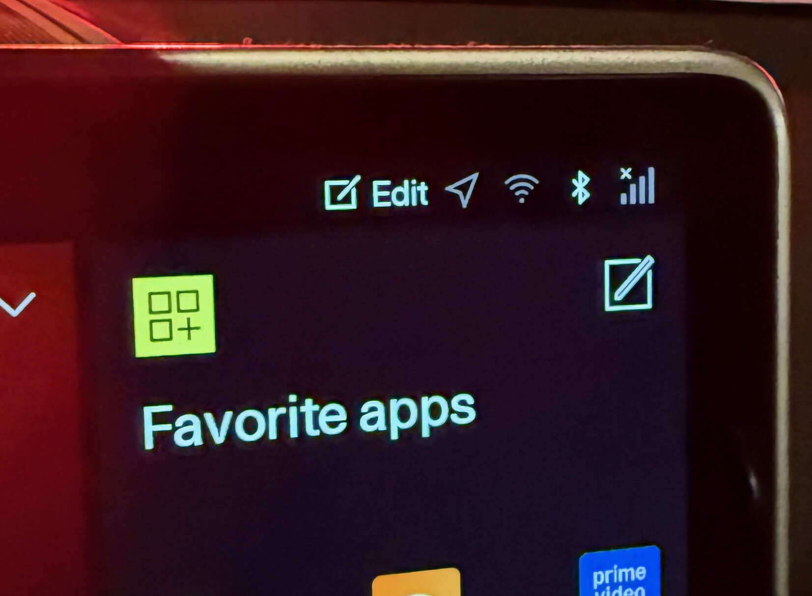

Also ich will ja nicht wild spekulieren – aber seit exakt dieser Meldung hat mein P4 keinen Internetempfang mehr.
Center Display Reset und TCAM Reset (SOS-Taste lange drücken) habe ich bereits durchgeführt, zusätzlich stand das Auto mehrere Stunden auf einem Parkplatz mit gutem 4G- und 5G-Empfang – leider ohne jede Änderung.

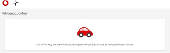

Da der freundliche Polestar Support sich heute noch nicht zurück gemeldet hat bin ich der Sache nochmal näher auf die Spur gegangen - es scheint so als ob sie einen älteren Support Call zu genau der Zeit seit mein Internet nicht mehr funktioniert durch Trennung meiner Polestar ID von der VIN meines Fahrzeuges und wieder neu verbinden gelöst haben wollen (Thema des Support Case war "Keine Internet Verbindung nach verlassen einer Tief Garage ohne 4G/5G Empfang).
Hört sich im ersten Moment gut an - beim weiteren Prüfen auf der Vodafone Seite für den Polestar Vertrag ( Vodafone-Webseite https://internetinthecar.vodafone.com) sah ich dann aber das unter Mein Konto / Mein Fahrzeug mein Polestar nicht mehr Verknüpft ist.
Da bekomme ich die derzeit die Meldung: „Keine Fahrzeuge mit Ihrem Konto verknüpft – Sie müssen ein Fahrzeug verbinden und mit Ihrem Konto verknüpfen, um den Dienst nutzen zu können.“ - „Um Ihr Fahrzeug mit Ihrem Konto zu verknüpfen, wenden Sie sich bitte an Ihren zuständigen Händler.“ - siehe Screenshot:
Das habe ich heute also auch noch die Support als Hinweis geschickt woran das Problem liegen könnte.

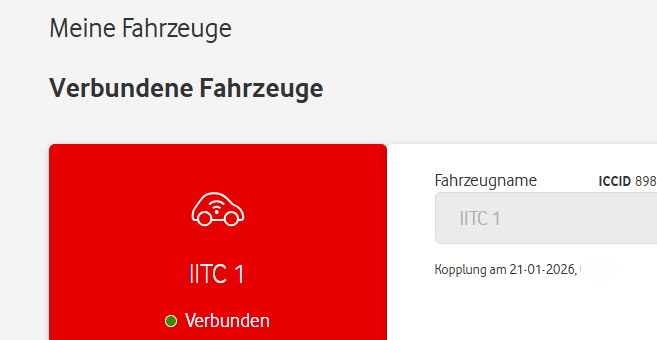

Hi,
hab es bei Vodafone gecheckt. Mein Fahrzeug scheint verbunden zu sein. Support hatte sich auch bei mir gemeldet und gebeten den Reset über die Lenkradtasten zu machen. Drei mal ausgeführt jedoch leider ohne Wirkung.
Was mich wundert ist, dass ich das Fahrzeug über die App Vor-klimatisieren kann (manch mal muss ich öfters drücken damit es geht). Aber wenn ich damit fahre ist es offline… und zeigt kein Netz.
