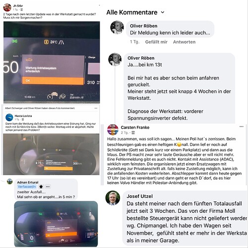

Beispiele aus der Facebook-Gruppe Polestar D/A/CH - die letzten 3 Tage:
