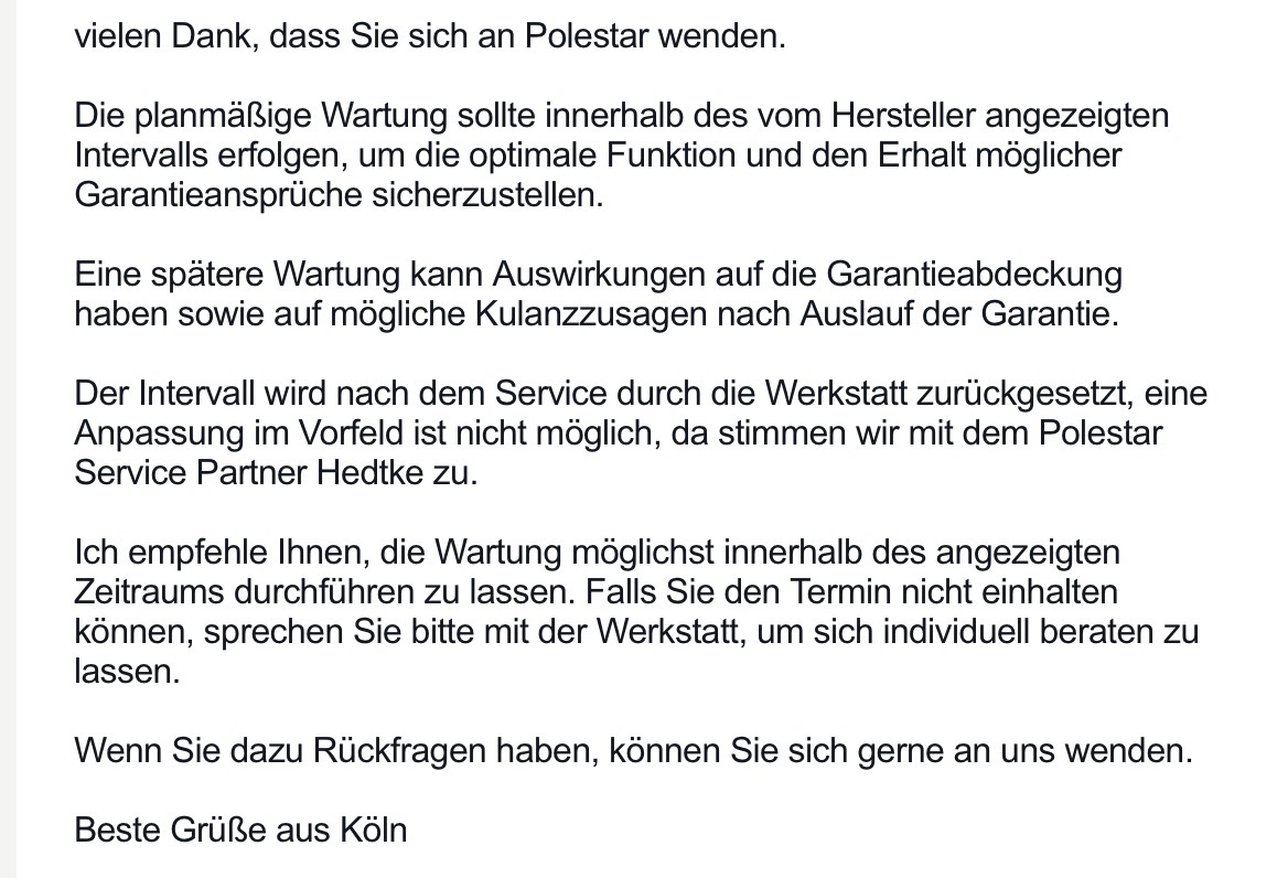

Ich hab beim Support nachgefragt, was ich denn machen soll, um die Garantie nicht zu gefährden.
Von dort erhielt ich die Auskunft, dass mein Wartungsintervall bis zum 13. September läuft. Die Anzeige ist falsch, man könne diese aber auch nicht remote zurücksetzen. Ich solle es ignorieren.
Hab mir mal den Chat kopiert ![]()
