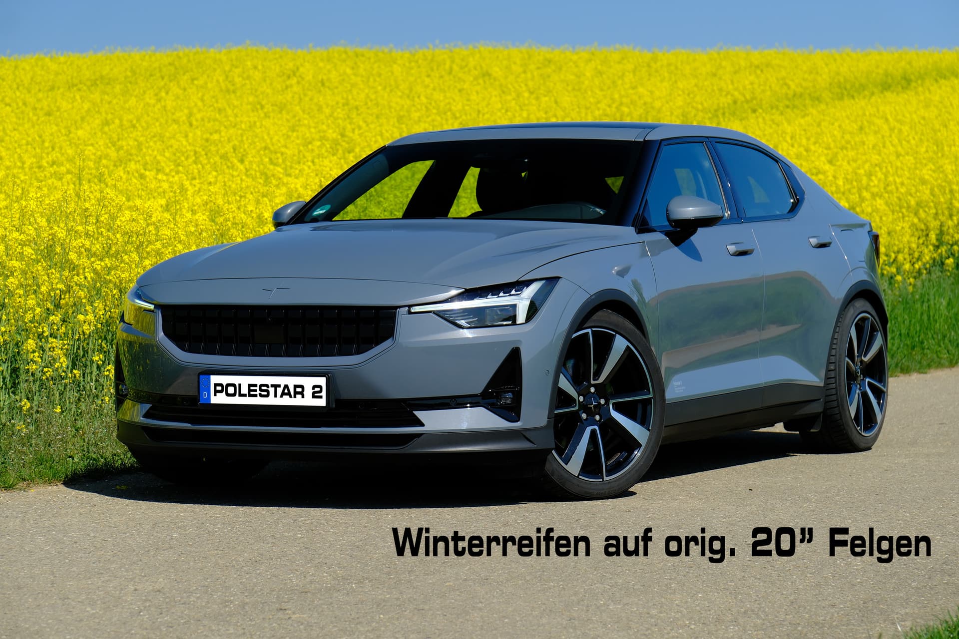

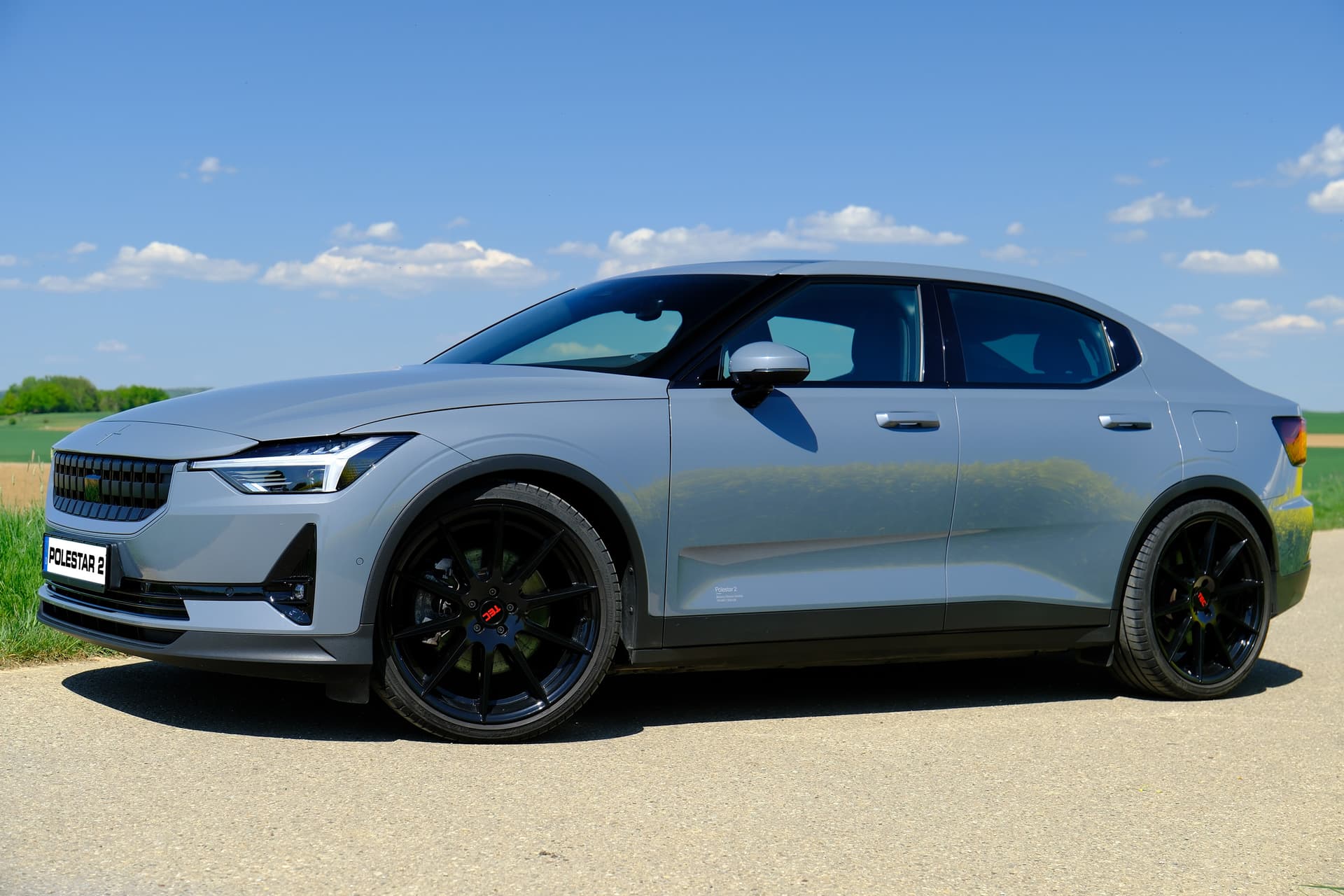

Von den Bildern her in Top-Zustand, lt. Verkäufer nachweisbar keine 10 Schnellladungen, überall Gummimatten…ich konnte beim besten Willen keine Kratzer oder grobe Gebrauchsspuren finden. Selbst der Pianolack in der Mittelkonsole war für Alter und Laufleistung nicht zu beanstanden. Und jetzt kommt der Knaller: Winterreifen auf orig. 20" Felgen mit 3cm Spurverbreiterung und Sommerreifen 255/35/21 auf Alufelgen TecSpeed GT7. Dazu ein HEICO-Fahrwerk für 3cm weniger Höhe.
Diese 3cm tiefer und breiter tun dem Auto optisch so unglaublich gut. Ich habe nie verstanden, warum die den P2 so hochbeinig konzipiert haben. Ich freue mich schon drauf Bilder zeigen zu können, wenn ich ihn habe.

Anderes Thema: 255er und Spurverbreiterungen? Passt das denn mit dem Radhaus? Steht das nicht zu weit raus? Alles eingetragen?
