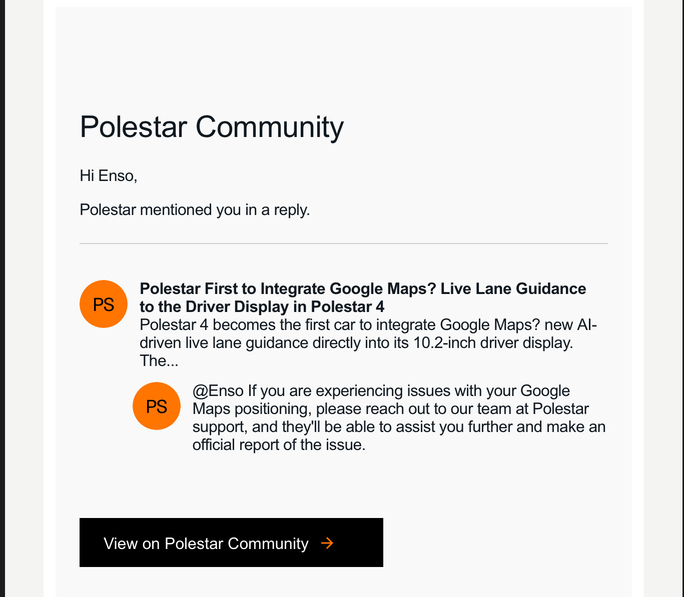

Ich hab ja schon viel über die Antworten von Polestar gelacht, aber das hier ist der Knaller:
Der ist so frech… keine Worte. Die trauen sich aber schon was…
