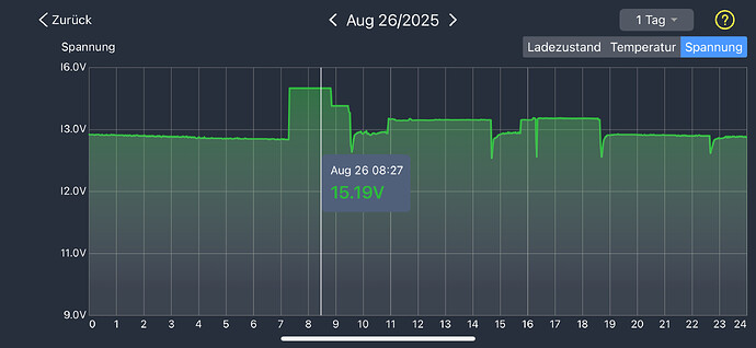

Im August wurde noch fleissig mit >15V geladen:

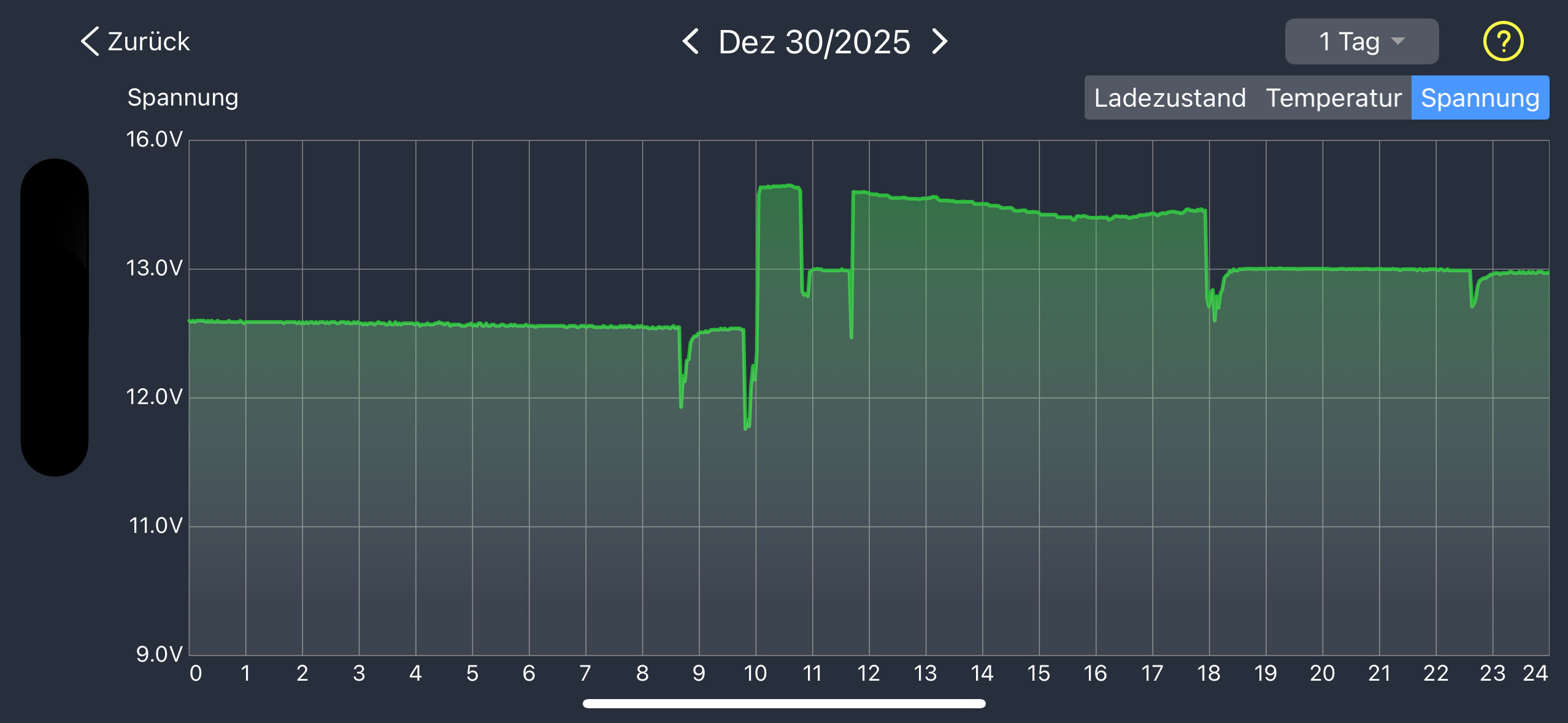

Das Lademanagement macht wilde Dinge, aufgrund der Kälte im Skigebiet ist die Kapazität und auch die Spannung recht deutlich zurückgegangen (12,5V @ Dez30 um 8 Uhr).
Der Versuch der Vorklimatisierung ist dann schon fehlgeschlagen („Klima im Stand zeitweilig nicht verfügbar“ - allerdings nicht der wohl auch mögliche Hinweis, dass dies aufgrund der niedrigen 12V Batterie erfolgte) - Einbruch der Spannung auf <11,7V!
Eine längere Fahrt ab ca. 12:00 mit Unterbrechung an einem DC-Lader führt wohl dazu, dass die AGM-Bat. weitergeladen wird. Danach stabilisiert sich die Batterie wieder bei >12.8V, also voll.

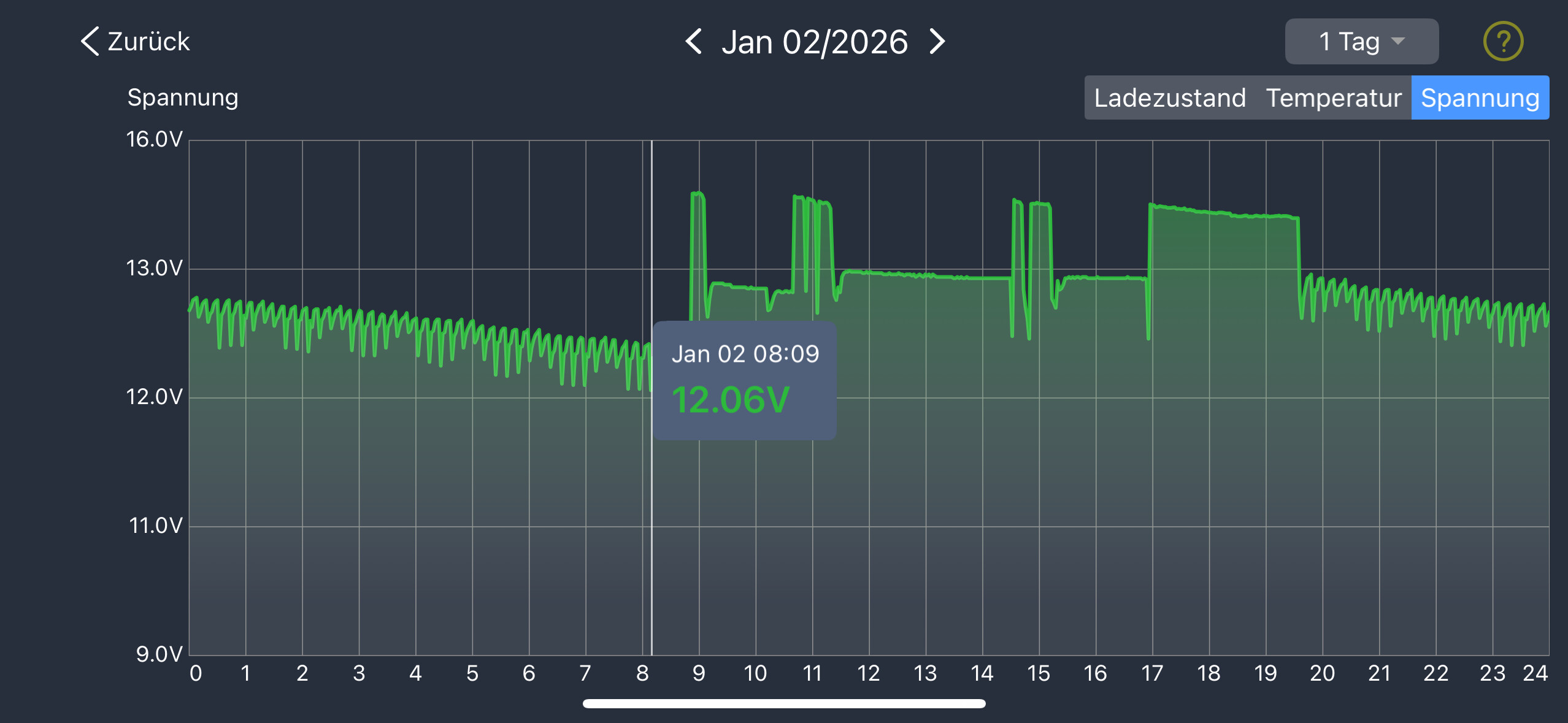

Nachdem es um Silvester nochmal kalt war, hat sich die Batterie wohl wieder verabschiedet und zeigt jetzt manchmal ein spannendes Sägezahnmuster.
Ende Januar habe ich den Service + Check was mit der Vorklimatisierung und ggf. mit der Batterie ist. Aber ich gehe davon aus, dass sie es hintersich hat. Einen weiteren Winter werde ich vermutlich damit nicht riskieren.
