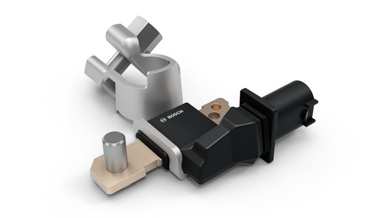

Ganz so simpel funktioniert das dann wohl doch nicht. Eine kurze Internetrecherche dazu bringt dieses als Ergebnis:
Meines Wissens wird nur während der Fahrt die 12V-Batterie geladen. Und das ist bei den meisten BEV so.
Und ich setze einen oben drauf: ich bezweifle, dass der Zustand sich im Stand (ausgeschaltetes Fahrzeug) ändert.
