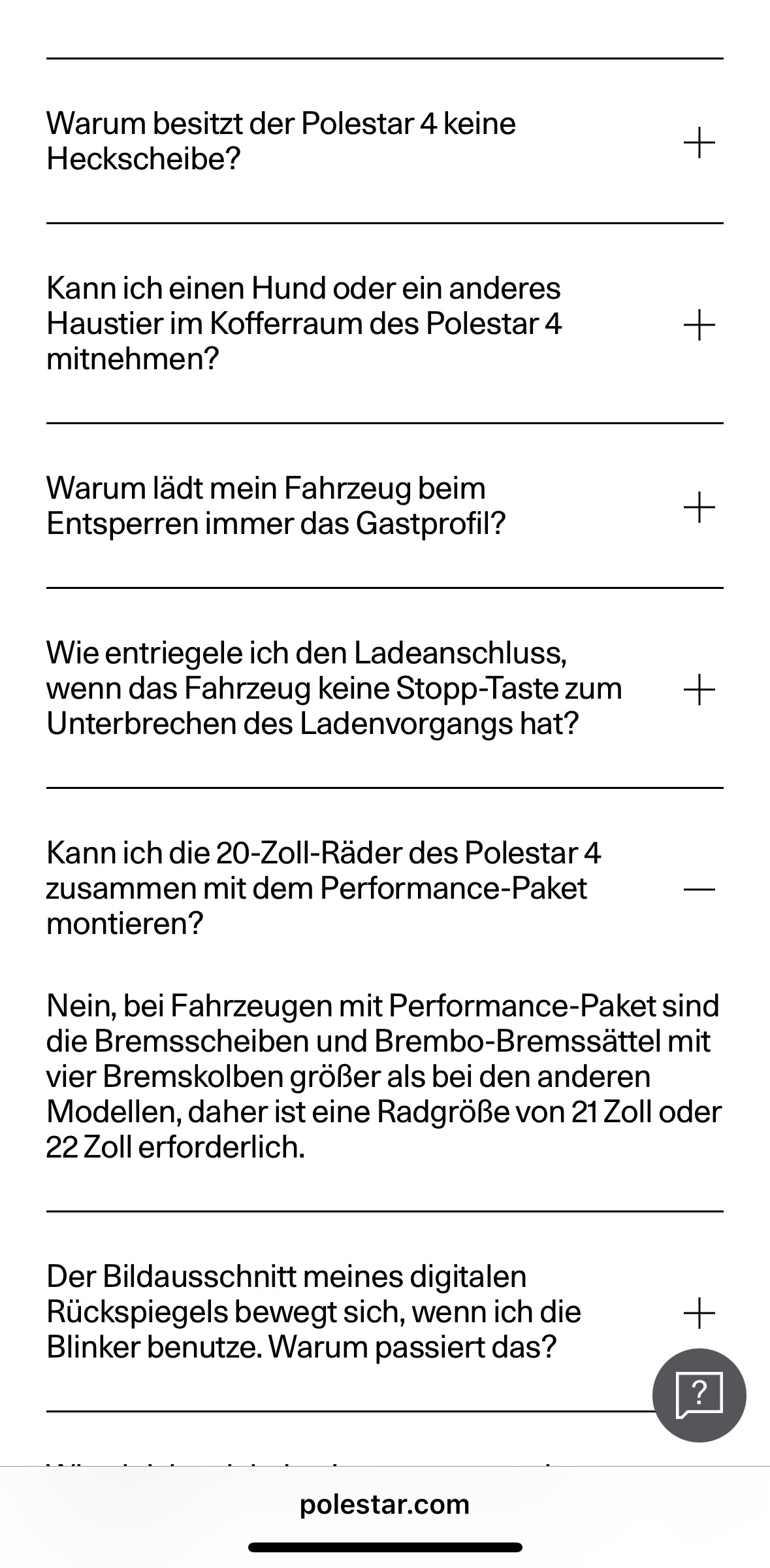

der support hat mir 22" empfohlen, also keine klare antwort.
Schau mal hier. Da wird schon viel diskutiert.
doch, es gibt eine klare aussage vom Hersteller dazu, 21 zoll reichen (und sie empfehlen dir original polestar 22 zoll, Überraschung)

Hallo! Ja, grundsätzlich kannst du beim Polestar 4 mit Performancepaket auch auf 21" oder sogar 20" Felgen für Winterreifen wechseln. Wichtig ist, dass die Felgen und Reifen die richtigen Maße und die Traglastfreigabe für dein Fahrzeug haben. Am besten schaust du in die Betriebsanleitung oder fragst direkt beim Händler oder TÜV nach, damit alles passt und eingetragen ist. Viel Erfolg!
von polestar ist das offiziell so nicht freigegeben… daher vorsicht bei solchen empfehlungen
Meines Wissens haben die Polestar-Modelle mit Performance-Paket eine andere Bremsanlage (Brembo).
Die Bremsanlagen bei den Performance-Paketen sind größer und benötigen mehr Platz, so dass längst nicht alle Felgen passen.
In den Gutachten der Felgenhersteller muss man die Fußnoten unbedingt lesen. Es gibt wohl auch PS4, die im COC als kleinste Rad-/Reifenkombination 21 Zoll ausweisen. Da verweist im TÜV-Gutachten zu den Dezent-Felgen die Fußnote 768 drauf.
Von den originalen Rädern passen definitiv nur die 22“ auf die Fahrzeuge mit Performance Pack und den damit serienmässigen Brembo Bremsen.
