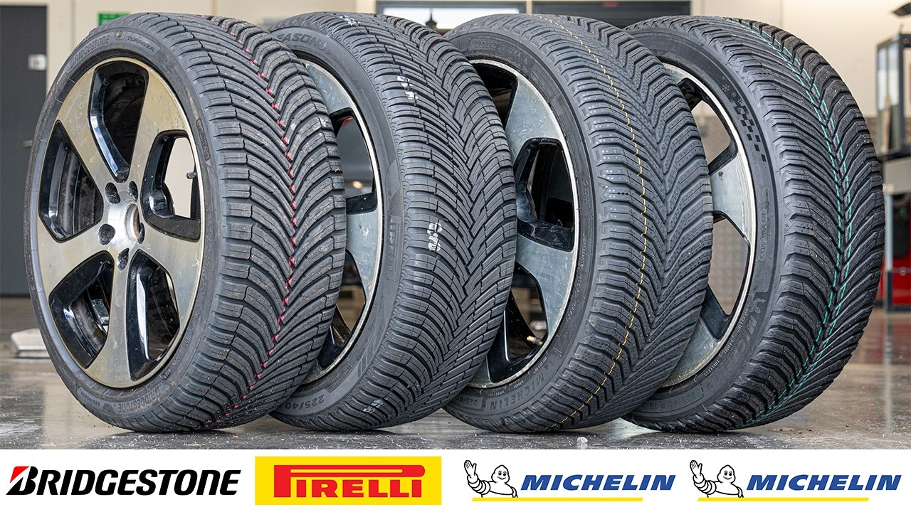

@pelleas Hi Alexander, für Erfahrungen ist es dich noch viel zu früh da erst ab vergangenen 1. Juli bestellbar. Aber ein guter Test und Vergleich mit dem CC2 Reifen gibt es hier :
