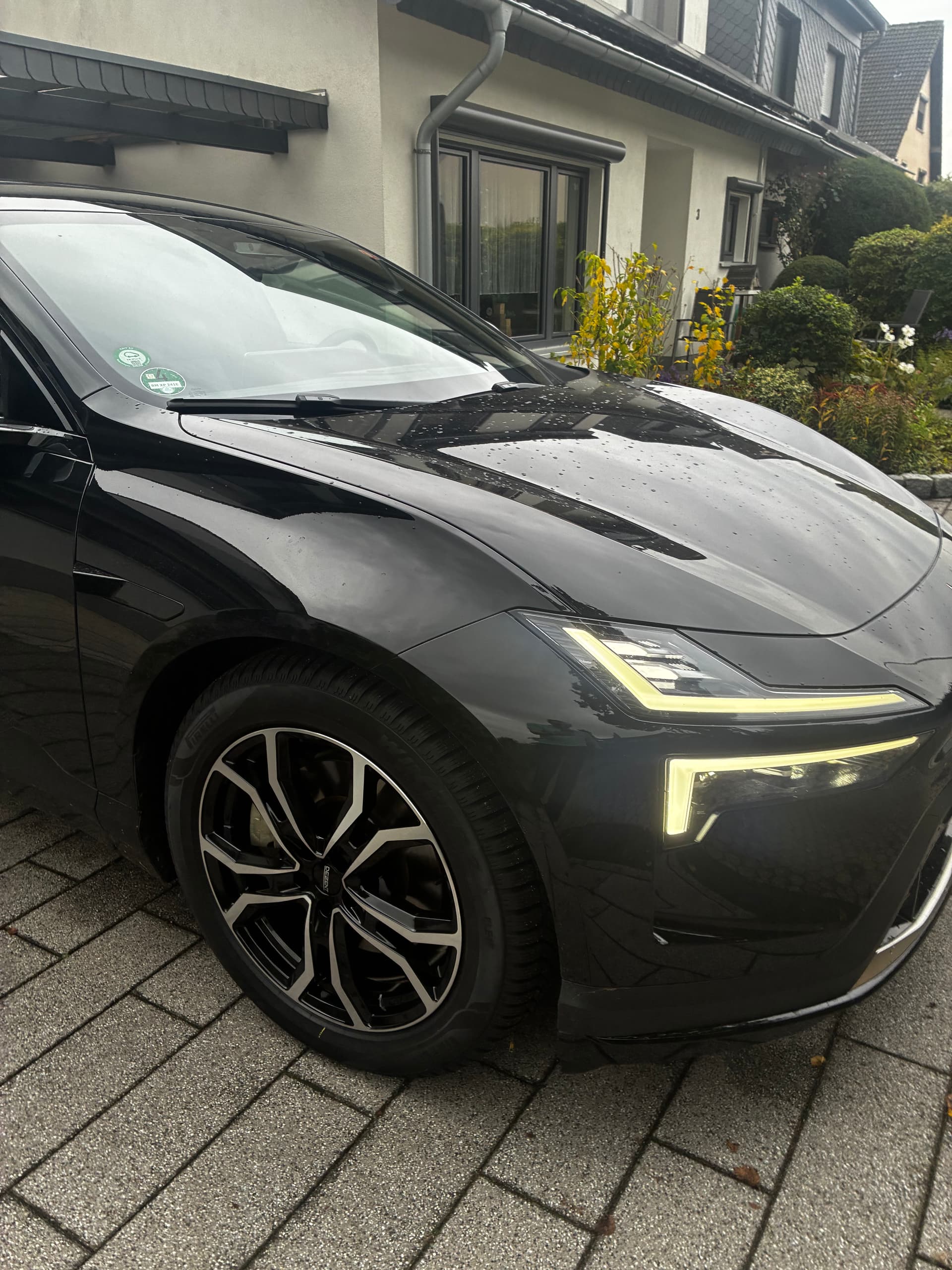

Falls jemand ein echtes Bild haben möchte:
Der P4 mit 20" Dezent TV Dark und Pirelli 255/50R20 XL 109V Skorpion Winter 2
Die Felge selbst ist „glatt“ und steht nicht vor. Sie ist ca. 2cm durch den Gummi geschützt und sollte an einem Bordstein auch mit Schwung nicht getroffen werden. :wink:
Danke für das Bild.
Die gleichen Felgen habe ich auch bestellt.
Lasst euch doch bitte vor Montage entsprechende Polestar Emblem Kappen in die Mitte einsetzen …
Gute Idee, weißt du, wo ich solche Kappen herbekomme? Dann würde ich die selbst tauschen, vorausgesetzt, man kriegt die „dezent“ Kappen ab.
