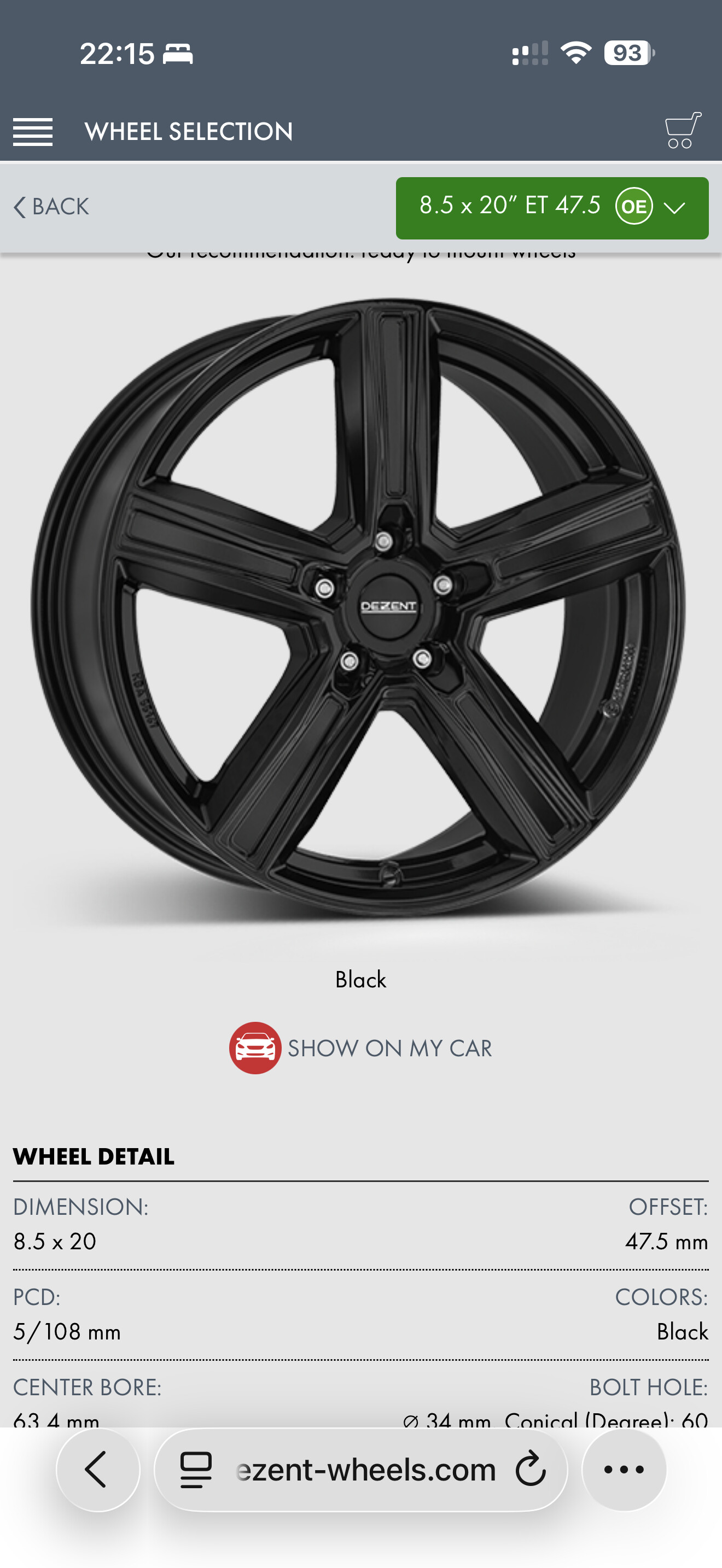

20" Dezent TV Dark mit Bridgestone Blizzak LM005.
Komplett mit Montage und auf Anhieb funktionierenden RDKS Sensoren für 2200€ glatt, beim lokalen Reifenhändler.
Laufen super.
Die Felgen für deinen PS4 sehen super aus. Der Preis hört sich auch extrem gut an. Konnte leider nichts aussagekräftiges zu den Zertifikaten finden. Haben die Dezent die ECE-Zulassung? Möchte mit einem PS4 - der im Januar kommt - auch ins Ausland und das scheint in anderen Ländern wichtig zu sein. Danke!
