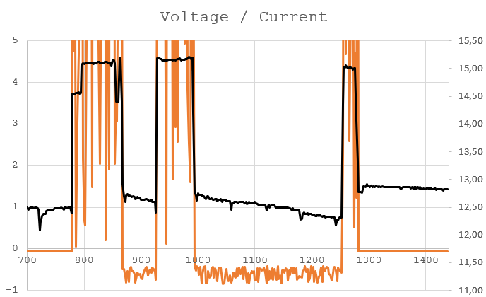

Die 12V Batterie hat sich von 12,7V auf 12,1 V über Nacht entladen.
Habe seid 2020 einen Batteriwächter installiert.
Ist der 2. Polestar 2 den ich jetzt fahre, also my23 aus dem Jahr2022.
Garantie ist natürlich abgelaufen, habe ich auch nicht verlängert.
Heute Morgen dann Ladegerät an die 12V Batterie angeschlossen.
Hat jemand diese Erscheinung auch festgestellt??
hier der Akku Wächter Verlauf
am Ende der Kurve der Anstieg ist das Einschalten des Ladegeräts

Wenn man sich die Bilder von @krheinwald anschaut hat er genau das gleiche Problem. Hier 'mal eure Bilder im Vergleich:
Es ist der gleiche Spannungsabfall(-gradient) bei euch Beiden mit sporadischen, kleineren Einbrüchen. Zum Ende des Tages, ab 20:00 passt es wieder bei @krheinwald.

Jetzt, wo Du’s sagst :flushed: Bin jetzt nochmal etwas weiter zurückgegangen und tatsächlich, es begann mit dem Rumspielen mit den Remote-Fenstern (Edit: Licht) (zumindest passt es zeitlich zu dem Post dazu).
Da war ich wohl etwas voreilig :roll_eyes: Denke aber nicht, dass es die Endschalter sind, das sieht mir eher nach einem Steuergerät aus, dass immer wieder mal aufwacht.
Edit: Die Kurve des Folgetags angefügt. Man kann sehen, dass mir das automatische Nachladen den Allerwertesten gerettet hat (aber warum nur 45min, die Batterie war leer) und das sich das Ganze nach 24h wieder beruhig hat.
