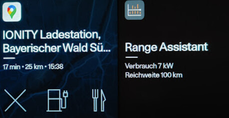

Ganz so blöde scheint die Polestar Vorkonditionierstrategie nun doch nicht zu sein.
Ich bin heute gestartet nachdem das Auto 10 Tage in der Garage gestanden hat. In der Zeit hat es draußen geschneit und gefroren, die Garage hat dann zwischen 7 und 8°C. Das zeigt der PS2 auch als Außentemperatur an. Nach der langen Zeit hat sicher der Akku auch keine andere Temperatur.
In dieser Garage gibt es keine WB deshalb habe ich über die App die Vorkonditionierung des Innenraums gestartet (SoC fiel von 32 auf 30%, ECO aus).
Beim Einsteigen war es gemütlich warm, aber auch keine Leistungs-/Rekubeschränkung, keine Schneeflocke. Dann direkt auf „R“ geschaltet und aus der dunklen Garage gefahren.
Der Range Assistent zeigt im Stand 0kW Leistungsabgabe, CSV ist mit 0,5kW da genauer, offensichtlich wird, trotz Akku bei ~7-8°C keine(!) Akkuvorwärmung gemacht:
Eine Minute später, nach Eingabe der Route mit Ladestation(en) hat sich das Bild schlagartig geändert:
Der Akku wird nun mit ~7,5kW vorgewärmt.
Bei Ankunft an der Ladestation habe ich leider vergessen Bilder zu machen, aber die Standleistung wurde wieder mit 0kW bzw. 0,5kW angezeigt - gut, die 25km Fahrtstrecke zu IONITY war fast nur Autobahn und ich war nicht „zu langsam“, der Akku war bestimmt warm…
Wäre es eine Kurzstreckenfahrt gewesen hätte der PS2 den Akku nicht vorgeheizt !
