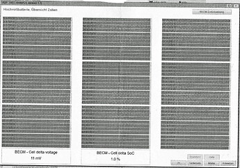

Batteriekonfiguration
Hardware-Aufbau: 1, 2, 3
  • 27 Module
  • 3 Stränge
  • 9 Module pro Strang
  • 4 x 3 parallel geschaltete Pouchzellen pro Modul
  • 324 Li-Ion Zellen
Technologie und Bauweise
  • 400V Technologie
  • LiPo - Lithium Polymer Zellen
  • Nennspannung: 3,7V - 4,2V
  • Pouch-Zellen (Akku in Plastiksack) in VIDA zu sehen sind 3 Pouchzellen parallel zu 1 Zelle geschaltet.
### Zahlen als Kontrolle und Fun-Facts Konfiguration * Anzahl der Zellen: 12 x 9 x 3 = 324 * Spannung: 400V / 12 / 9 = 3,7V
