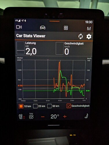

Dem schönen Chart könnte man dem mehr Platz geben, indem man im oberen Teil die Durchschnittswerte nicht in einer eigenen Zeile, sondern in Klammern mit vorangestelltem Ø hinter dem momentanen Wert angibt.

So, ich habe grade Version 0.14 hochgeladen. In den Einstellungen findet ihr einen neuen Punkt, um die experimentelle Ansicht zu aktivieren. Das Layout ist noch WIP, daher sind noch nicht alle Daten, die man gerne sehen möchte, implementiert.
