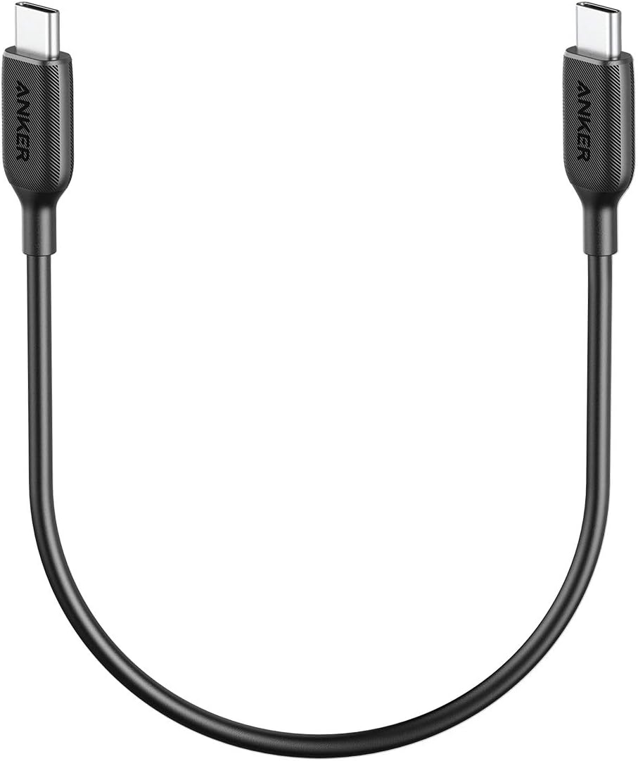

Nutzt hier jemand ein anderes USB-C auf USB-C Kabel als das mitgelieferte des TNVTEC?
Hintergrund:
Ich hatte zuerst den Carlinkit 4.0, dieser ging aber zurück, da der Bildschirm beim zurückwechseln auf CarPlay immer schwarz blieb (ging zwar mit der Sprachbefehltaste wieder zu aktivieren, war aber doch etwas umständlich)
Mit dem TNVTEC bin habe ich dieses Thema nicht, allerdings funktioniert hier manchmal die Verbindung nicht. Ab- und Anstecken hilft hier. Da ich hier das Kabel in Verdacht hatte, habe ich mir dieses bestellt:
Hier startet der TNVTEC im Polestar überhaupt nicht bzw es sieht so aus als ob er keinen Strom bekommt. (Blaues Lämpchen bleibt aus).
Am Kabel liegt es definitiv nicht, wurde am iPad Pro zum Laden gegengetestet und am PC zur Datenübertragung mit einer externen SSD).
Könnte hier ein Powerdelivery Problem vorliegen? (Ich vermute eher auf Seite des TNVTEC → kein Chip zum Aushandeln → heißt für den Polestar → gib keinen Strom ab)
