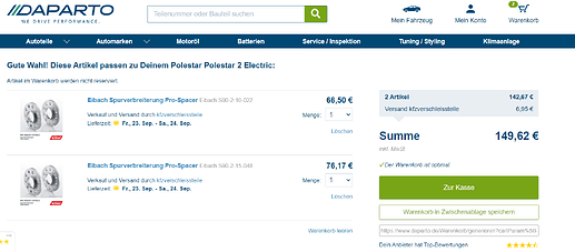

Ich habe meine Bestellung aus dem Frühjahr gefunden - hier die aktuellen Seiten (Preise sind noch ähnlich…)
www.daparto.de
Denke das wird immer noch das günstigste Angebot sein…oder?
