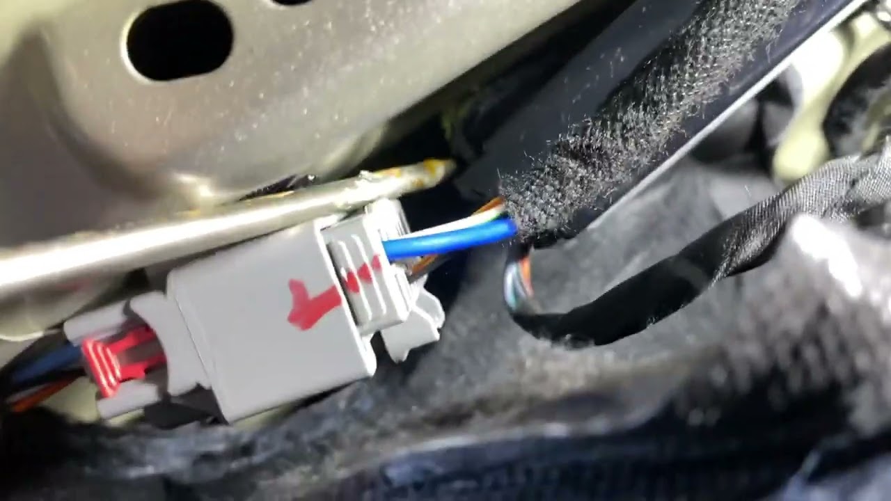

  • Sicherung 27 (unterm Teppich unterm Handschuhfach gezogen)
  • TCAM-Batterie gesucht und ausgeklingt (was gar nicht so leicht ist, wenn man es noch nie gemacht hat)
  • TCAM-Batteriestecker von der TCAM-Batterie abgezogen (was noch vieeeeel schwerer war), vermessen und mit 3,85 V für gut befunden (liegt also nicht an der Batteriespannung)
  • Kabelbaum von der TCAM-Batterie „befreit“ um „Länge zu gewinnen“
  • TCAM-Batterie wieder angeklemmt und mit Klett unsichtbar unter die Kunststoffführung der Heckklappenabdeckung befestigt, also nunmehr easy zugänglich
    -Sicherung 27 wieder rein

Nun habe ich super leichten Zugang zur TCAM-Batterie, sodass es im Falle einer Wiederholung keine 5ˋ dauert und ich nur noch nen kleinen Schraubenzieher für den Kabelclip an der Batterie als Werkzeug brauche.
