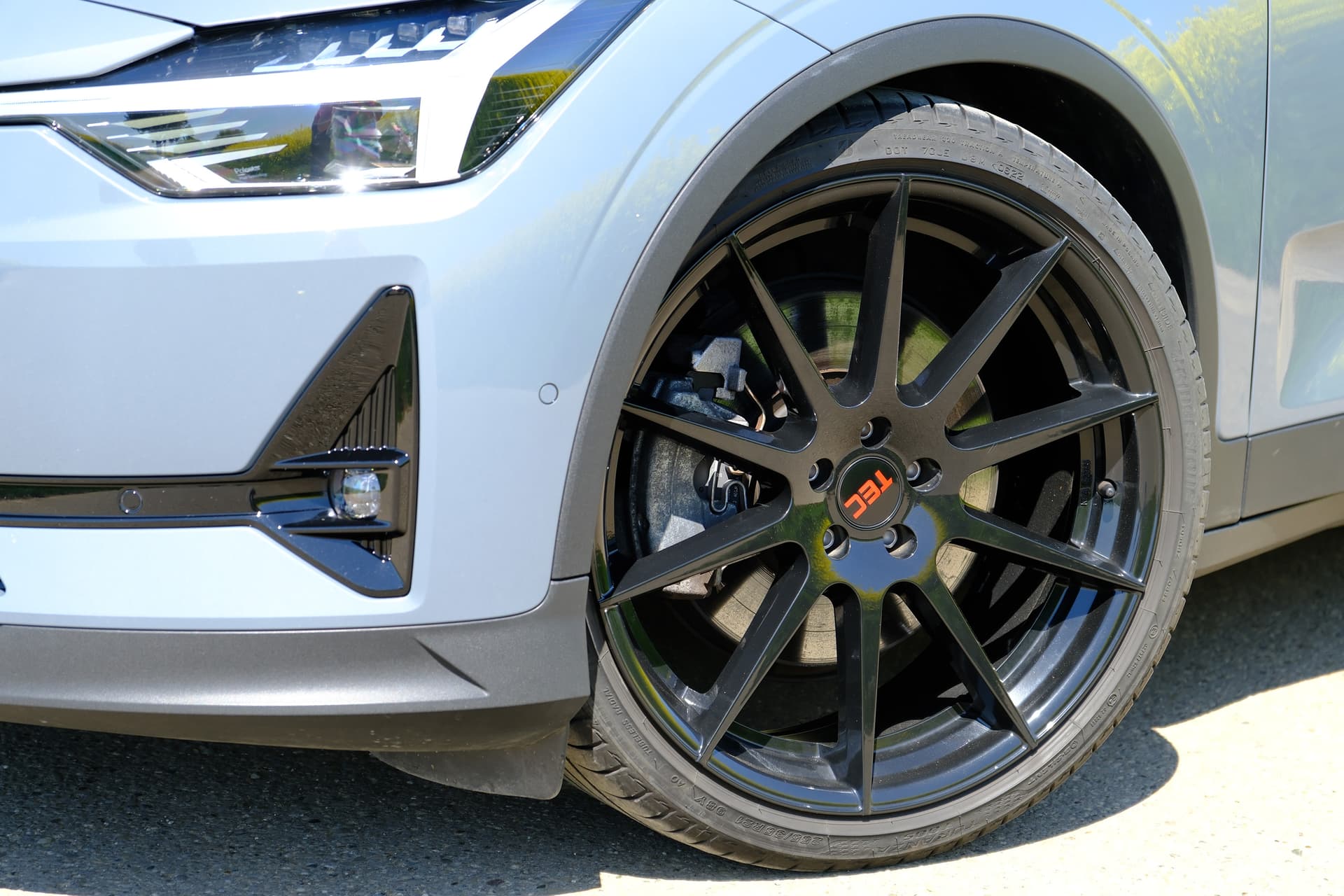

hier ein paar Fotos meiner OZ Superturismo Aero (19 Zoll)
Nice :open_mouth:. Was hast du für das Prüfen und Eintragen bezahlt?
Gewe GT7-9021
255/35R21 auf 9J21H2 ET38
Gutachten:
http://gutachten.tec-speedwheels.de/media/10174/5x108_et38_ml63-4_volvo.pdf
