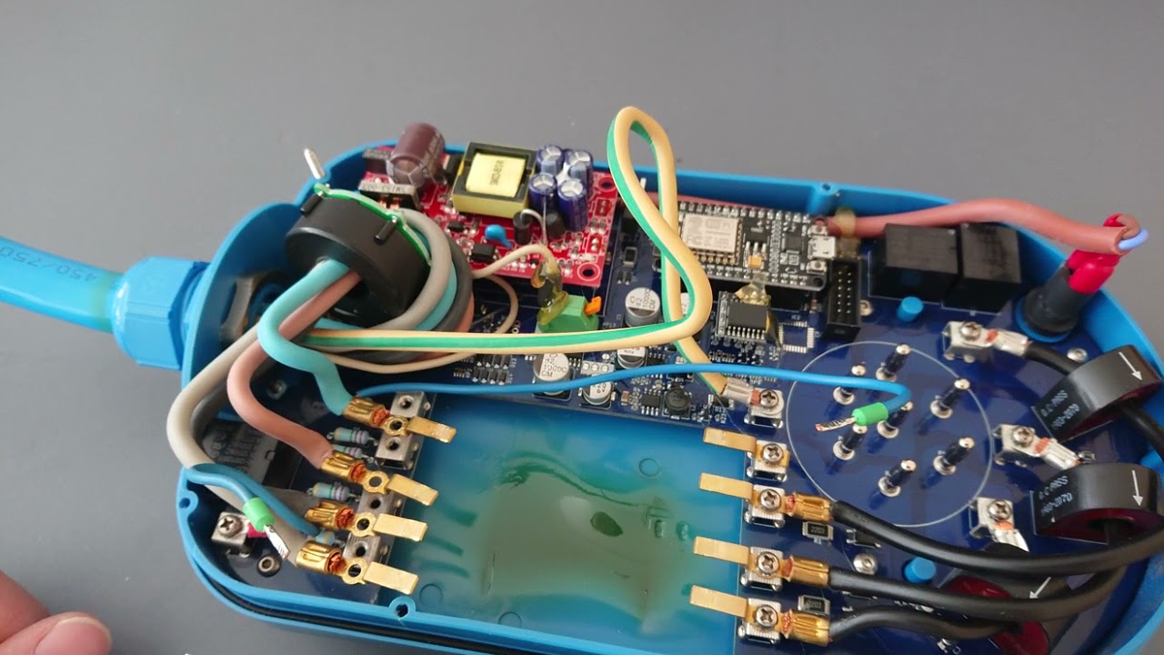

Ich habe beim abmontieren der Wallbox auf der Rückseite eine dunkle Verfärbung des Gehäuses festgestellt, was auf eine Überhitzung eines internen Bauteils hindeuten könnte. Es liegt also nicht am Kabel (2,5qmm), was hier einige als mögliche Ursache vermutet hatten.

Ja, das wird wohl das Beste sein. Meine Wallbox ist mit 8mm2 angeschlossen, deshalb hatte ich diese Ursache schon ausgeschlossen. Heute habe meine Polestar doch mal mit den vollen 16A geladen. Nach 30min regelte der Charger auch dort herunter und wurde an der linken Seite auch merklich wärmer. Scheint also auch hier ein Defekt zu sein. Vor einigen Jahren hatte ich mal einen demontierten, defekten go-e Charger im goingelectric-Forum gesehen. Bei dieser war der 3phasige Lastschalter angeschmort.

Ich habe gestern nachgesehen und die Verformung/Verfärbung habe ich auch ![]()
Aufgefallen wäre mir das wahrscheinlich nie bevor wirklich was kaputt gegangen oder gleich der Carport abgefackelt wäre. Ich lade fast ausschließlich mit PV Strom und deutlich weniger als 11kW.
