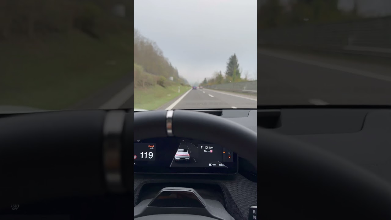

Habe versucht ein Video zu machen, man hört es nicht so gut darauf, wenn man es aber mal gehört hat, bringt man es nicht mehr aus dem Kopf :hear_no_evil:
Bei 125km/h nix, dann gehe ich runter mit der Geschwindigkeit und ab ca 122km/h startet das Hummen:

Grundsätzlich sind breitere Reifen lauter, das leichte „Wummern“ im Video würde ich als völlig normal taxieren.
