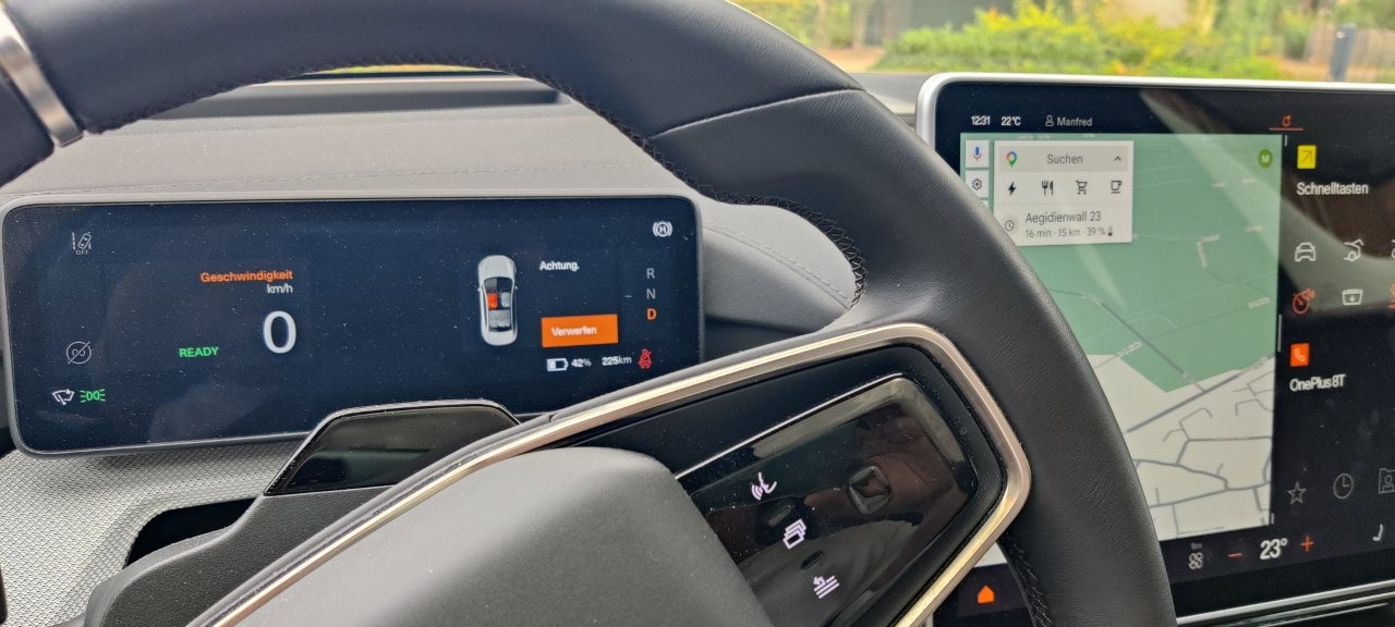

Nach meinem letzten Gespräch mit Köln am Donnerstag und die Tage danach sind wieder einige Fehler aufgetreten
Gestern Nachmittag dann 5x dieser Fehler bei versch. Fahrten.

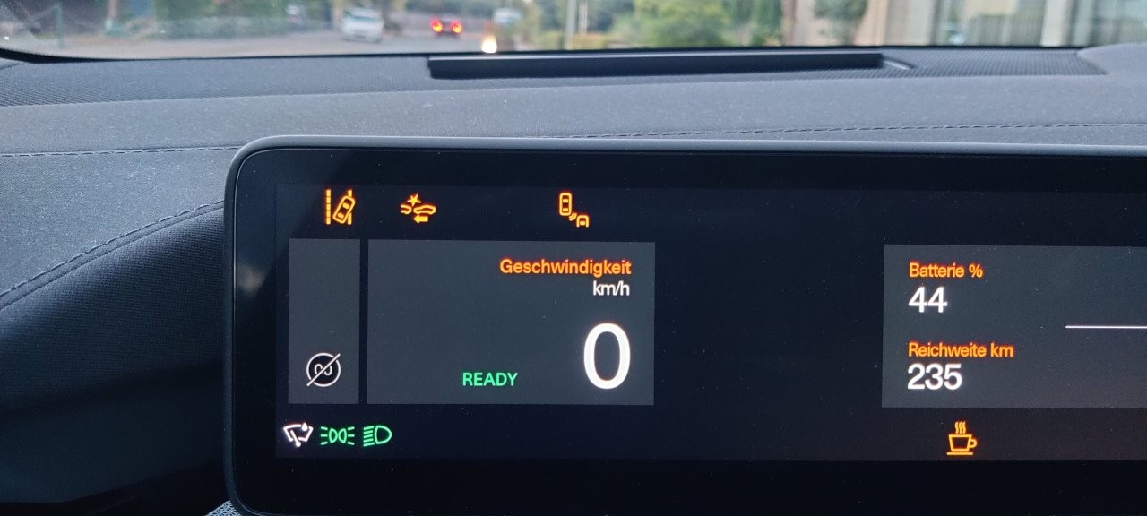

Seit gestern Abend haben wir hier einen Totalausfall aller Kameras erst mit Fehler im Display
dann später durch Abschaltung diverser Funktionen aufgefallen.
Die Kameras lassen sich auch unten rechts nicht manuell einschalten.
Nun geht gar nichts mehr bei den Kameras.
Alle Sicherheitsfunktionen ausgeschaltet, keine Schildererkennung, kein Spurhalteassistent, keine Kameras beim Rückwärtsfahren/Einparken/Abbiegen, keine Erkennung für Matrix-LED.
