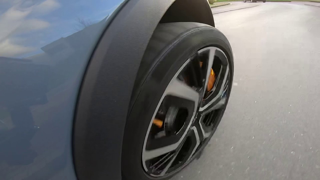

mit meinem ersten Beitrag möchte ich euch kurz an meinem zwischenzeitlich behobenen Defekt teilhaben lassen. Ich glaube den gab es hier noch nicht:
Die Ursache war eine lose Antriebswelle bei ca. 4000 gefahrenen km. Logischerweise fing es leise an und wurde dann immer deutlicher. Wurde beim R10053er Update mithilfe des Videos diagnostiziert und dementsprechend gleich mit festgezogen.

Nein, auch beim Bremsen war nichts zu spüren. Ich habe leider auch vergessen zu fragen ob die Antriebswelle motor- oder radseitig lose war.
Also auf jeden Fall aber auch ein cooles Video.
