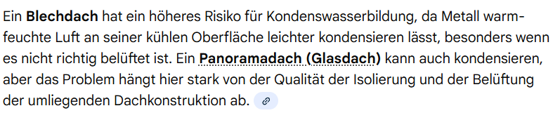

Klar, aber dazu müsste innen an der Dachhaut eine Isolation fest aufgebracht sein, ist aber nicht:
Nicht unbedingt. Das Blech wird in der Regel nicht so kalt wie das Glas - sprich, es entsteht weniger Kondenswasser.
Da bin ich, die Physik und auch die KI aber ganz anderer Meinung:

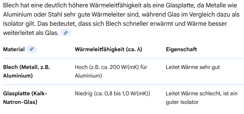

Eine steile These. Kannst Du die physikalisch begründen?
Im thermischen Gleichgewicht (z.B. Nachts) wird beides gleich kalt. Sobald es innen wärmer wird, isoliert das Glasdach besser.
