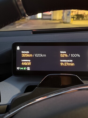

So. Update auf 4.2.8 heute gemacht. Jetzt erster Ladeversuch - hatte echt gehofft die fixxen den Bullshit mit der Ladeleistung.
Habe nun echt keine Lust mehr auf diesen unfertigen Haufen.
300kW Chager EnBw - 30 Minuten Autobahn
Jetzt langsam reichts echt… sehr schade.
Sorry, aber. bei 52% SoC rede ich nicht von Geschwindigkeit beim Laden. 44kW sind nicht viel, aber bei dem SoC auch nicht wirklich ausschlaggebend.
30 angekommen bis 60 jetzt versucht irgend nen Speed zu bekommen. Ging nicht einmal über 62kW.
Sorry aber das Ding hat mal mit 175-200kW geladen. Mir gefällt das Auto.
Nur den Schwachsinn mache ich nicht mit
Bitte was? 44kW bei 50% sind immer noch deutlich unter den Angaben von Polestar. Das sollten da auch noch deutlich über 100kW schaffen, wenn man 10-80% in 30 min schaffen will.
Leute. Wir wissen doch noch nichts. Ein Ladevorgang als ultimativen Test herzunehmen, ist gelinde gesagt etwas lachhaft.
Bitte teste mehrmals, bevor aus einer wirklich kleinen „Stichprobe“ eine allgemeine Aussage getroffen wird. Es könnte ja auch die Säule gewesen sein? DAs lässt sich beim besten Willen nicht so einfach pauschal in den Raum stellen. Sorry.
