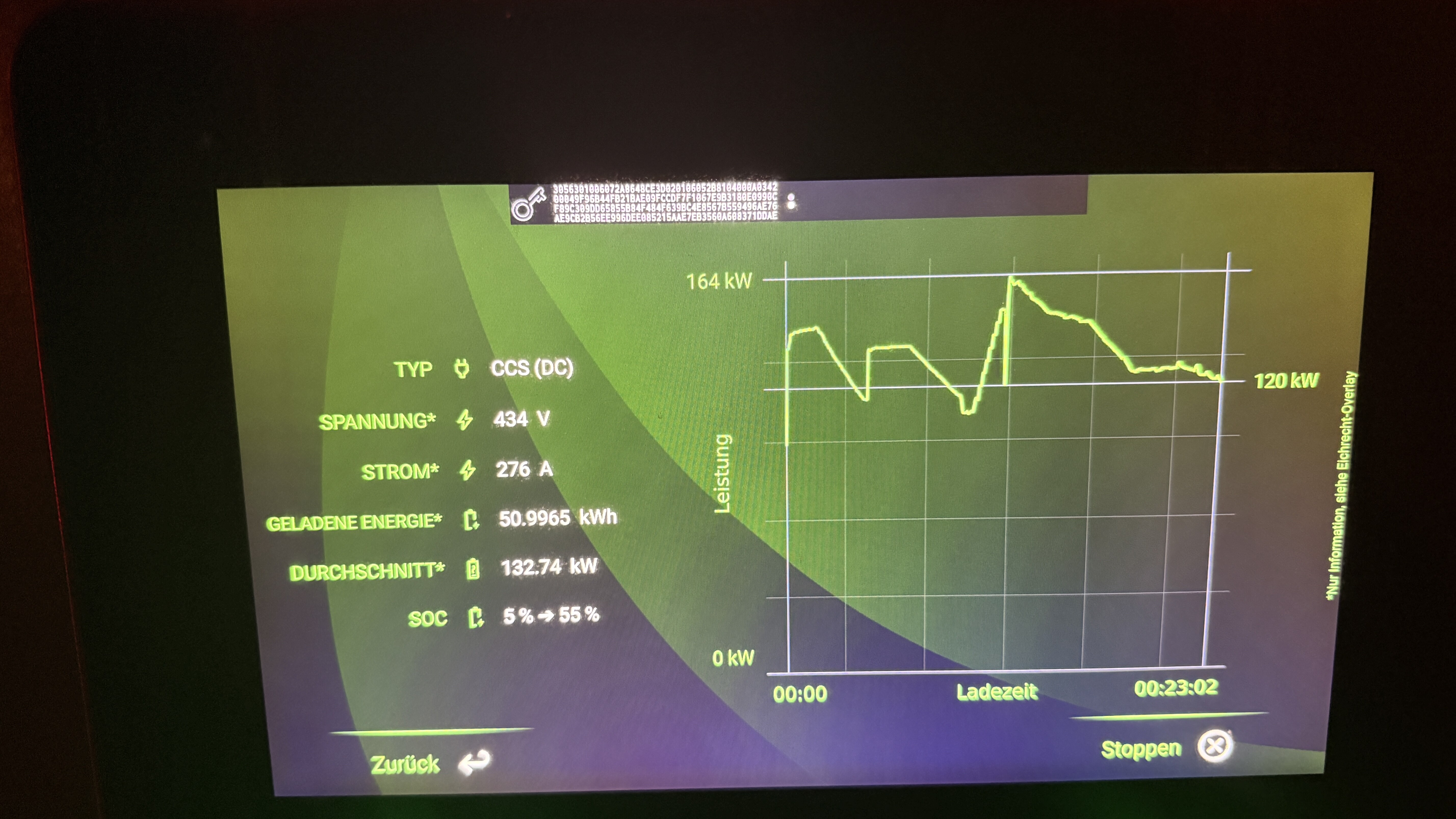

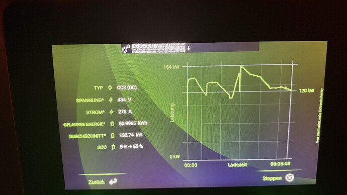

Nach den vielen Beiträgen hier, möchte ich mein letztes Ladeerlebnis hier auch teilen:
Software: 4.2.6
MY: 2025
8 Grad Außentemperatur
Batteriekonditionierung durch Navi automatisch gestartet
50% geladen
Start bei 5%
Durchschnittlich: 132.74KW
Peak: 164KW
Ladesäule: HYC500
Edit: Google hat 5% und Polestar auch 5% RestAkku angezeigt
Klima immer auf Automatik
Hoffe es hilft einigen

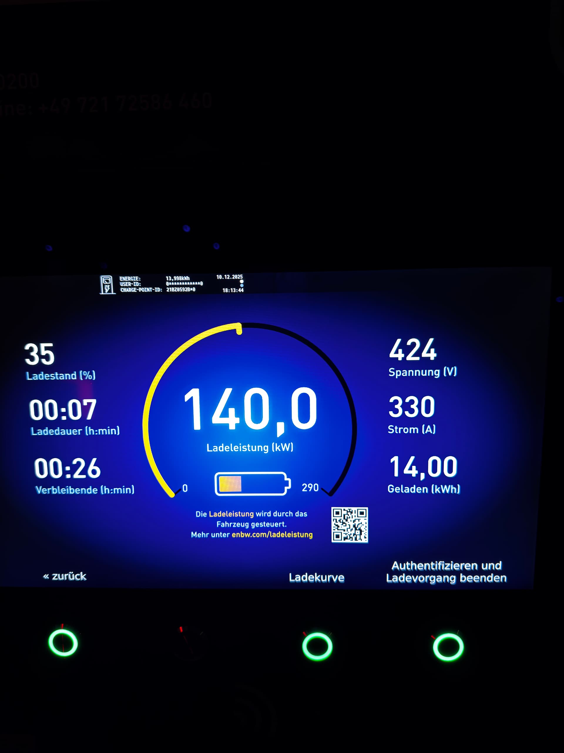

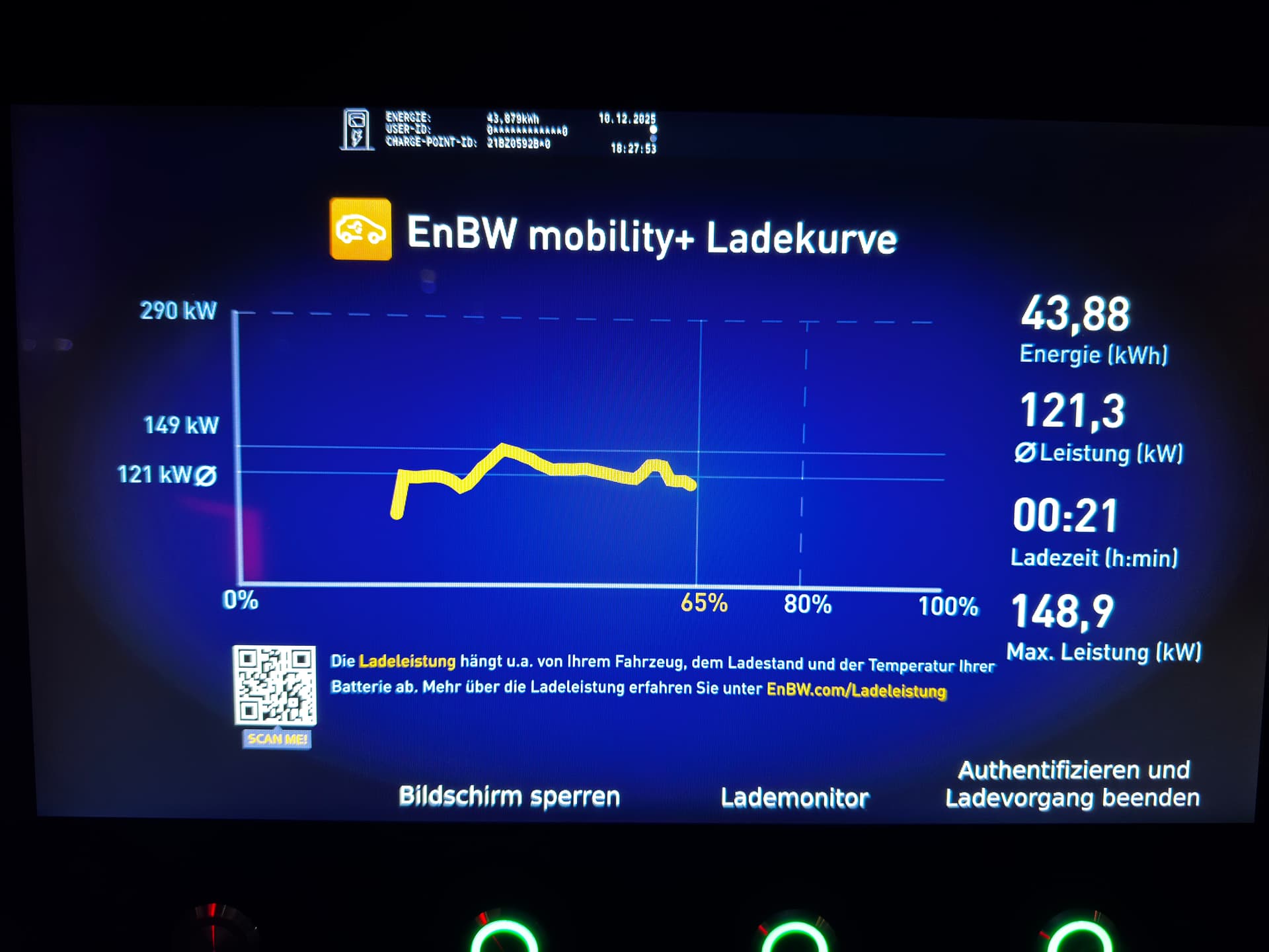

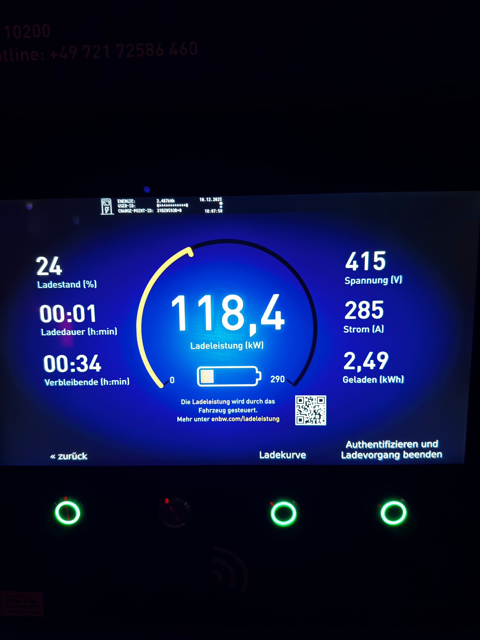

Hi,
nachdem wir jetzt 4 Wochen unseren P4 nutzen, bin ich gestern an eine ENBW 300er Ladesäule gefahren.
Normalerweise laden wir zuhause und bisher sind wir noch nicht Langstrecke gefahren…
Man kann es daher als einen Test sehen…
Ca. 14 Grad.
22% Akku
Vorkonditionierung ca. 20 min vor Ankunft gestartet. Insgesamt 40 min. im Stadtverkehr gefahren…
Ich hätte erwartet, dass er doch bei ca. 200 kw anfängt und die Kurve langsam nach unten geht.
