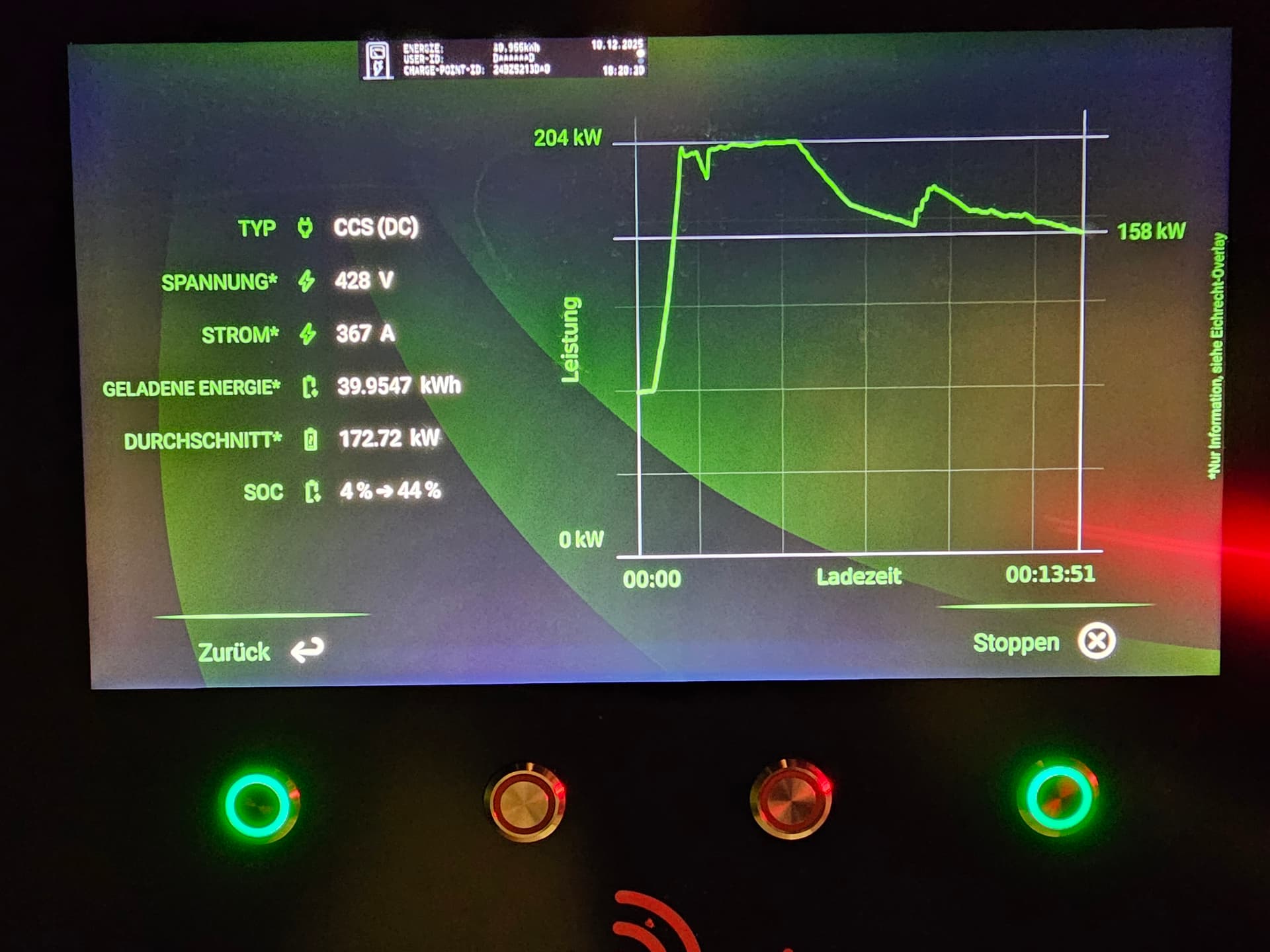

Für alle, welche die 200kw Ladeleistung nicht gkauben wollen. PS4 hat alleine vorkonditioniert. Das soll auch nur zeigen, dass die Ladeleistung einfach von mehreren Faktoren abhängig ist. Die Säule muss das auch liefern können. Hier war es eine 400kw und ich war alleine.
Geht, wenn die Batterie schön warm ist.
Wenn die Vorkonditionierung anspringt, heisst es nicht, es kommen automatisch 200kW, dauerhaft so oder so nicht. Es muss immer im Verhältnis von Aufwand und Ertrag sein, wenn mehr Energie nachgeladen werden muss, damit am Anfang eine 200 da steht, macht das keinen Sinn.

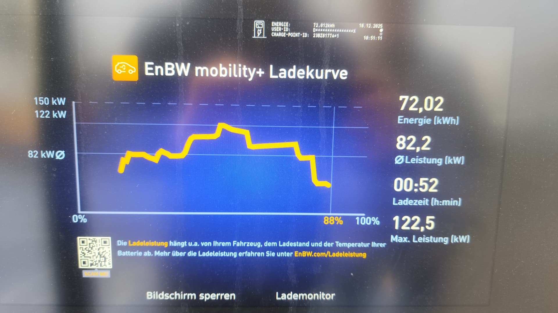

Besonders weil mir auffällt, dass der P4 seine Ladekurve auch nicht hochfährt. Irgendwann muss doch durch das Laden die Batterie warm werden. So war’s bei mir bei anderen Fahrzeugen auf jeden Fall.
Der P4 hat gestern mit 54kw gestartet und es so durchgezogen. 15-80%. Davor vorkonditioniert und 1h AB mit fast durchgehend 150kmh und rekuperation hoch
Wie zu sehen ist, fährt er die Ladekurve sehr wohl hoch.
Ja das sehe ich. Auch völlig klar, dass er nicht direkt mit 200 da reinballert. Das ist aber ein anderer Effekt.
Du sprichst von deiner oben gezeigten Ladekurve, bei der die Batterie offensichtlich warm war.
Ich spreche davon wenn man mit einer zu kühlen Batterie kommt, und was meine Beobachtung dazu war.
Die meisten Berichte hier sprechen über kalte Batterien. Da hilft dein Beitrag wenig.
