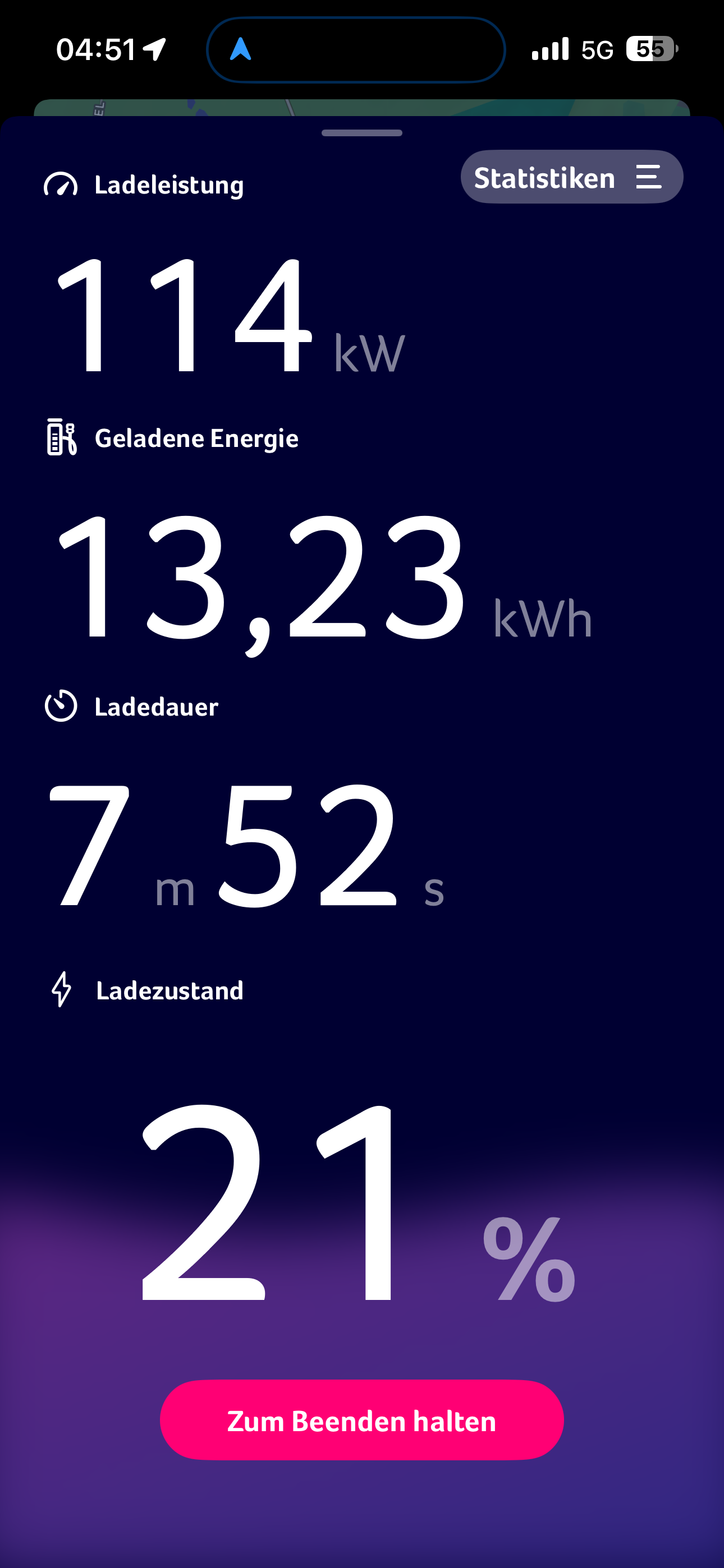

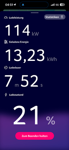

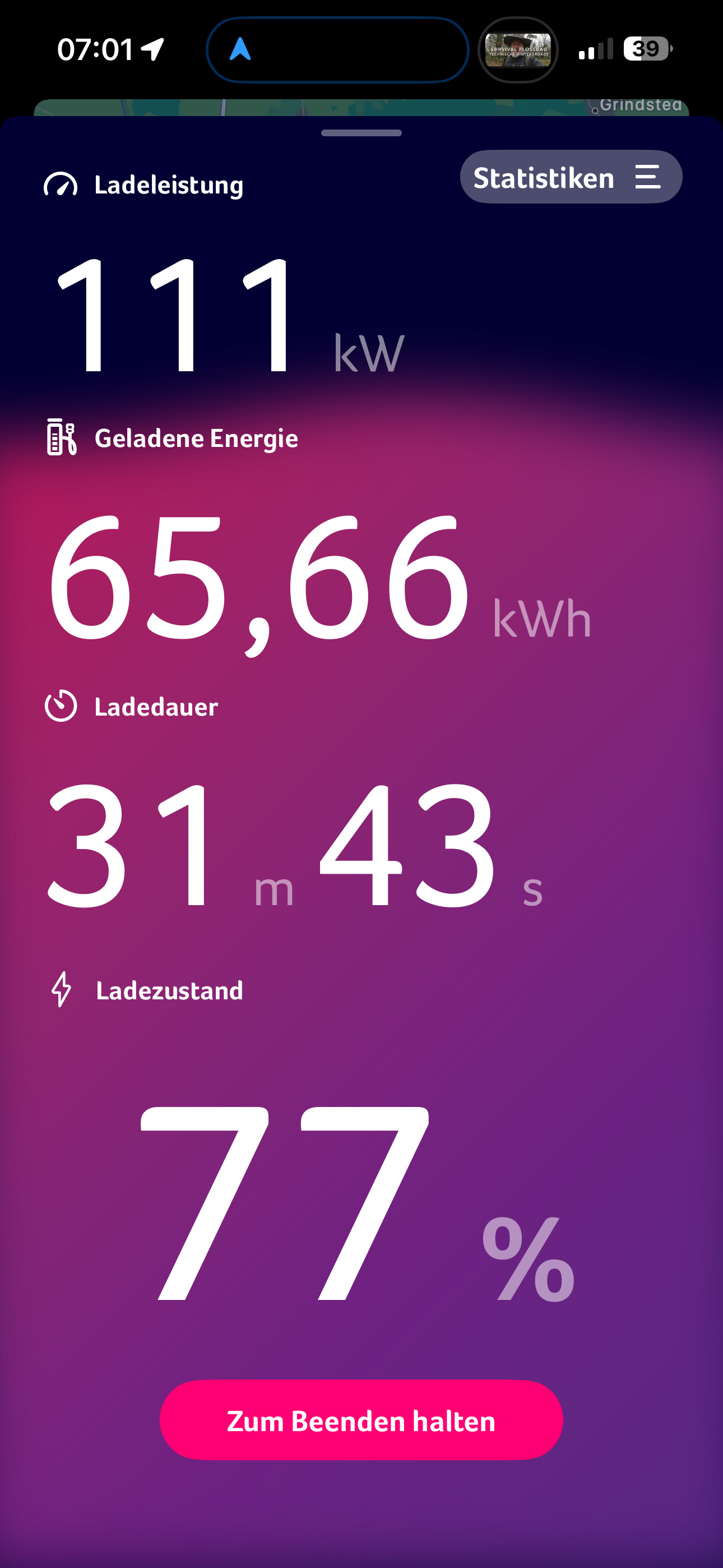

Ahoi zusammen,
bin mit meinem LRDM schon länger stiller Mitleser, wollte aber mal meinen Erfahrungsbericht hier teilen.
Mit der Familie waren wir über die Feiertage gut 700km unterwegs. Geladen haben wir an Ladern von Baywa und der EnBW. Beides mal mit etwa 50min vorkonditionieren bei 2 Grad.
Ich denke das Foto spricht für sich. Gibt also auch positive Ausreißer :slight_smile:

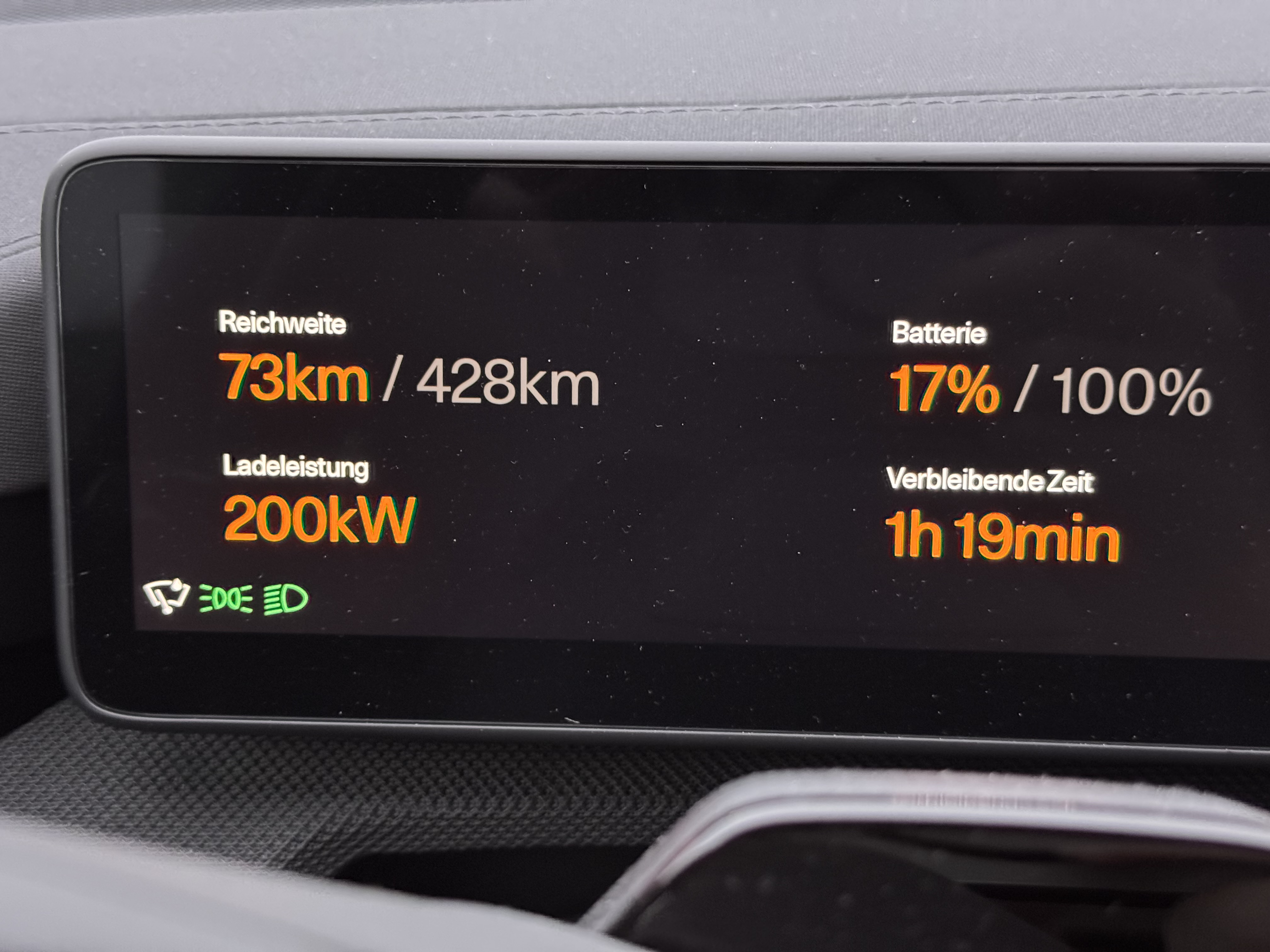

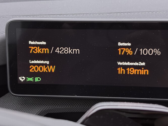

Er kann auch schnell, wenn er will…
Auf dem Weg von HH nach Balderschwang ( Außentemperatur 2 Grad mit VK) Ladekurve war sehr gut, leider kein Foto gemacht.
Ich nehme an, das Auto wurde zuvor deutlich über 130kmh bewegt? Oder Stau zuvor?

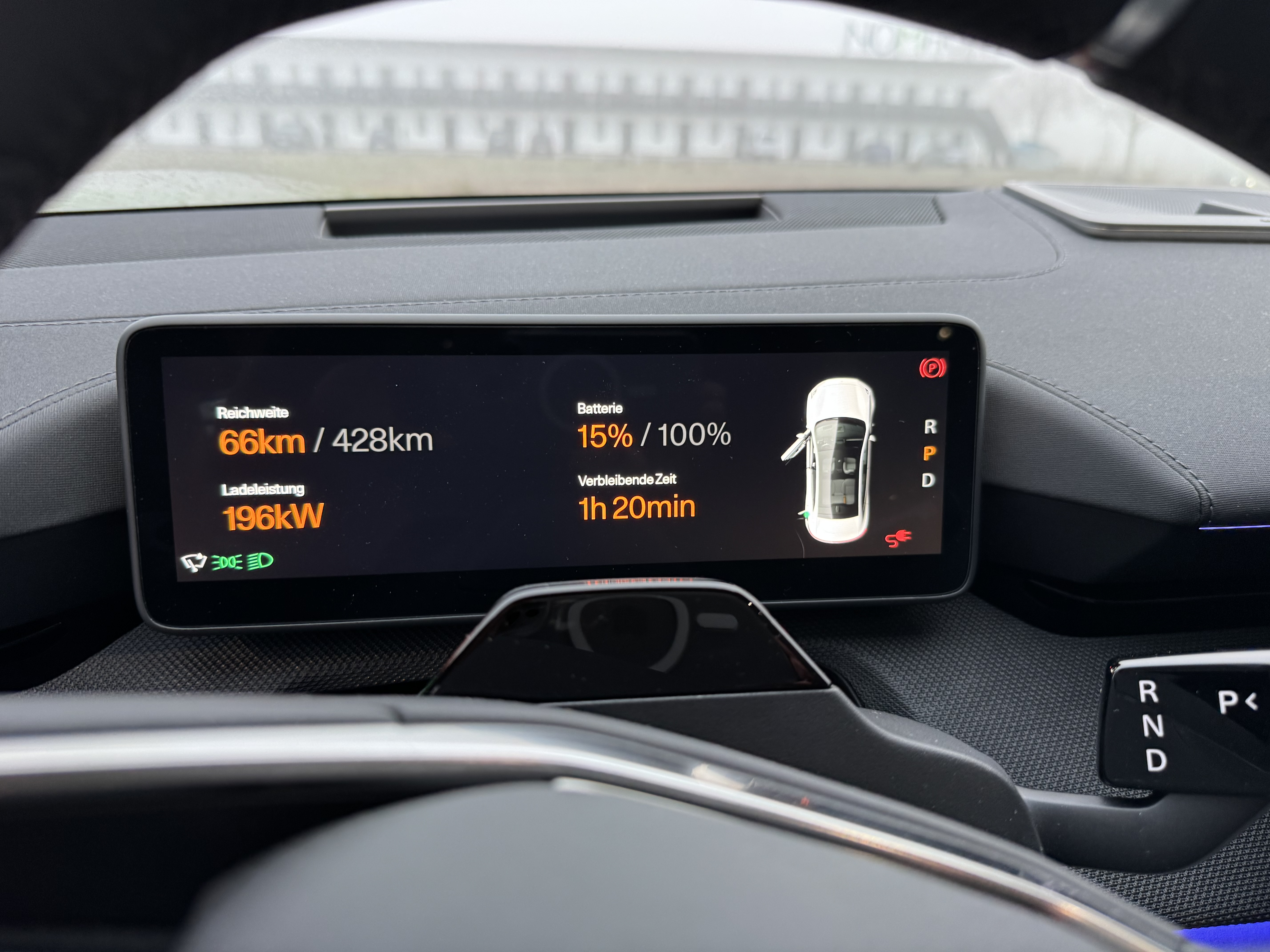

Da melde ich mich mal auch zu Wort, da ich (siehe oben) auch über die Feiertage mehrfach mit 200kW geladen habe.
Gefahren bin ich zwischen 100 und 120, kein Stau und auch kein Stück schneller. Außentemperatur war zwischen 0 und 2 Grad.
War das Auto zuvor in einer (beheizten) Garage?
