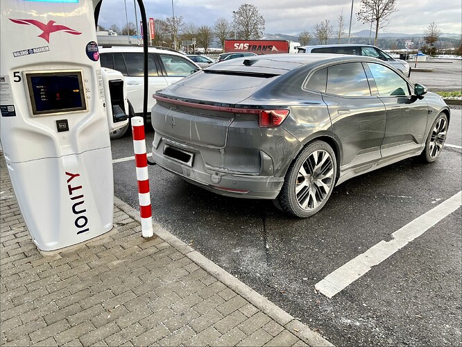

Ich teile meine Erfahrung vom gestrigen Roadtrip München - Starnberger See - Stuttgart - Mönchengladbach…
100 % Start in München und mit ca 88% am Starnberger See angekommen. 22 kw Ladestation vor Ort verfügbar
Mit 100% los und mit ca… 44 % in Stuttgart angekommen…
Nach 1.5 Std ging es weiter… ein geplanter stop war nach ca. 50 km eingeplant. VK wurde sofort gestartet…
An der IONITY ging es mit 50kw los, dann kurz wieder auf die 70kw bzw. auch mal kurz zur 100kw… sehr schwankend…
Außentemperatur -2 grad…
Nächster Stop mit 19 % bei Ionity Nahetal…
Er ging bis zu 130 hoch allerdings auch nicht mehr.
Eine G Klasse kam mit 22 % an und ging sofort auch 190kw hoch…
Wir sollten laut Berechnung mit 25% in Mönchengladbach ankommen, aber es war am Ende 14% bei fast gleicher Fahrweise …
Das ist schon ein großer Unterschied….
Euch einen schöne Feiertag….
