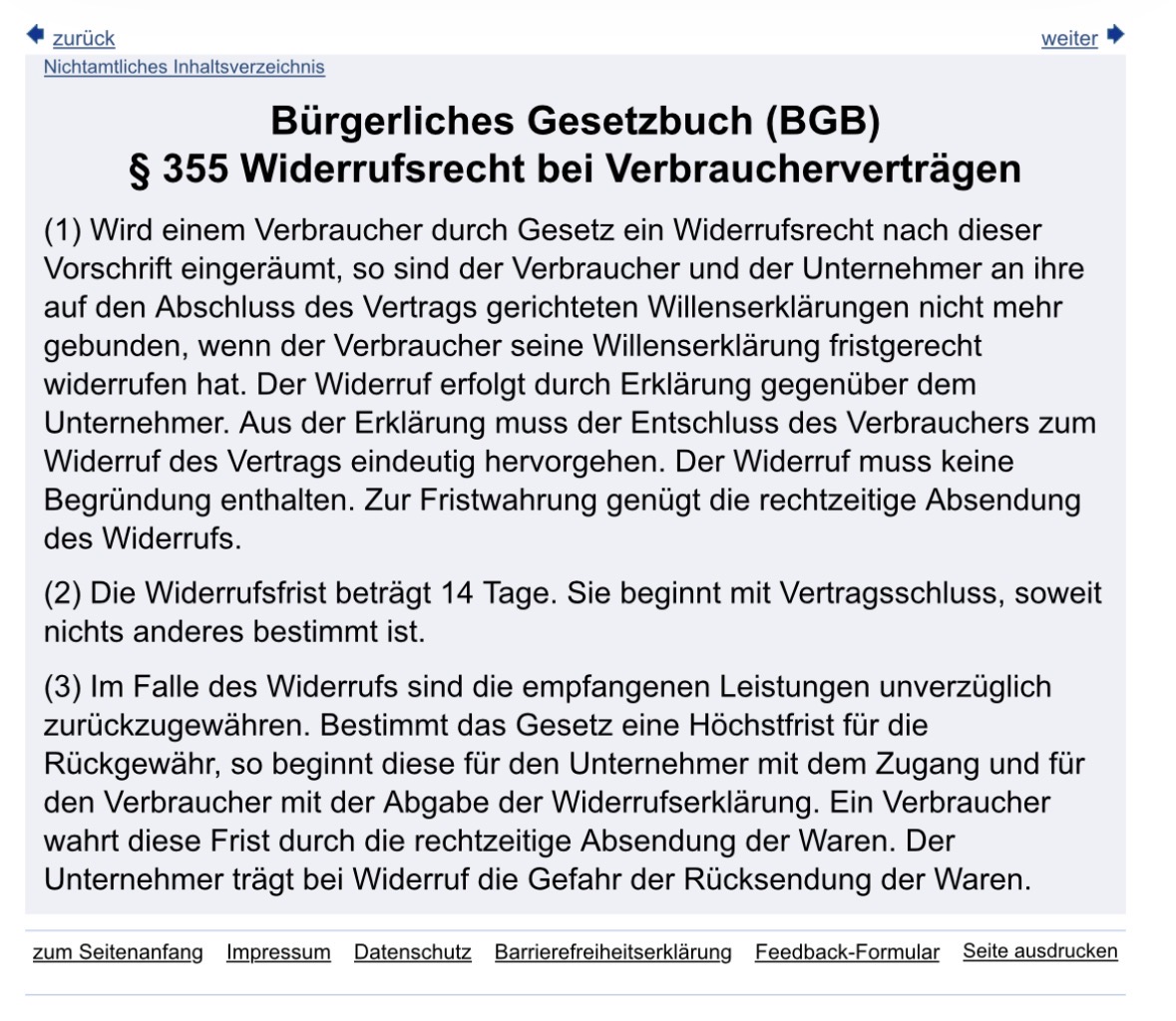

Hackt doch nicht drauf rum. Etwas seltsam ist der Post schon, aber wenn es für beide Seiten ein gutes Ende findet, soll es uns doch nur recht sein.
Wir brauchen sicherlich hier keine Rechtsberatung aufmachen und können uns weiter auf die vorhandenen Fehler bei den Fahrzeugen konzentrieren, sie ausgiebig diskutieren und dann Polestar den Lösungsweg ins Aufgabenheft schreiben.
Andere geben halt das Fahrzeug zurück und haben ihre Ruhe. Jedem das Seine…
