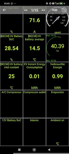

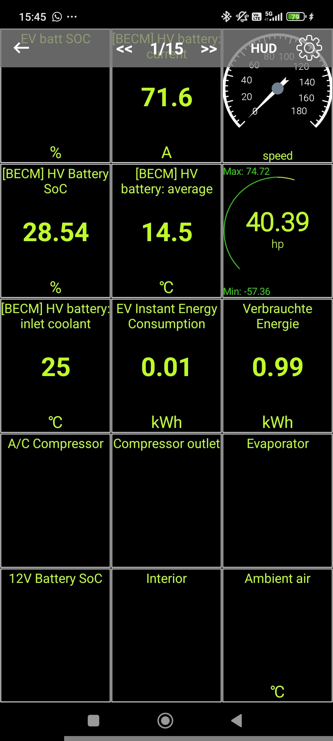

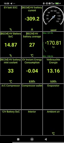

Ich habe endlich geschafft, den carscanner zu aktivieren. Damit ist wohl möglich, die Akkutemperatur auszulesen.

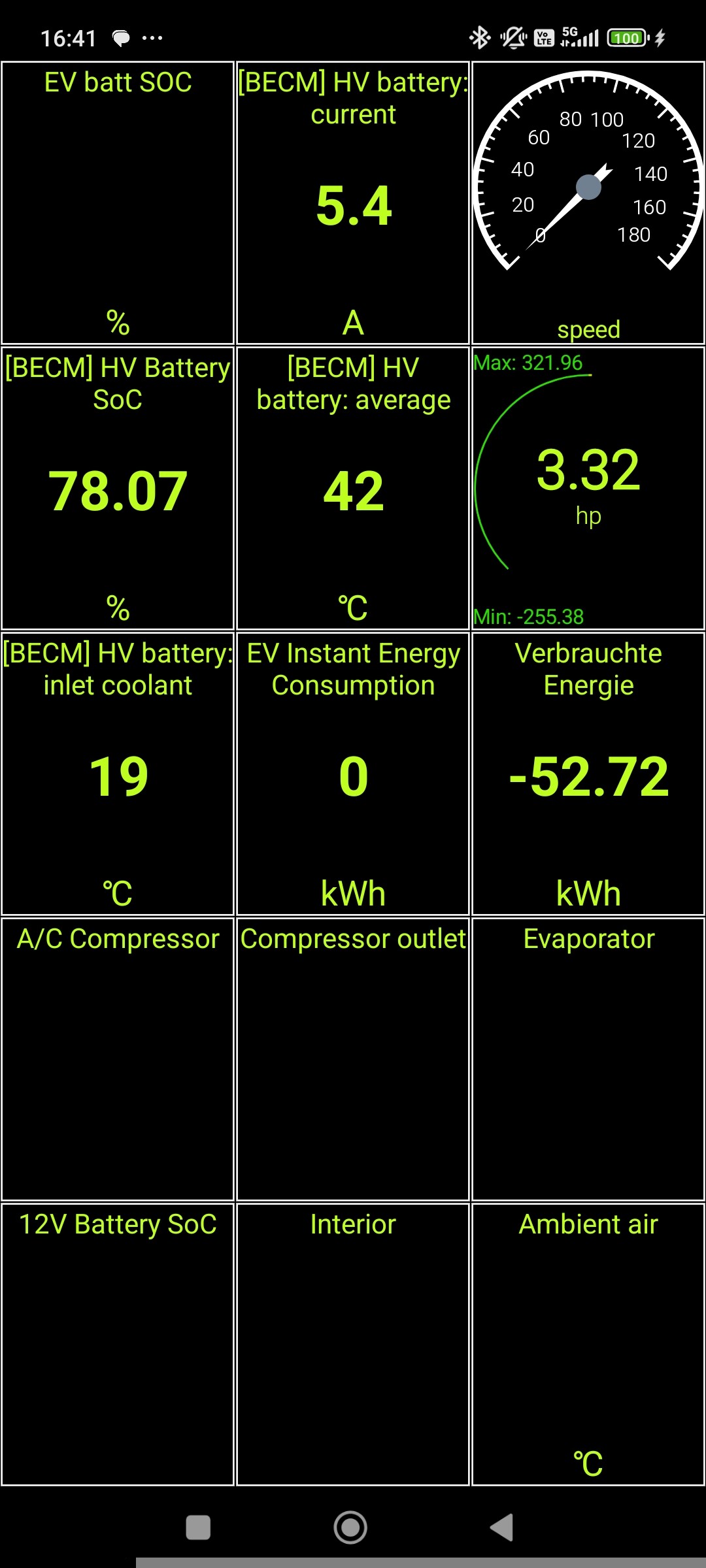

Gestern hatte ich einen Trip in den Schwarzwald, vor dem Anstieg musste ich noch mal laden. Davor halbe Stunde Autobahn mit 130-150. Akkutemperatur 30 grad. Angekommen mit 12%. 300kw Ladesäule, allerdings sehr kalt. Gestartet mit 100kw, ging ganz kurz auf 140 und dann wieder runter auf 90. Hab bei 30 abgebrochen und bin hoch gefahren

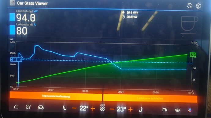

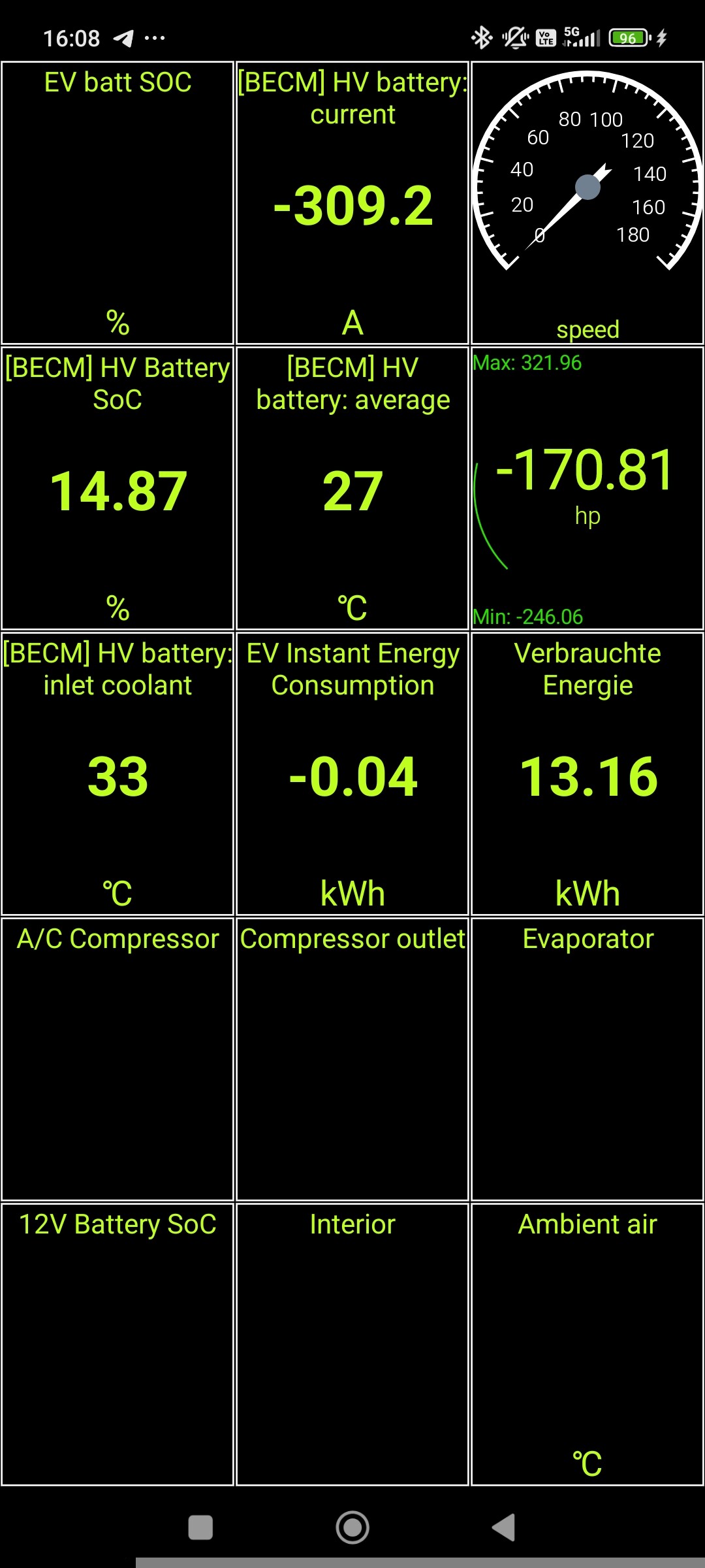

Rückfahrt war interessant. Gestartet mit 14 grad, angekommen nach 30 Minuten am 300kw Aral Charger mit 10% und 30 grad HV temperatur. Gestartet mit 140kw und ging hoch auf 180. Bis 80 in 33 Minuten geladen
Danke! Sehr interessant. Gleichzeitig verwunderlich, dass bei jeweils 30 Grad, was ja ideal sein sollte, ein so unterschiedliches Verhalten herauskommt.
Ja, war im ersten Moment auch sehr enttäuschend. Allerdings war es eine etwas abgelegene ausgekühlte Ladesäule, die wahrscheinlich schon stundenlang nicht benutzt wurde. An der Aral war deutlich mehr los.
Ich beobachte es jetzt die Tage. Werde unterschiedliche Situationen haben, mit langen Autobahnetappen und niedrigen Temperaturen.
Welches Profil hast du verwendet in carscanner?
Bei mir war bisher leider alles erfolglos? Standard PIDs, oder custom?
Ich habe die zeekr 001 von geely genommen. Die Sensoren sind dann in der Liste.
Adapter ist vlinker fd+
