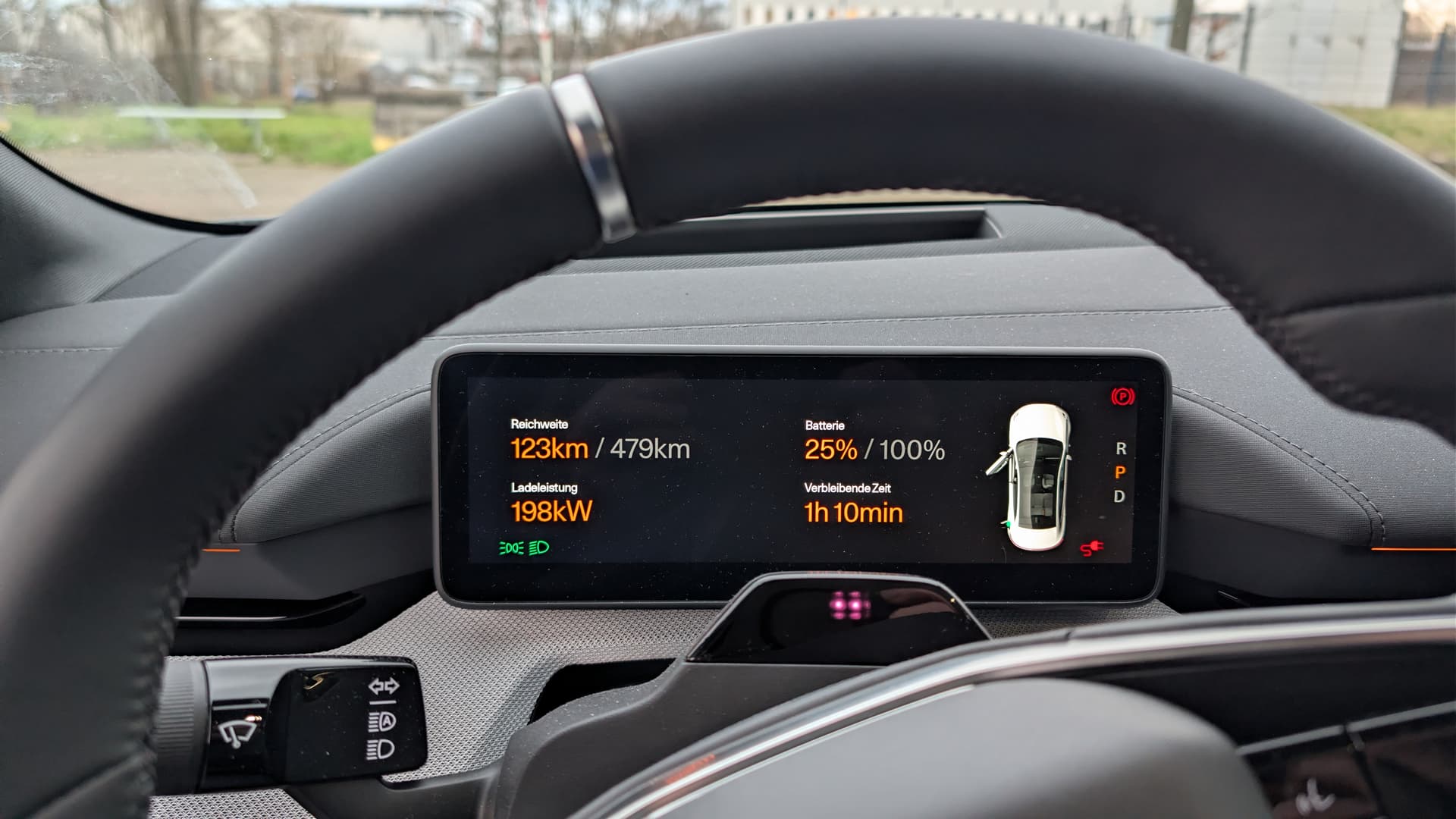

Ich bin bei keiner Schnellladung nach normalen Autobahnfahrten (130km/h) bisher unter 100kW gelandet, egal unter welchen Bedingungen. Meist deutlich drüber. 10-80% in 30-35Minuten ist eher die Regel als Ausnahme. (Starte immer unter 20% SoC)
Ich bin heute zum ersten Mal eine längere Strecke mit dem P4 gefahren. Habe da Auto erst seit 5 Wochen. Heute mittag München nach Frankfurt bei ca. 130-150km/h. Geladen habe ich dann von 10% - 80%. Peak waren 207 kW am Anfang und dann ist er langsam abgefallen allerdings nie unter 120 kW. Ich habe nix zu meckern und bin voll zufrieden mit der Ladeleistung.

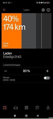

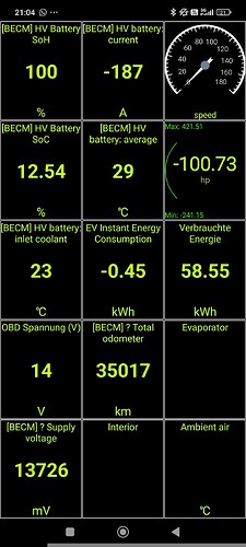

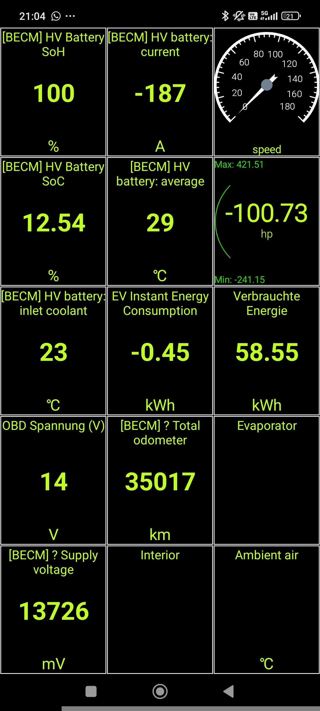

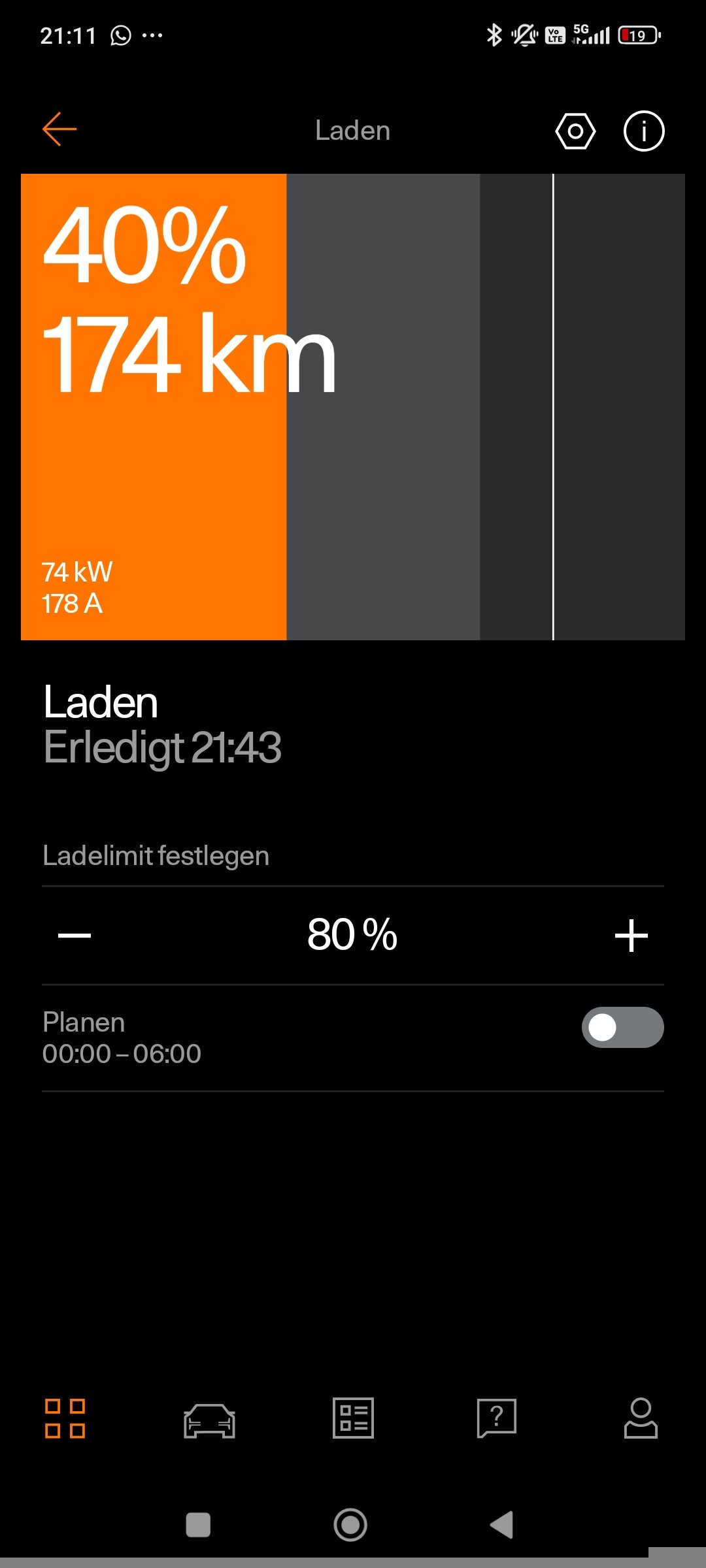

Nach 2 Stunden Fahrt am 150kw Lader
Es ist zum heulen
Sicher nur Zufall dass die 74kw quasi genau die Hälfte des 150kw Chargers sind?
Batterie Temperatur kann ja nicht das Thema sein wenn die Kühlung laut der Werte schon eingesetzt hat? Nach Kay aka Stromfresser Begründung könnte nur noch die ungleichmäßige Wärmeverteilung im Akku Schuld sein. Ich würde mit den Daten in die Werkstatt oder ein Ticket bei Polestar öffnen
Wahrscheinlich ist es tatsächlich die Ladesäule oooooder das Auto an der speziellen Ladesäule. Es waren kontinuierlich 74kw von 10 bis 50%

Zwei Autos an der 150er Säule? Dann ist das ggf. das abrufbare Maximum. Nicht alles liegt am Auto…

Nein, ich war allein. Die Problematik mit der geteilten Last ist mir bewusst.

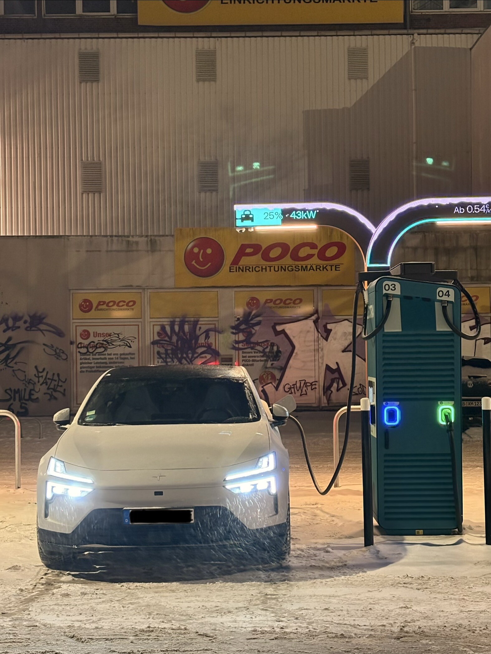

Hab heute trotz VK am 175er Lader mit 35KW geladen. Der ID4-Fahrer neben mir hat gefragt, ob alles ok ist :smiley: ( der hat volle 160 KW reingepumpt ).
Bei nem 80k Auto darf das nicht sein. Eindeutig nicht.
