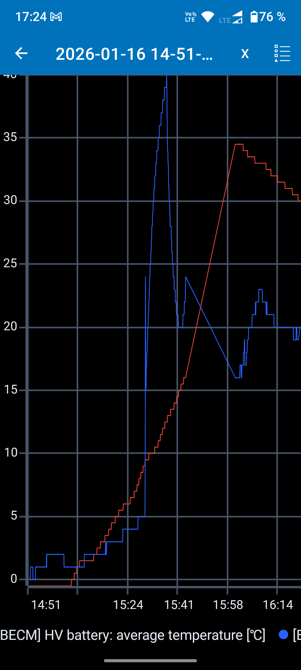

Ich habe heute auch mal eine Fahrt zur Ladestation mit dem Car Scanner gemacht.
In der Nacht gab’s leichte Minusgrade, gestartet bei - 0,5 Grad Batterietemperatur. Ladestation als Ziel eingegeben, VK ging laut Display los.
Interessant für mich dabei:
Kühlmittel blieb bei max 5 Grad für knapp 30 Minuten, dann gings schlagartig hoch von 5 auf 25.
Start Ladevorgang bei 13 Grad Batterietemperatur, länger konnte ich die Batterie nicht mehr heizen.
Los gings mit den üblichen 75kw. Am Ende sah es dann so aus:
SoC im car scanner war immer deutlich höher, als im Auto selbst.
Sehr spannende Kurve! Du bist 50min zur Ladesäule gefahren? Kannst Du Dir erklären wieso die ersten 10-15min fast nix passiert ist bei der Batterie-Tenperatur? Danach gehts ja sichtbar stetig aufwärts, obwohl das Kühlmittel noch kalt war, als ob es gar keine Wirkung auf die Batterie hat?

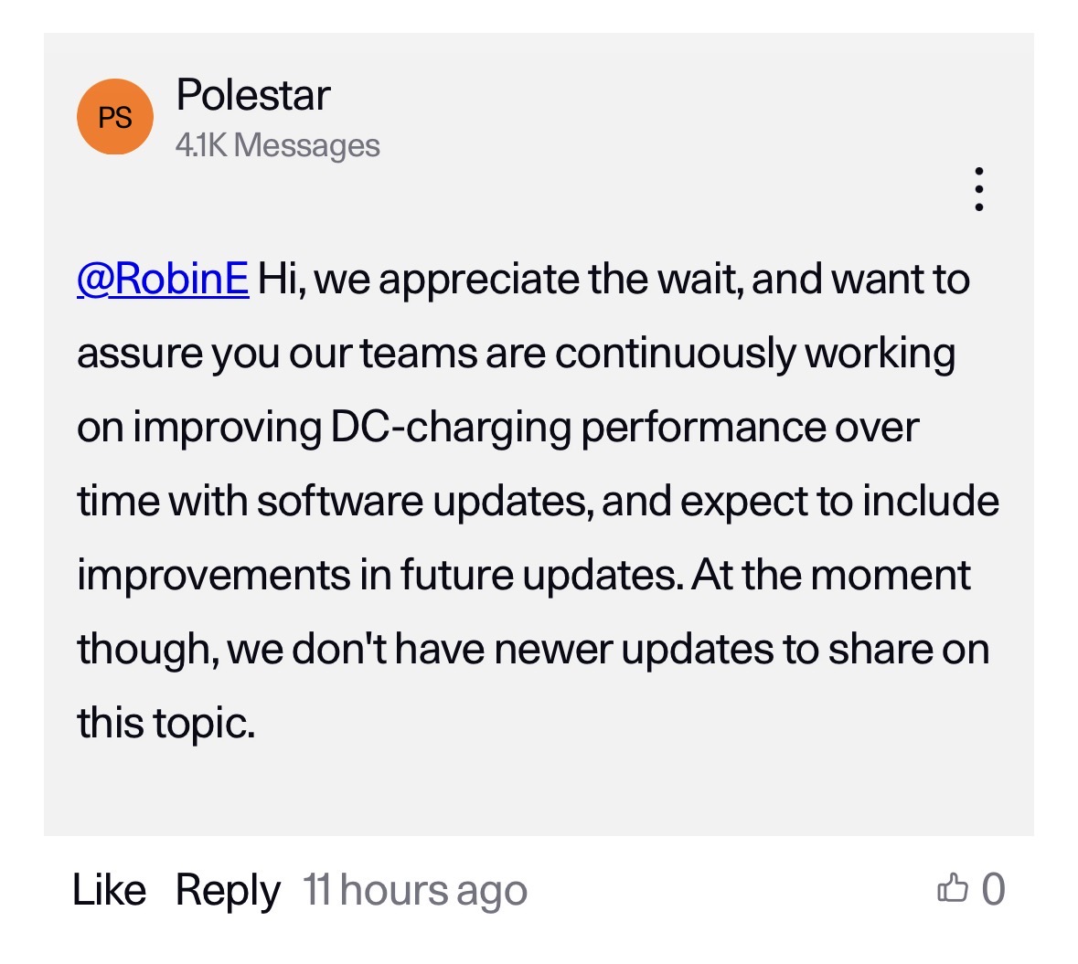

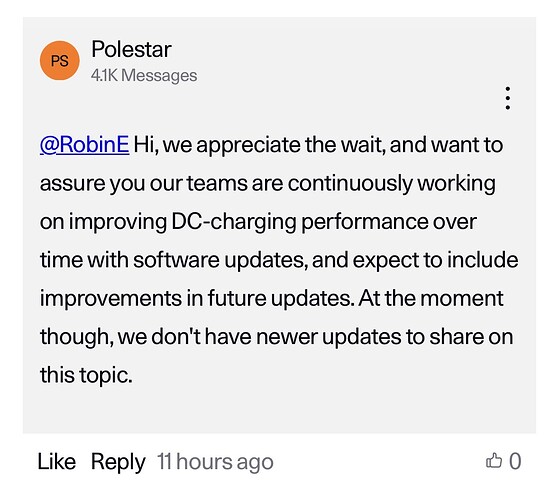

Polestar hat aber hier mit der Standardantwort reagiert:
  • wir machen das Auto kontinuierlich besser
  • das erfolgt über (OTA-) Updates
  • wann und wie können wir aktuell nicht kommunizieren

Die ersten paar Minuten war das Auto einfach nur geöffnet und die Heizung lief. VK startete nachdem ich auf D geschaltet habe.
In Summe waren es wohl knapp 45 Minuten VK.
Wieso passiert zu Beginn praktisch nichts mit Batterietemperatur? Reine Vermutung: Die Heizung wartet, bis das Kühlmittel eine gewisse Temperatur erreicht hat und öffnet dann erst den Kreislauf, deshalb der sprunghafte Anstieg. Heißt aber auch, dass das System somit keine Chance hat, die Batterie innerhalb dieser Zeitspanne ins Temperaturfenster zu bringen. Und es war nichtmal richtig kalt im Vergleich zu den Tagen zuvor.
Wir haben aber von @Spacelord gelesen, dass auch bei 30 Grad manchmal keine vernünftige Ladeleistung zustande kommt. Kann in dem Fall wirklich die Säule gewesen sein, allerdings ist es bei den vielen Meldungen doch eher das Auto.
Ich hätte gerne die Batterie auf 25 Grad gebracht, ging sich wegen dem niedrigen SoC nicht mehr aus.

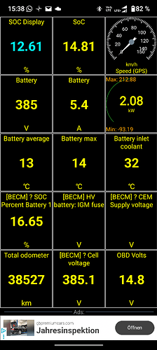

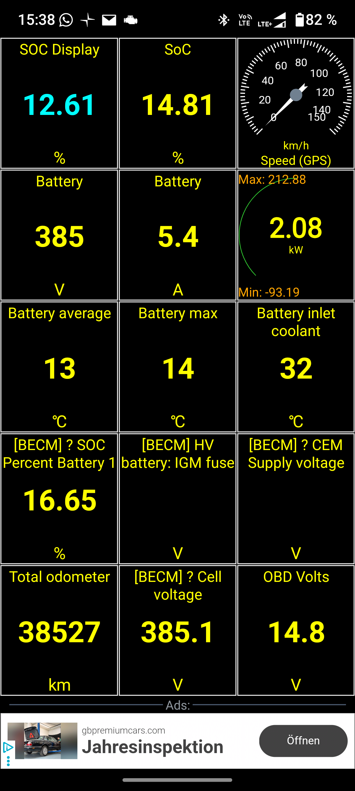

Was auch auffällt: Das Auto zieht gerade mal 2,08kw während es vorkonditionieren soll. Innenraumheizung und Musik etc abgezogen bleibt da praktisch nichts mehr für Batterieheizung über.
Montag geht’s mal in die Werkstatt. Evtl geht sich morgen noch ein Test mit höherer Batterietemperatur aus.

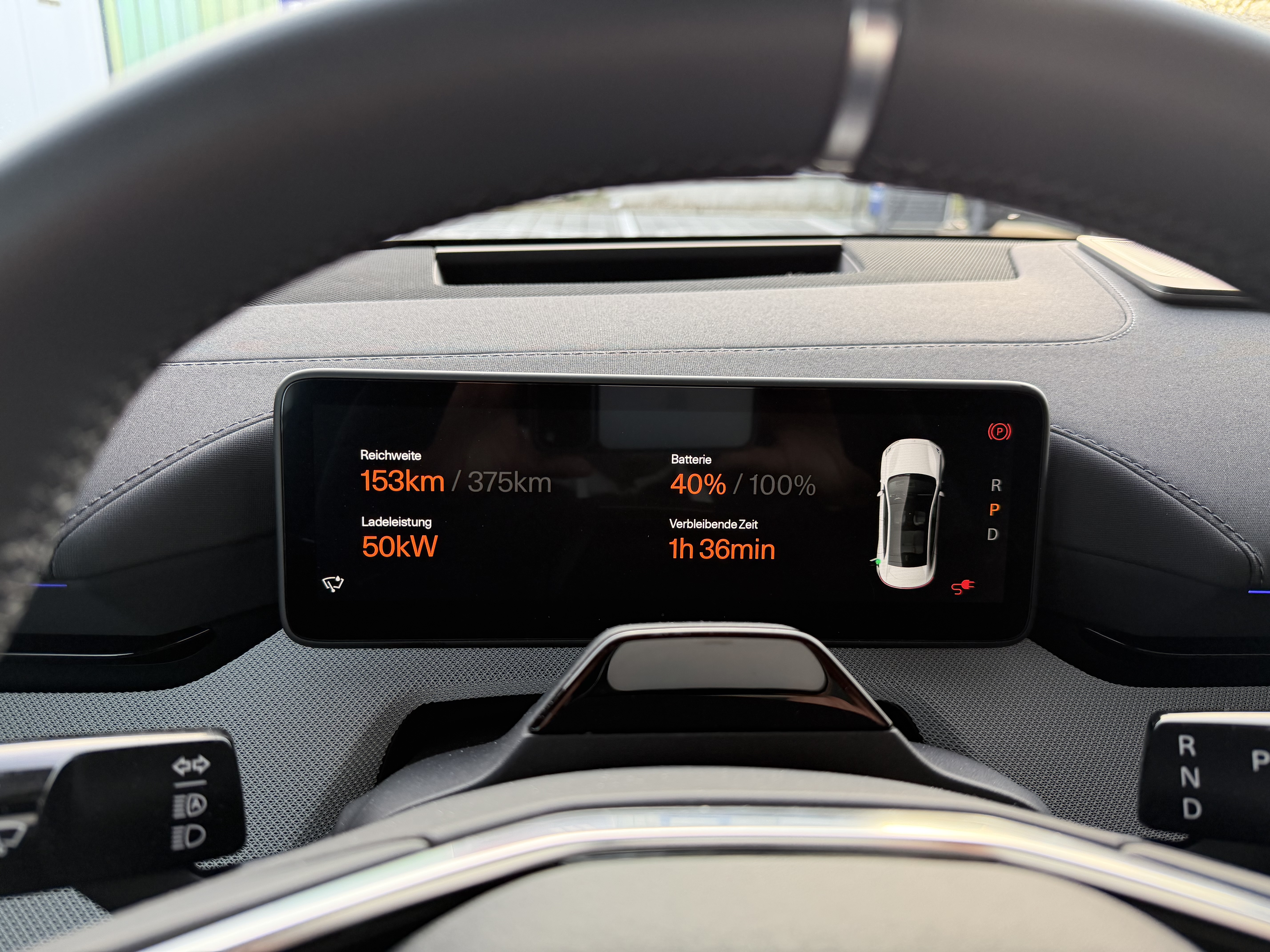

Heute bei 0 Grad. Losgefahren mit Ziel Ladesäule in 30min. VK hat gestartet. Die letzten 20min waren Autobahn. So viel Vollgas gefahren wie möglich, ansonsten gewechselt zwischen Vollgas und max Rekuperation um bei Tempolimit zwischen 140 und 110 zu pendeln. Ging vom Verkehr her.
Mit 50% an 300kW Aral Pule Alpitronic Säule alleine angekommen. 2x Fehler Kommunikation, beim dritten Versuch ging es. 48kW erreicht und nicht gestiegen. Nach 10min abgebrochen und 10km weitergefahren. Strecke frei, fast durchgängig 200kmh Vollgas.
Dann an Ionity Säule, wieder alleine. 3x Fehler Kommunikation, 4. Versuch geklappt. 51kW.
Laden im Winter kann das Auto einfach nicht. Im Sommer bekomme ich nie einen Kommunikationsfehler und 200kW. Natürlich nicht bei 50% SoC, aber über 100kW würde man da definitiv erwarten.

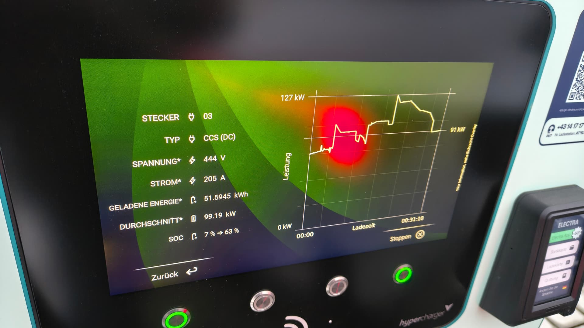

Standardmäßig lade ich beim Einkaufen - 10min Fahrt. Im Winter lädt er üblicherweise 24-36KW recht unabhängig vom SOC. Manchmal steigert er sich dann noch auf 50KW. Das konnte der PS2 (gleiche Strecke, gleiche EnBW-Ladesäulen als Ziel in GM) erheblich besser.
Äußerst seltsam: Letzte Woche, exakt gleich Routine… der PS4 lädt nach 10min Fahrt bei 0°C und 35% vom Start weg mit > 100KW und hält das sogar recht konstant. Mir sind schier die Kontaktlinsen rausgefallen.
Hardware-mäßig ist schnelles Laden also offensichtlich auch im Winter möglich.
Hat EnBW an diesem Abend mehr Strom in die Leitungen geschickt? Stand der Mond besonders günstig? Muss ich dem Fahrzeug gut zureden?
