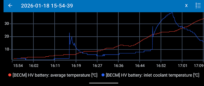

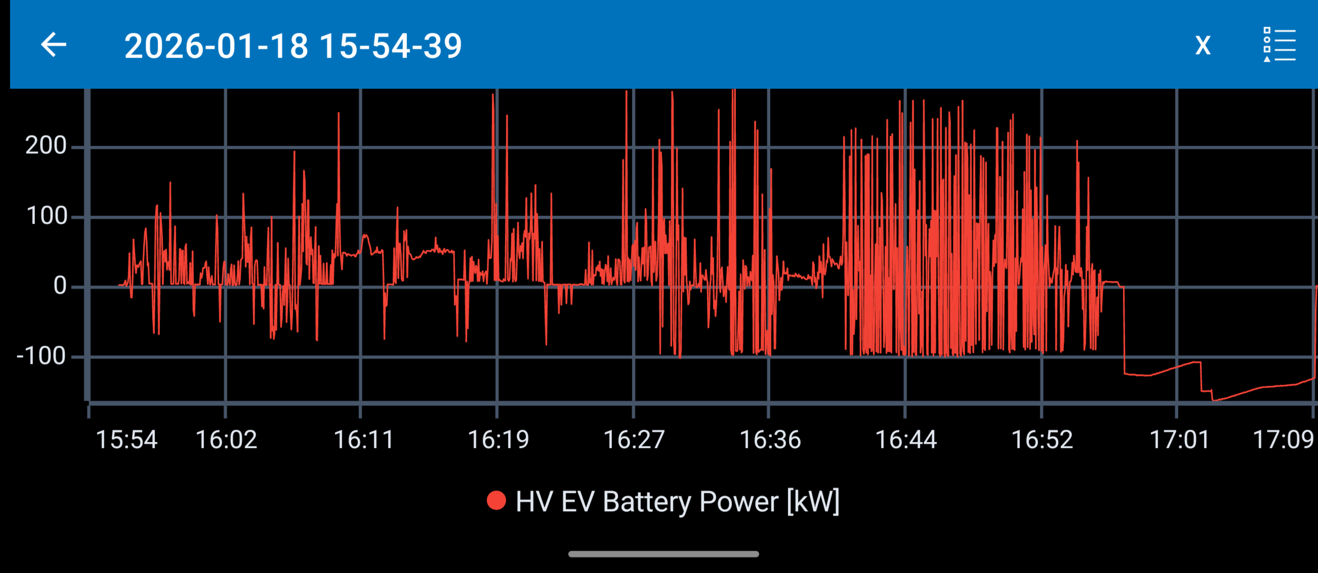

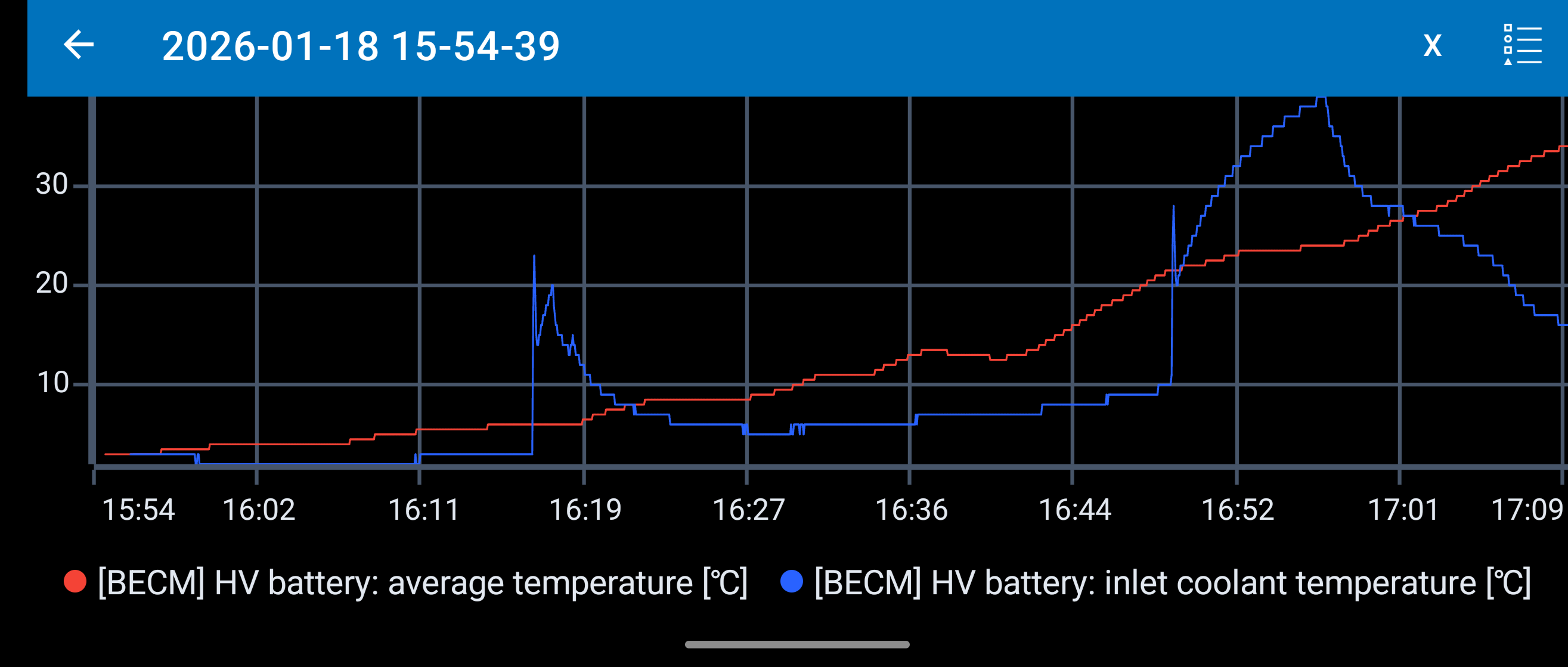

Ich habe heute durch längeres starkes Beschleunigen und Bremsen die Batterie auf 25 Grad gebracht und bin damit sogar auf 165kw gekommen. So würde ich aber normal nie fahren. Kühlmittel ging erst 5 Minuten vor Ankunft am Lader nach oben. Davor aber schon knapp eine Stunde VK.

Ich würde die Kurve direkt mal mit Polestar besprechen. Ich sehe wie auch oben bei deiner anderen Kurve kaum Einfluss der Flüssigkeit auf die Temperatur der Batterie, würde auch erwarten dass die Flüssigkeit viel wärmer werden muss aber kenne nicht die genauen konstruktiven Eigenschaften.
Abgesehen davon ist es höchst merkwürdig wie du sagst dass die VK Meldung kommt aber nichts wirklich an der temp der Flüssigkeit zu sehen ist, als ob die VK anders wirkt und nicht auf das „coolant“?

@MichaBerlin mit Sicherheit hängt die Temperatur der Kühlflüssigkeit mit der VK zusammen. Wenn tatsächlich geheizt wird, geht auch die Temperatur der Batterie hoch. Allerdings recht langsam. Wahrscheinlich ist die Heizung unterdimensioniert für die große Batterie.
Ich denke, auch die Tatsache, dass das Auto beim Fahren die Temperatur der Batterie runterregelt obwohl die Batterie eigentlich zu kalt ist, zu der schlechten Ladeperformance beiträgt. Zumindest erklärt es die schlechte Leistung in der Kälte trotz langer Autobahnetappen mit 120-130km/h
Hi Johannes, Deine Logik ist nachvollziehbar und so dachte ich es auch, aber fällt Euch nicht auf daß die Kurven des Batterie-Temperatur und des „Coolant“ merkwürdig entkoppelt sind, da lässt sich nur mit unendlicher Fantasie ein minimaler Zusammenhang erkennen
@MichaBerlin Musst halt bedenken, dass man da auch fährt, und der Akku sich dadurch zusätzlich erwärmt. Bei der Grafik von olschw war ja das stärkere Beschleunigen und Bremsen dabei.

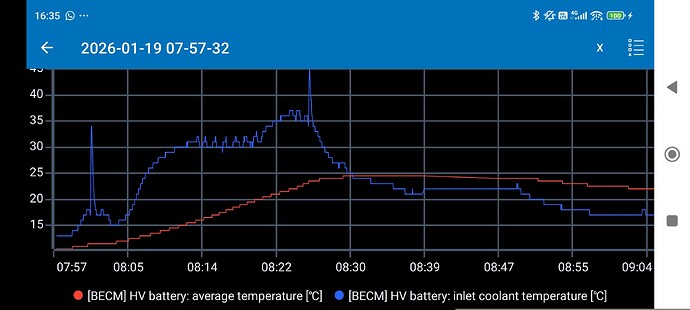

Hier mein Screenshot von heute morgen. Hab um 7:40 den Charger als Ziel angegeben. Scanner leider erst später angemacht. VK Meldung kam sofort, um 8:05 war ich am Lader. Wie man sieht, war die Konditionierung erst kurz davor wirklich angesprungen. Viel zu spät und ich stand mit kalter Batterie und hab 50kw reinbekommen, auf 80 steigend. Um 8:25 hab ich abgebrochen

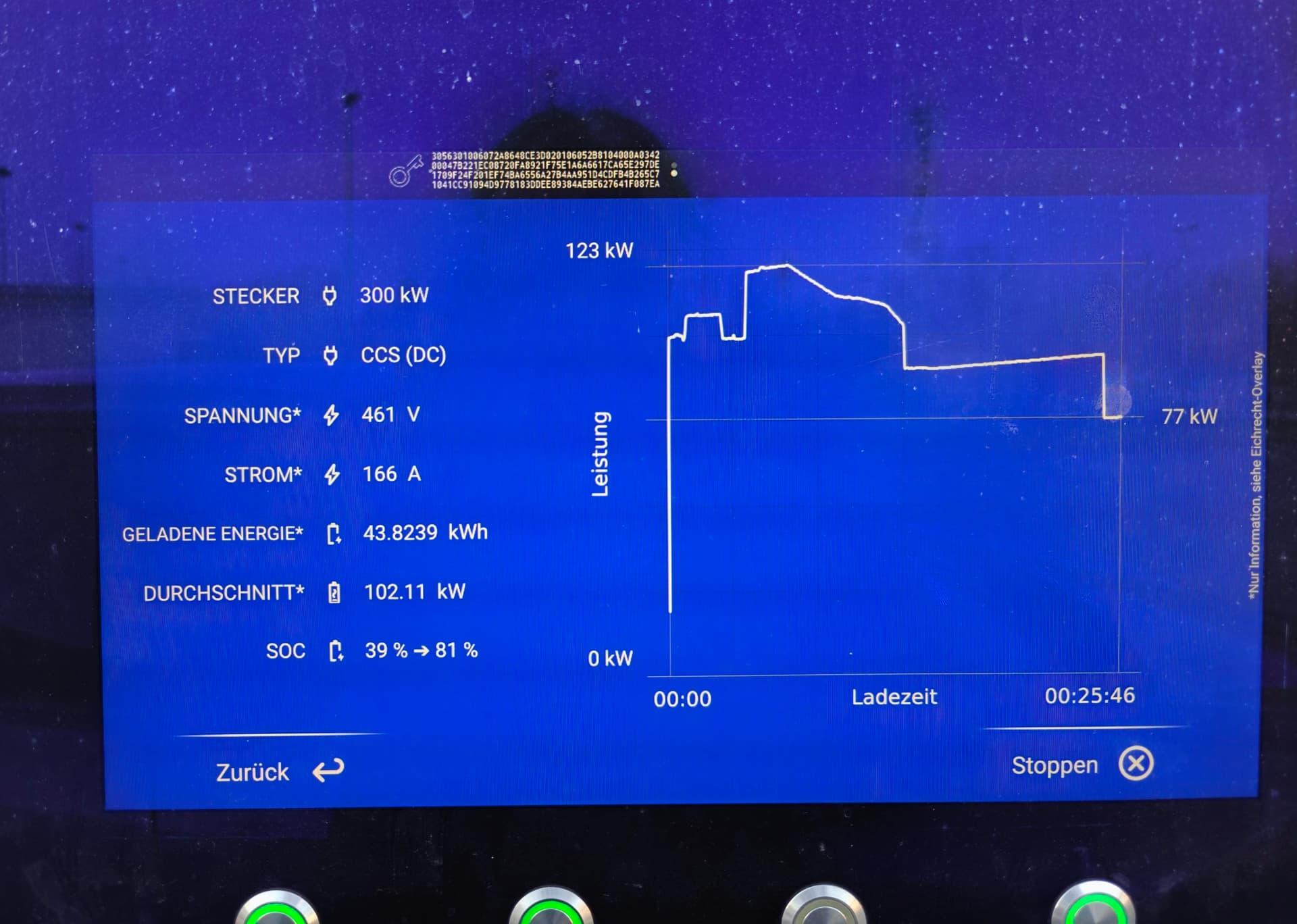

Heute habe ich meinen P4 abgeholt. Bei 40% bin ich an den Pulse Lader (war der Einzige)
, da ich das gleich mit dem Mittagessen verbinden konnte. Fahrzeug war noch auf 2.4.2. (mittlerweile durch OTA auf 2.4.8.) und die Vorkonditionierung lief nur 10 Min, da ich eher spontan den Stopp eingeplant habe. Laderkuve sieht jetzt nicht so schlecht aus bei 5 Grad Außentemperatur. Da ich zu 90% Zuhause laden werde, kann ich erstmal damit leben. Bei längeren Strecken werde ich das Thema aber weiter beobachten.

genau mein Punkt, der Akku erwärmt sich durchs Beschleunigen kontinuierlich, die Kurven von olschw zeigen m.E. NICHT, daß die Batterie durch die VK angewärmt wird - selbst wenn die blaue Kurve der „inlet coolant“ hoch geht, sieht man im nachfolgenden Anstieg keine Änderung - die rote Kurve steigt nachfolgend nicht schneller an, sprich es gibt keine Korrelation zwischen inlet coolant und Batterie Temperatur.
Das kann jetzt alles mögliche heißen, wir kennen die Konstruktiven Rahmenbedingungen nicht, deshalb wäre es schon spannend mal ein Polestar Statement dazu zu hören, gerade weil es ja mit der nachfolgenden Ladegeschwindigkeit eine gewisse Unzufriedenheit gibt
kann natürlich sein, aber wenn das Kühlmittel noch kühler ist als die Batterie, wird der Kühleffekt durch den Fahrtwind noch stärker sein
@MichaBerlin in meinen Aufzeichnungen sehe ich die Korellation durchaus.
Zugegeben, das lässt alles viel Raum für Interpretation. Letzten Winter ging das Laden noch einwandfrei, da wären jetzt Vergleichsprotokolle interessant.
