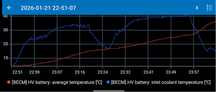

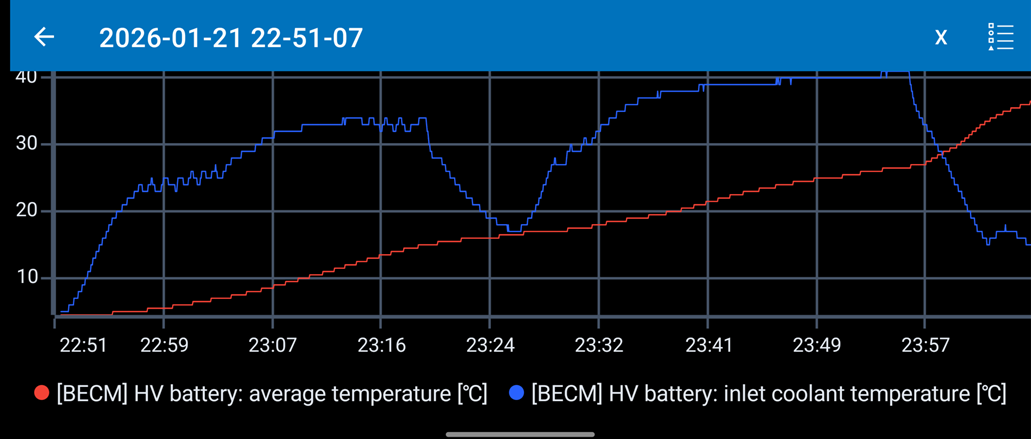

Der Test nach dem Update des Steuergeräts:
Auto war für ca. 15 Minuten innerstädtisch unterwegs und wurde dann nochmals für ca. 30 Minuten abgestellt. Dann Beginn der längeren Fahrt.
Temperatur Abfahrt: minus 5 Grad
Temperatur bei Ladebeginn: minus 8 Grad
Die ca 90km entfernte Ladestation als Ziel eingegeben, VK sprang sofort an. Progn. Fahrzeit: 1 Stunde 5 Minuten. Progn. SoC bei Ankunft am Lader: 22%
Im Vergleich zu vorher steigt die Kühlmitteltemperatur sofort erheblich an, das Auto zieht im Stand fast 10kw, davor waren es unter 3kw.
Der Verbrauch stieg dadurch aber auf zwischenzeitlich 41kwh und sank dann bis zum Ladebeginn auf 37kwh, obwohl ich wirklich gemütlich gefahren bin. Durch die starke Heizung aber nicht weiter verwunderlich.

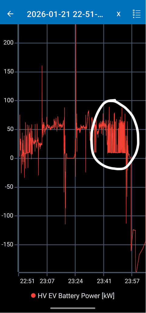

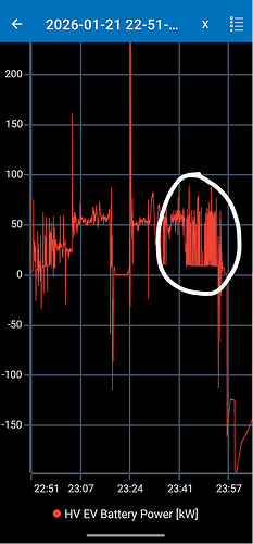

Hier sieht man die konstanten 10kw Verbrauch beim Segeln:

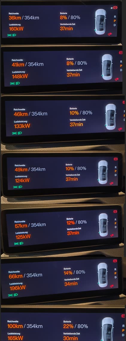

Dann der Ladevorgang:

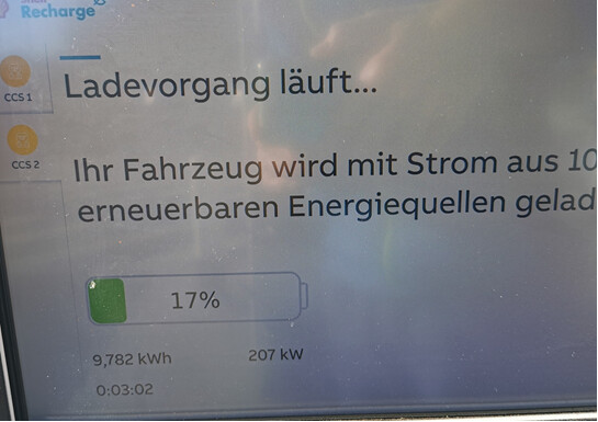

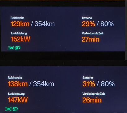

Im Vergleich dazu ein Ladevorgang vom Dez 2024, als noch gar keine VK funktionierte. Die 200kw hat er damals bis knapp über 30% gehalten.
Man kann also sagen:
Das Update des Steuergerätes heizt die Batterie ordentlich auf. Das wird aber mit massivem Stromverbrauch erkauft. Man sieht kurze Ladepeaks, die eigentliche Ladedauer verringert sich aber nur wenig.
Die Software der VK scheint auch nicht so richtig mit der Software des Steuergeräts zu harmonieren. Auch scheint das ideale Temperaturfenster sehr klein zu sein.

danke für den spannenden Beitrag, vor allem die Kurven der Batterietemp und inlet coolant!
Jetzt passt es zumindest von diesem Bild schon etwas besser, aber offensichtlich hat es Dein Ladeerlebnis nicht wirklich verbessert, wie lange hat es denn von 8-80 gedauert?

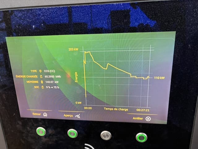

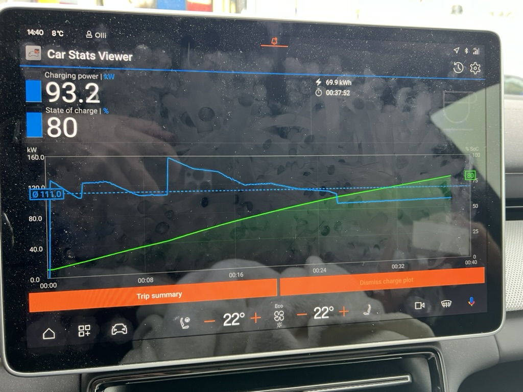

Ich für meinen Teil sehe bei mir ohne die Stats zu kennen ähnliches Verhalten: deutlicher Anstieg des Verbrauchs bei VK zumindest wenn die Batterie kalt ist, also bis zum ersten Ladestopp, die Abweichung von anfangs 22%SoC zu 8% kann ich genauso berichten, ebenso wie die etwas reduzierten Ladepeaks, ich erreiche nicht immer die 200. Was bei mir aber einigermaßen passt sind die ca 30min von 10-80, ich rede jetzt nicht über Abweichungen bis max 90sec (siehe Bsp anbei unter ähnlichen frostigen Bedingungen)

8 auf 80 kann ich leider nicht sagen, es war sehr spät und mehr musste ich nicht laden. Bin den Lader nur angefahren, um zu sehen, ob das Update vom Steuergerät etwas verändert hat.
23,17 kwh in genau 10 Minuten. Verglichen mit Ladevorgängen vom letzten Jahr, war das nur etwas langsamer, wobei die 9,78kwh in 3 Minuten schon merklich besser waren. Ich weiß halt nicht, wie es weitergegangen wäre.
Abgesehen vom heftigen Zusatzverbrauch lädt das Auto somit scheinbar wieder gut. Mal sehen, was Polestar selbst zu dem Ergebnis sagt, Werkstatt ist informiert.

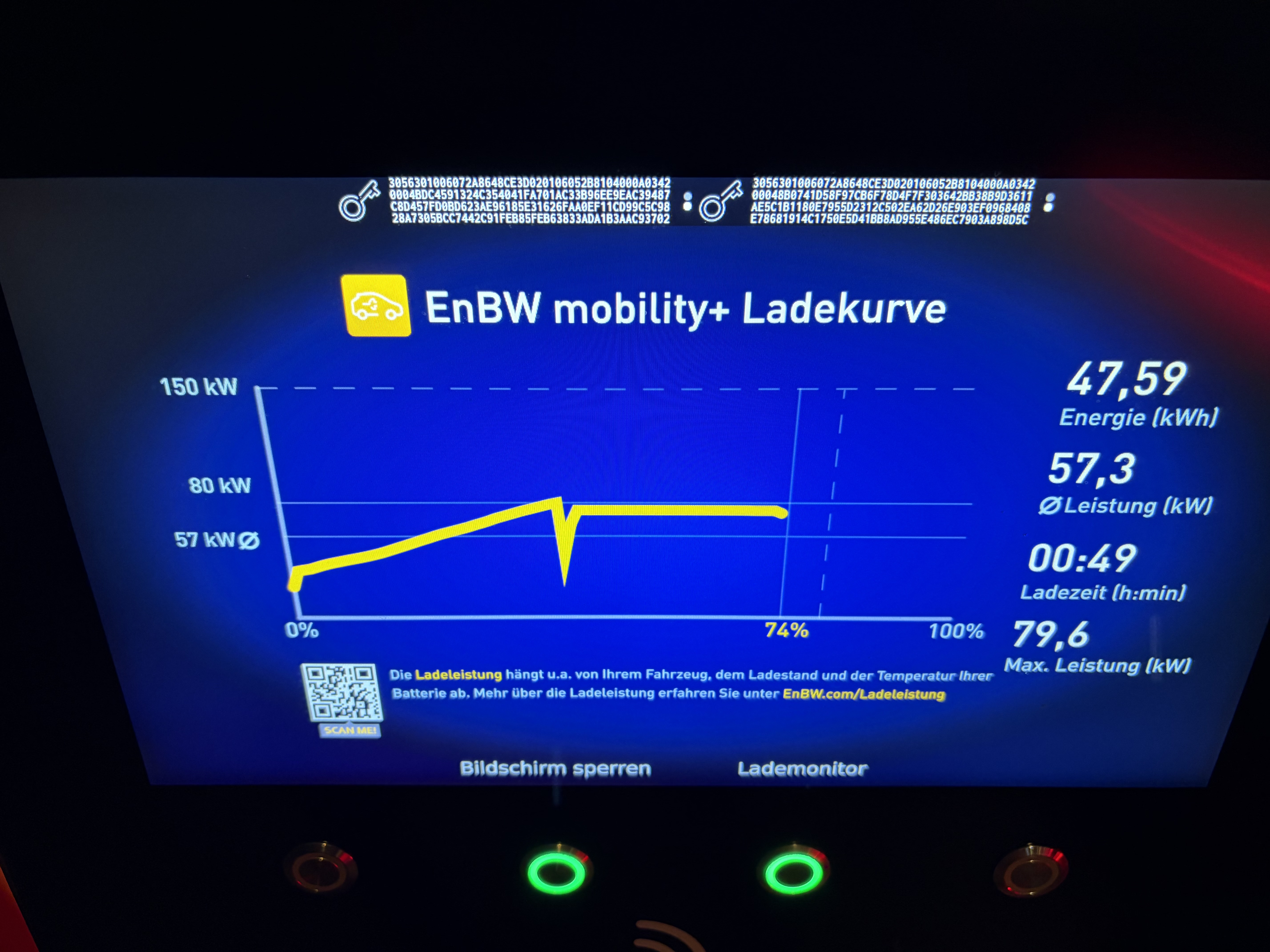

Hallo zusammen, anbei mein Ladebericht.
Anfahrt über Navi zum ENBW 150KW Lader ca. 25 Minuten Fahrtzeit über Autobahn. Info zu Vorkonditionierung erhalten.
SOC 19%. Neben mir ein Tesla der auch lädt.
Temperatur Display 4 Grad, lt Wetterapp -2 Grad.
Aktuell (sitze gerade in Auto und lade) ca 74
KW nach dem davor lange ca 60 KW stand.
Vg Vitesse
Editiert, da wg 2. Fahrzeug daneben wohl max 70-80 KW normal sind? Bin erst neu dabei.
Ja, die enBW Dinger teilen sich die Ladeleistung. Daher war bei 75kW Schluss.
