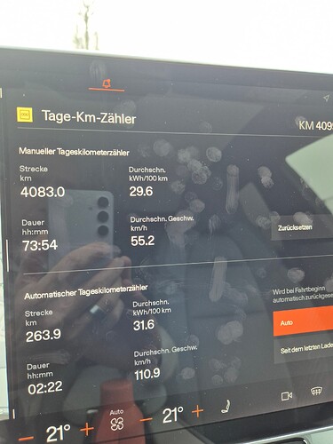

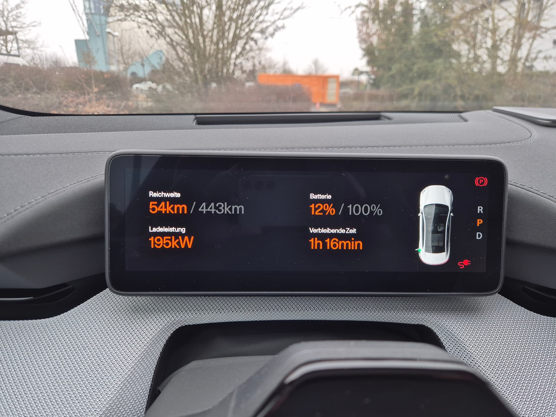

Ich bin am vergangenen Sonntag von München nach Würzburg gefahren und habe kurz vor Würzburg geladen. Tesla Supercharger war im Navi eingegeben. Vorkonditionierung sprang nicht an, dafür bin ich die letzten 15 Minuten vor dem Laden mit 200km/h vorgeheizt:-) . Ladeleistung im Peak 195kw bei 12% . Bei 35% immerhin noch 109kw. Danach ging es stabil so weiter (immer wieder mal etwas hoch). Aussentemperatur irgendwas um minus 2 Grad (die Innentemperaturanzeige zeigt ja falsche Temperaturen an).

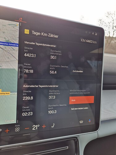

Am Mittwoch gleiche Strecke zurück. VK ist 40 Minuten vor Ladestopp angesprungen. Geschwindigkeit wo möglich 150km/h bis 160km/h. Vor Erlangen (dort war der Ladestopp) Baustelle mit Tempo 100 (glaube ich). Temperatur so ca. +2 Grad. Ladezeit von ca. 17% auf 80% in 32 Minuten. Kein Highlight aber solide. Verbrauch war jedoch exorbitant.

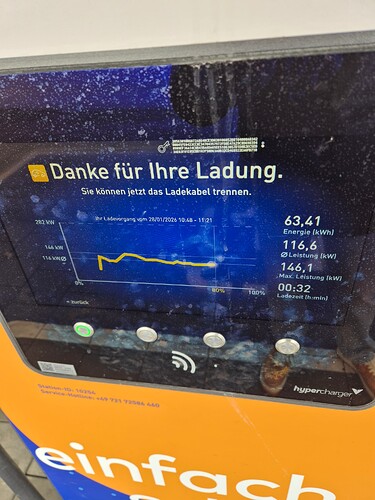

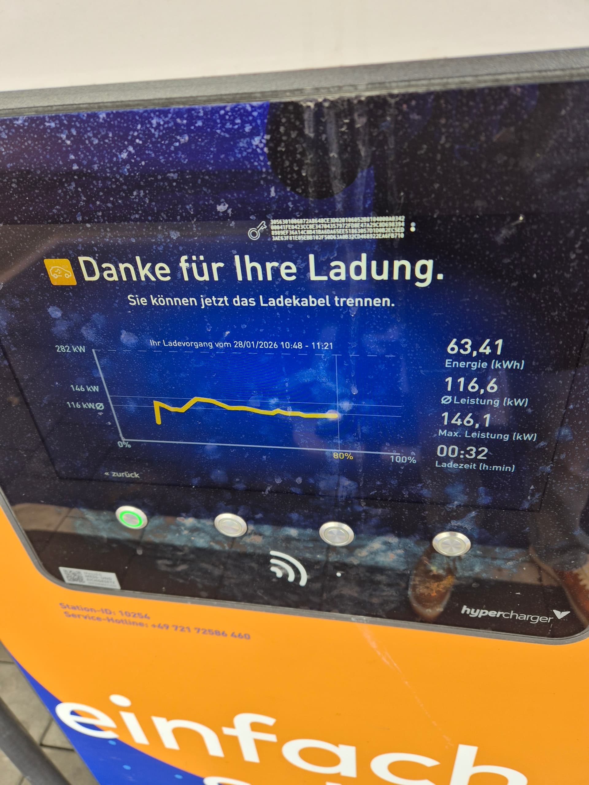

Ich habe jetzt in den kalten Januar Tagen zweimal an großen Ladeparks (Elektra Wertheim und EnBW, Erlangen West) in der Kälte (-8°) mit jeweils 45 Minuten Vorkonditionierung ebenfalls nur mit 100-120 kW geladen.
Es handelte sich um AlpiTronic Säulen 300 beziehungsweise 400 KW und ich bin alleine an der Säule gestanden. Allerdings habe ich mir auf den Ladeparks dann die Ladegeschwindigkeiten der anderen Fahrzeuge angesehen. Alle Marken vorhanden. Groß Klein von Mercedes, BMW, Audi, Tesla, VW, Skoda.
Erstaunlicherweise die meisten Autos luden mit 60-90 kW, keiner über 120kW ausser mein PS4.
