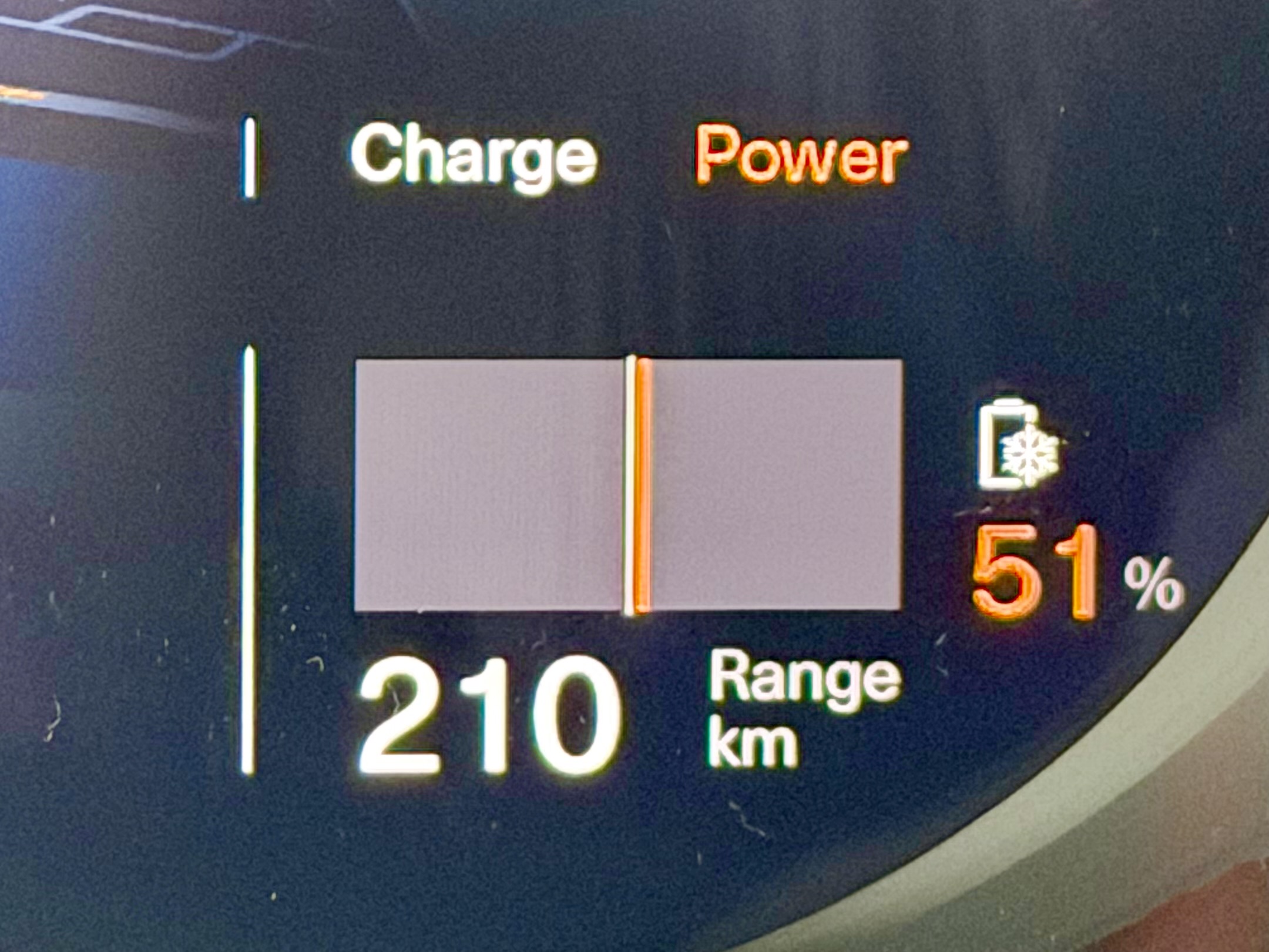

wir waren heute mit unserem neuen ps2 unterwegs - hier zeigt einem die batterie deutlich an, wenn sie kalt ist.
nach nicht mal 30 min. fahrt auf der autobahn war das schneeflöckchen weg und der kleine hat beim anschließenden ladestopp mit 174 kw den strom reingeschaufelt.
die anzeige gibts beim ps4 so nicht, oder? zumindest ist sie mir bei der probefahrt nicht aufgefallen. bereuen tue ich die bestellung trotzdem nicht und bin nach wie vor guter dinge, dass polestar das thema auf kurze sicht in den griff bekommt.

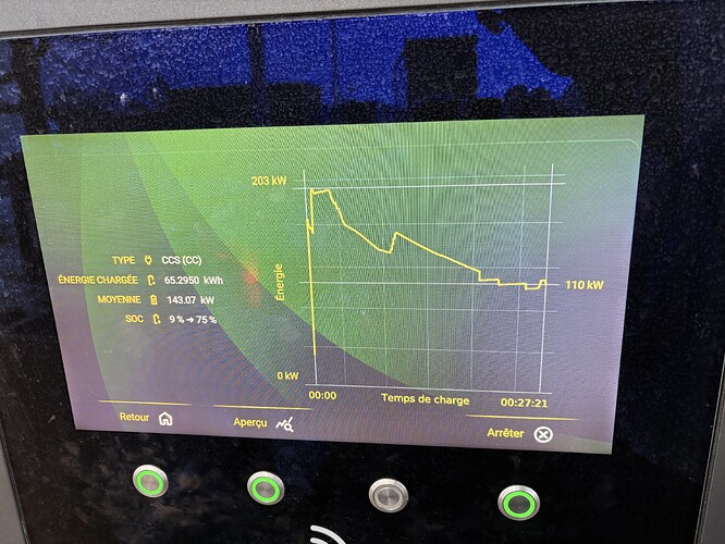

Gibt’s genauso beim PS4 und auch bei Minusgraden lädt er zumindest bei mir oft zuverlässig 10-80 in ca 30min, allerdings nur auf Langstrecke also bei Minusgraden mit mindestens 90min VK

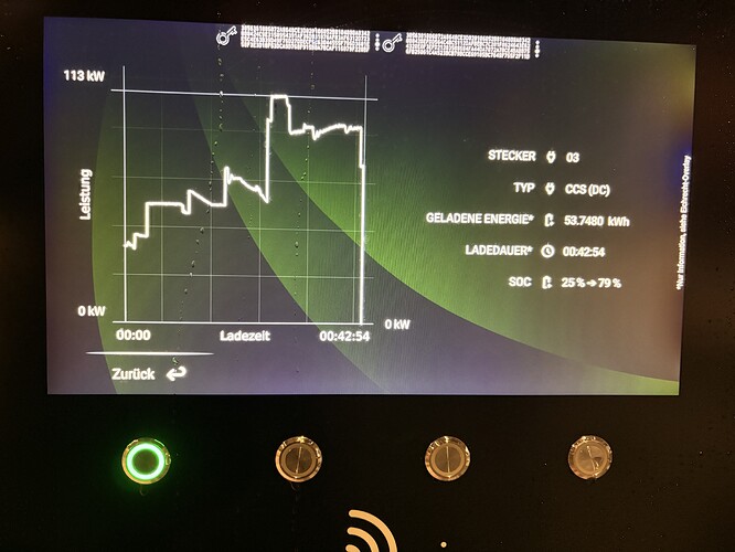

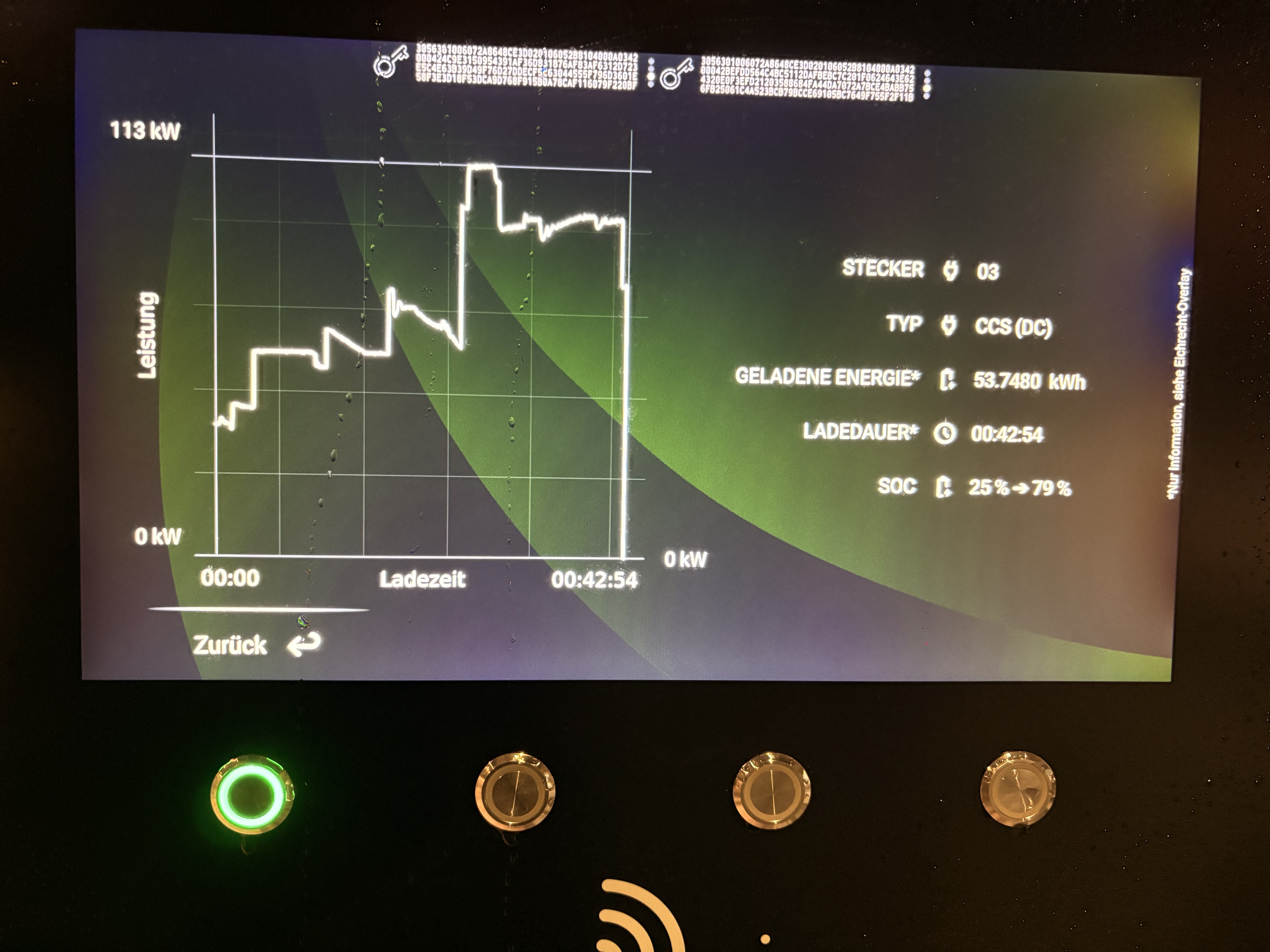

Im Vergleich dazu habe ich mal in der Stadt geladen, also HPC bei GM als Ziel eingegeben bei kaltem Akku, VK hat sofort gestartet, ca 25min Anfahrt in Stadtverkehr, dann sah die Ladekurve so aus:
Nein. Den schraffierten Bereich des :ps2: gibt es im :ps4: nicht.
Dachte er meinte die Anzeige ob eine Batterie kalt ist, die Schneeflocke gibt’s auch beim 4er
genau das meinte ich…
hintergrund: ich habe hier so oft gelesen, dass keine info zur batterie angezeigt wird. das symbol mit der schneeflocke habe ich zumindest so interpretiert, dass man durchaus erkennen kann, dass es zum laden noch zu kalt ist. immerhin ein indikator.
eine tatsächliche temperaturanzeige der batterie wäre natürlich viel hilfreicher.
Aber: das ist nicht die Anzeige, ob die Batterie im idealen Temperaturbereich für das Laden ist. In erster Linie wird die Leistung eingeschränkt.
Soll heißen: zwischen Schneeflocke aus und idealer Ladetemperatur lliegen beim PS2 wie beim PS4 Welten.
Wollen wir mal hoffen dass die Batterie Temperatur Anzeige im nächsten Update kommt, das würde dieses endlose Stochern im Nebel bzgl der Ursache bei enttäuschender Ladeleistung endlich beenden und man hätte mehr Transparenz.
ah ok… danke für den hinweis. :+1:
JA, die Schneeflocke gibt es natürlich.
Was es aber nicht gibt ist eine Ansicht, wo man sieht, wie gut der Wagen rekuperiert oder wie viel Leistung abrufbar ist. Das war im P2 immer ein schraffierter Bereich. Und den gibt es im 4er nicht.
Der Bereich war immer ein guter Anhaltspunkt dafür, was der Akku verkraftet und was nicht. Im 4er wissen wir da leider so gut wie gar nichts drüber.
