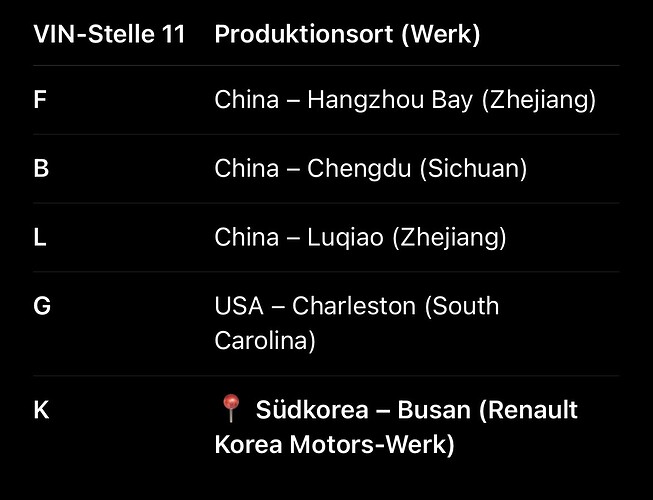

Hat die unterschiedliche Ladegeschwindigkeit bzw. die Erfahrungen vielleicht damit zu tun, dass Autos aus China oder manchmal aus Südkorea geliefert werden?
Kann man die jeweilige Herkunft herauskriegen?
Soweit ich weiß, werden Autos aus Südkorea auch teilweise nach Europa geliefert?!
ich hatte schlechte Ladeleistung und Heizung auf Auto
Ich hatte verstanden, dass Europa aus China beliefert wird und die Autos aus Südkorea aus Zollgründen nach Amerika gehen.
Aber unabhängig davon kann das eigentlich kein Kriterium sein. Ich denke man darf davon ausgehen, dass in beiden Werken die exakt gleichen Autos hergestellt werden.
Wir können ja mal abgleichen und mit der Ladeleistung vergleichen

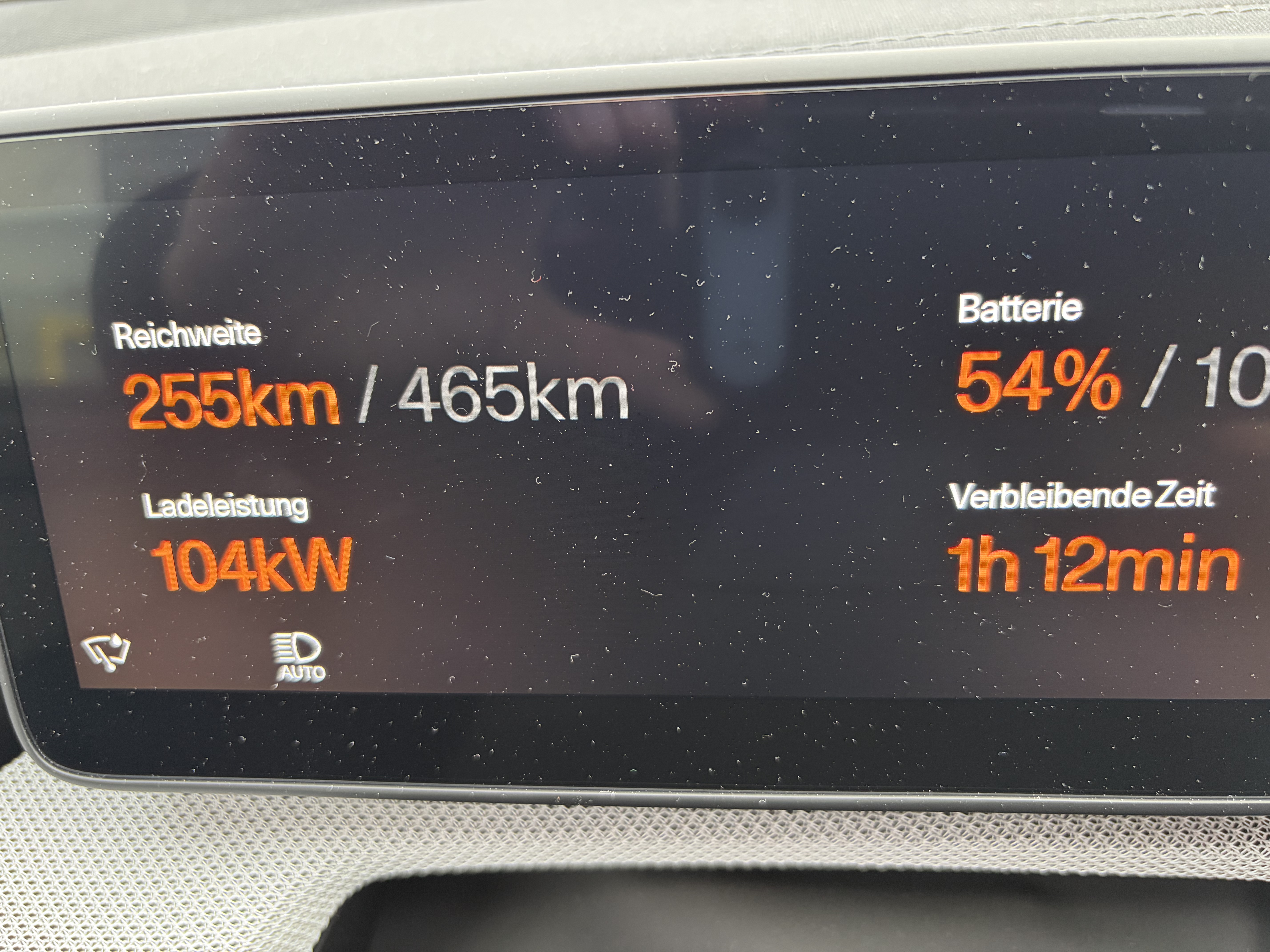

Als Ziel Ladestation mit 175KW eingegeben, VK 70Min vorher automatisch gestartet, bei 6% Restbatterie angekommen, 6 Ladeplätze, einer belegt. Mit 84KW gestartet und nun dauerhaft bei um die 100 KW.
Nicht gut :pleading_face:
nope!
schwer vorstellbar, dass der akku in der zeit nicht im temperaturfenster war.
oder es lag an der säule - leider auch immer ein faktor.
Welche Vin hast du? Wie war die Klimaeinstellung?
Meiner lädt bei Kälte relativ gut auf Langstrecke und ich habe ein F in der FIN. Klima auf Auto.

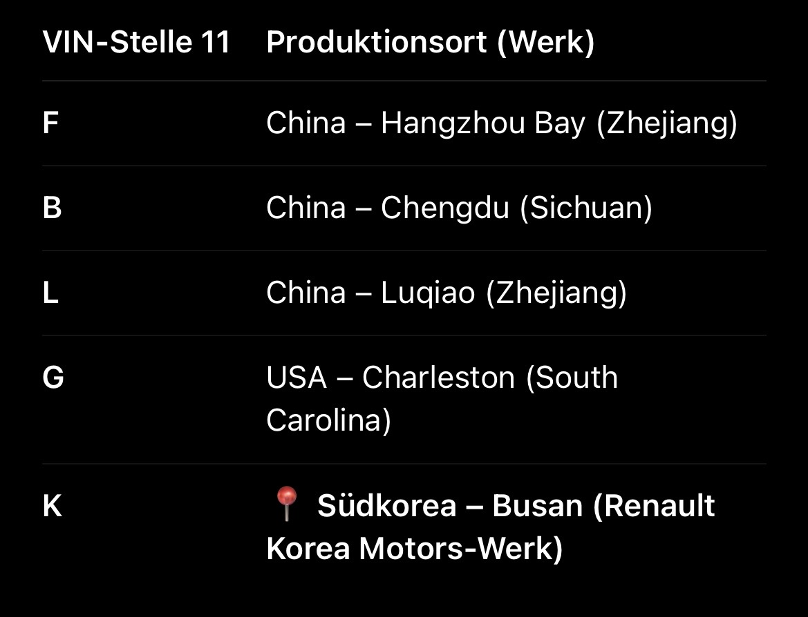

Welche VIN hast Du an 11. Stelle bezüglich Produltionsstandort?
F. Was ist da die Story dahinter? Dazu hatte ich bisher noch gar nichts gehört.
Edit…man sollte halt auch etwas weiter vorne im Thread lesen.
Mich würde überraschen wenn hier jemand was anderes als F hat. Mir ist nicht bekannt, dass der PS4 für Europa in einem anderen Werk als in Ningbo gebaut wird. (Hangzhou bay)
Meiner wurde im July 2025 ausgeliefert und hat „F“ sprich Hangzhou Bay …dies sollte einer der letzten vor dem Umzug nach Korea gewesen sein soviel ich weiss.
