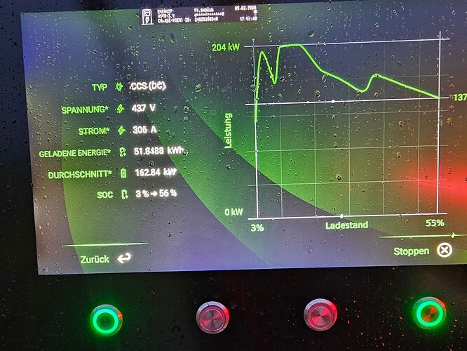

Hier meine geatrige Ladekurve bei ca. 2 Grad un ca 50 min Vorkonditionierung. Ich finde dass hier alles passt.
