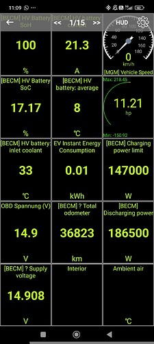

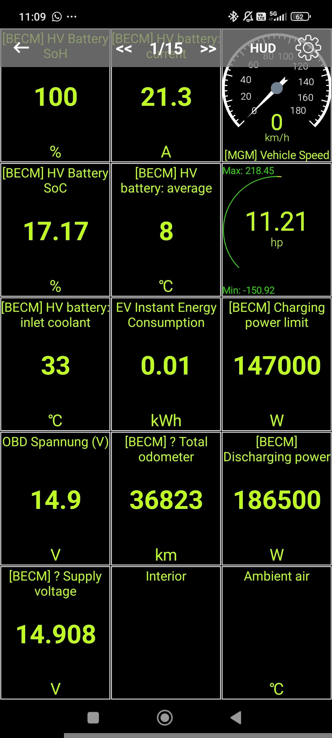

Ich weiß nicht, ob es erst mit der 4.2.9 gekommen ist, oder ein app update, oder einfach davor blind, aber ich kann jetzt mit carscanner deutlich mehr Sensoren auswählen. Z.b maximale Leistung der Batterie und die Limitierung der Ladung. Ich konnte es noch nicht testen ob der Wert übereinstimmt
