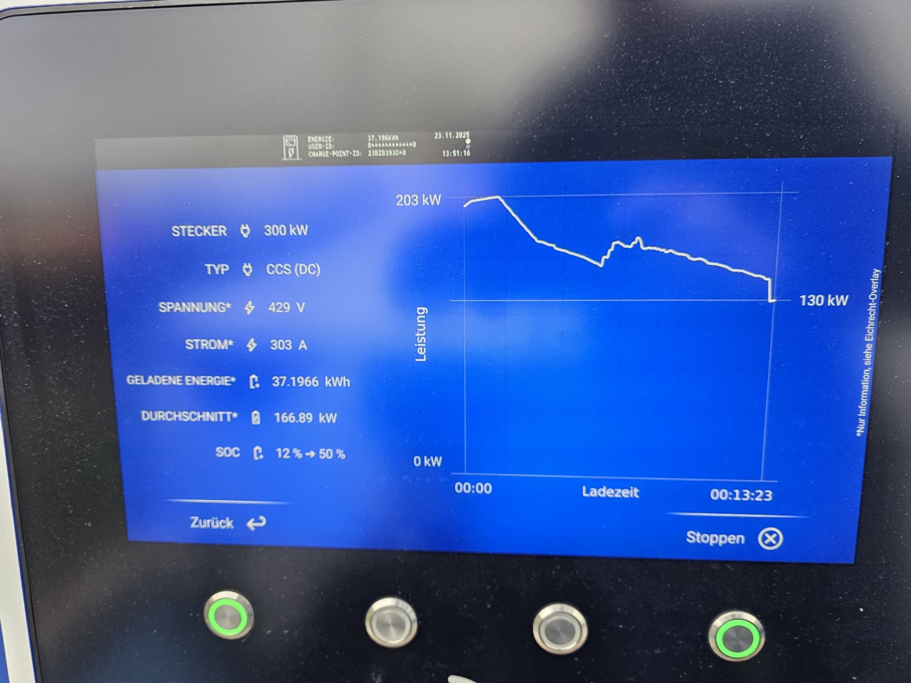

Kann die Kritik nicht nachvollziehen.
Ladung startet bei um die 10% SOC immer mit >200kw und fällt dann entsprechend der Ladekurve ab.
Durchschnitt bei 10-80% um die 160kw bzw. 30min.
Ich denke viele begehen den Fehler den kleinen Akku des PS2 mit dem grossen des PS4 zu vergleichen. Der grosse Akku braucht deutlich länger um warm zu werden. Wir haben den direkten Vergleich PS4 vs EX30.
