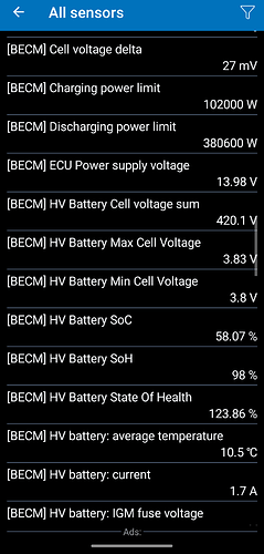

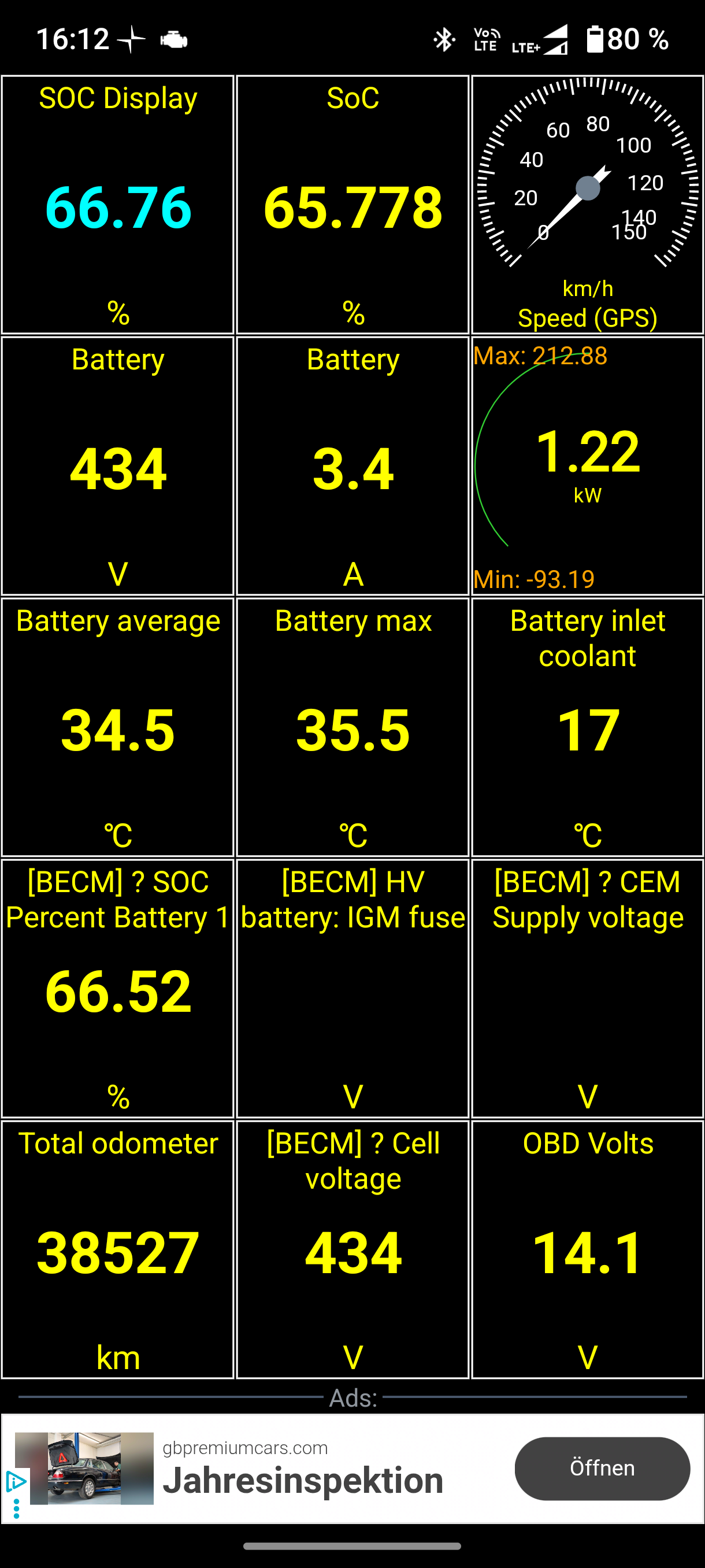

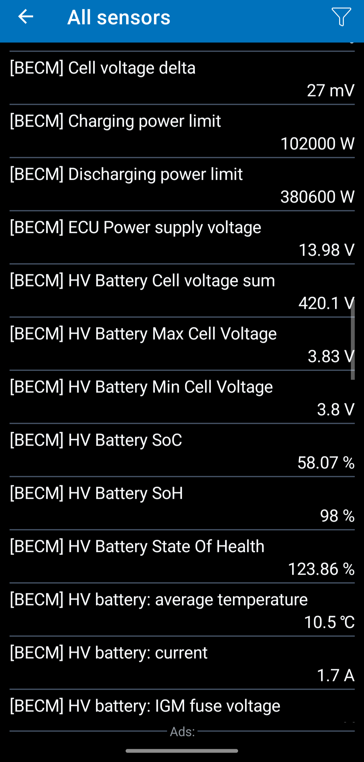

@Spacelord Stimmt bei dir der SoC im car scanner mit dem vom Auto überein? Ich habe zwischen SoC, SoC Display und dem Wert im Auto Unterschiede.
Es unterscheidet sich tatsächlich um paar Prozente
Hast Du charging limit bei den Sensoren gefunden?
Ich habs zuletzt am 4.2. versucht, da gab’s den Wert nicht. Hab aber auch kein 4.2.9. Also entweder 4.2.9,oder Update vom car scanner

Unter All Sensors ist es sichtbar

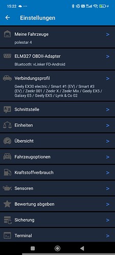

Kannst du deine Einstellungen für den dongle teilen? Bekomme meinen Vgater icarpro nicht zum laufen
Ob hier das mit dem laden besser klappt
SoH 123%
Bei mir 124%

Geely - zeekr/Volvo ex30
ich habe den Vgate iCar Pro Bluetooth 4.0 OBD2, geht das damit überhaupt? ich meine ich hätte irgendwo gelesen dass es gehen soll. Finde es nur nicht mehr wieder

Wenn dort 102 kW angegeben werden, wäre Interessant mit wie viel kW das Auto tatsächlich lädt.
Das kann ich nicht sagen. Wenn die Verbindung zustande kommt, Sensoren auswählen.
Ich hab auch nen billigen dongle, damit bekomme ich keine Verbindung zustande
Was sagt diese Info aus?
Wie schnell im Allgemeinen die Batterie laden kann oder in dem konkreten Fall mit den aktuell herrschenden Vorraussetzungen / Konditionen?
Aktuell. Der Wert ändert sich. Ob es aber der tatsächlichen Ladeleistung entspricht, müsste man erst testen.
