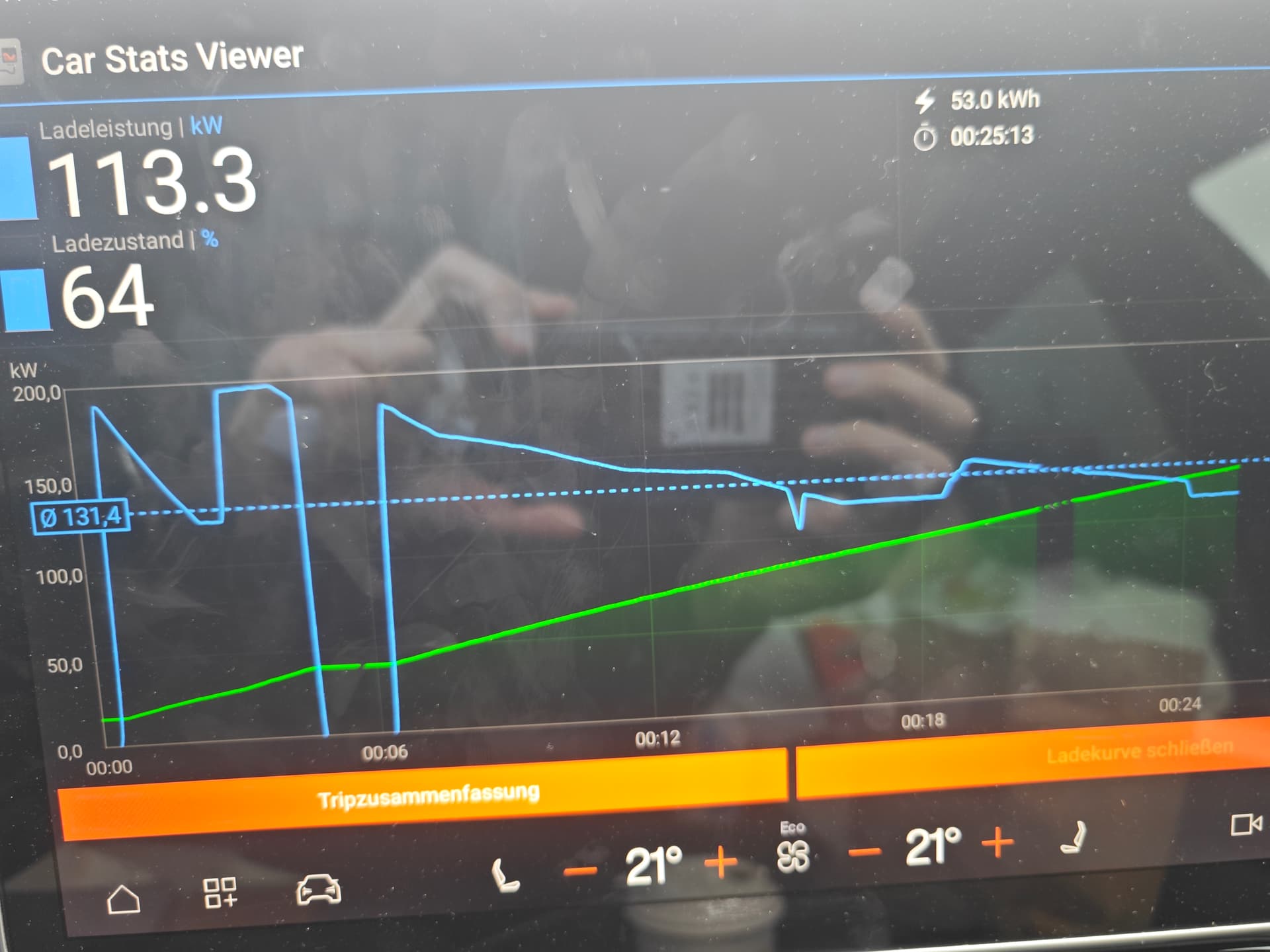

Positiv: Bei unserem P4 (MJ26) merkt man mit 4.2.8 deutlich, dass das Laden auf der Langstrecke anhand der Ladeplanung mit der VK super funktioniert. 10-80% immer mit knapp 30min. Peakleistung immer erreicht. Auch bei Minusgrad. Wie da die Temperatur des Akkus war…keine Ahnung.

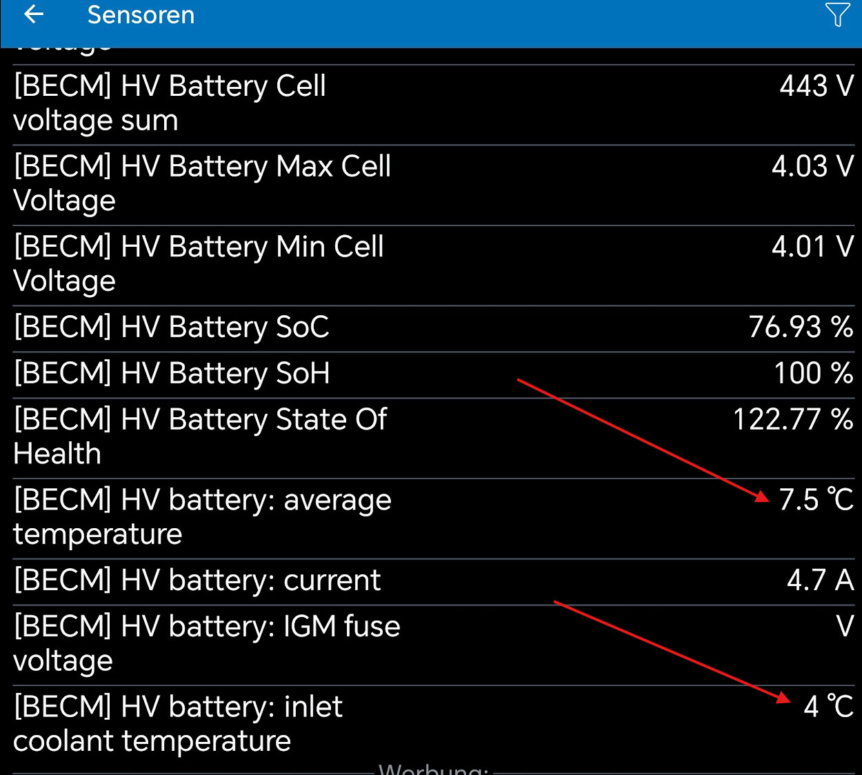

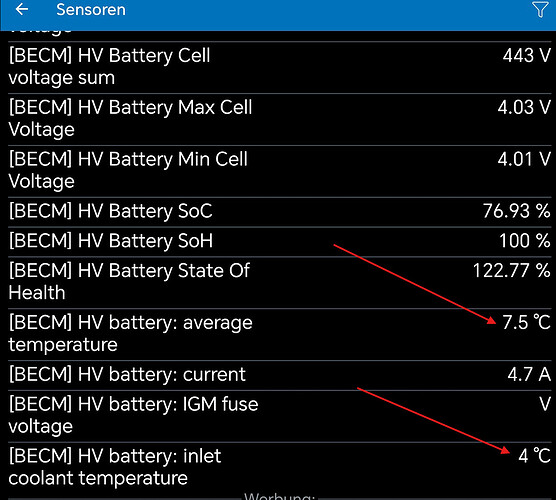

Habe ma auf 20min vorkonditionieren lassen (Weg nach Hause) der CarScanner zeigt mir eine Temp der Batterie von 7,5°C jedoch die Temperatur der Kühlflüssigkeit von 4°C, bin mir nicht sicher ob der Fahrweg zu kurz war… werde es auf einer längeren Tour nochmal prüfen.
Software auf Android: CarScanner
OBD: Vgate OBDII Bluetooth, vLinker FD+ OBD2 diagnosegerät OBD Adapter für Android, IOS und Windows (Bluetooth 4.0)
siehe meinen Beitrag weiter oben. Dort könnt ihr alle Daten eintragen
das ist doch nur „average“, oder? Wird auch irgendwo „current“ temperature angezeigt?

Average ist in dem Fall die Durchschnittstemperatur aller Zellen zum aktuellen Zeitpunkt.

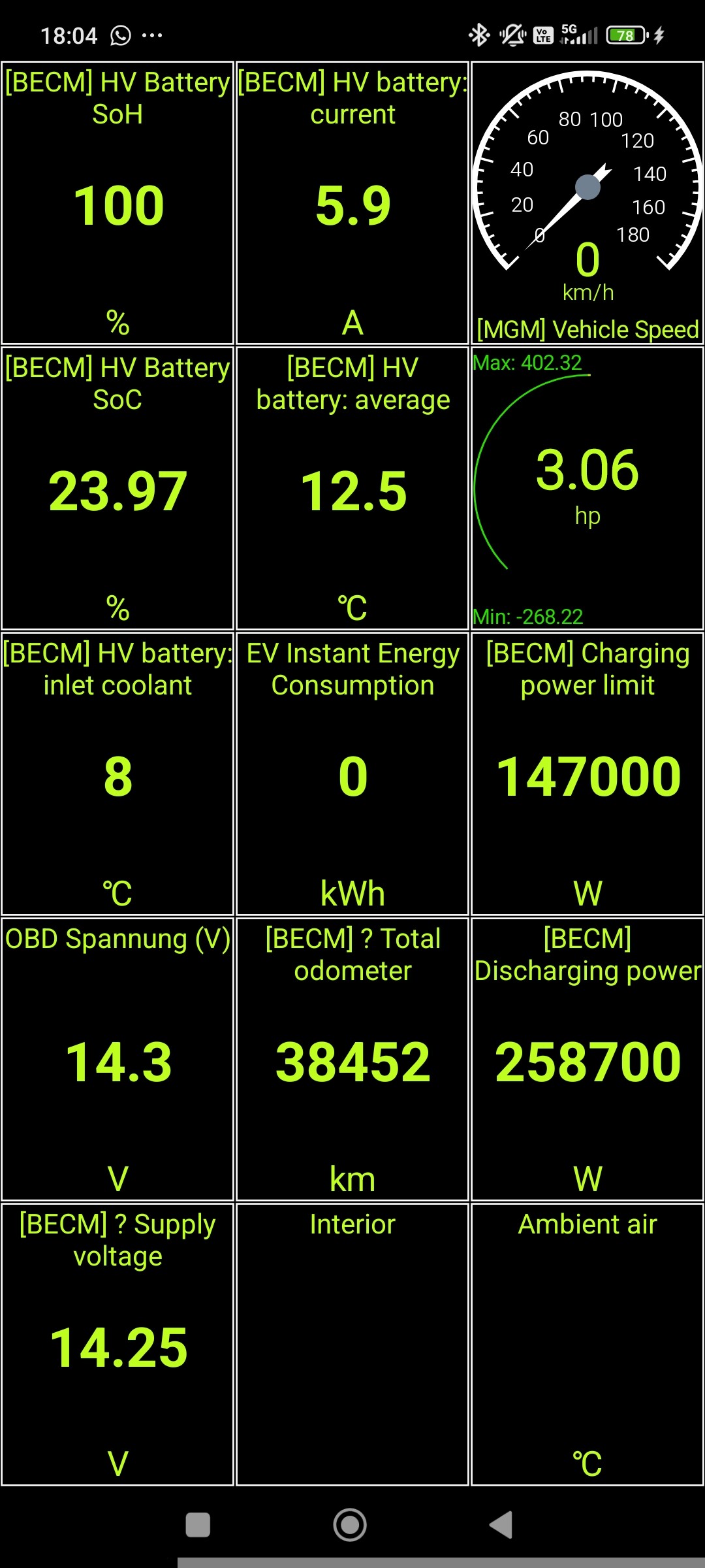

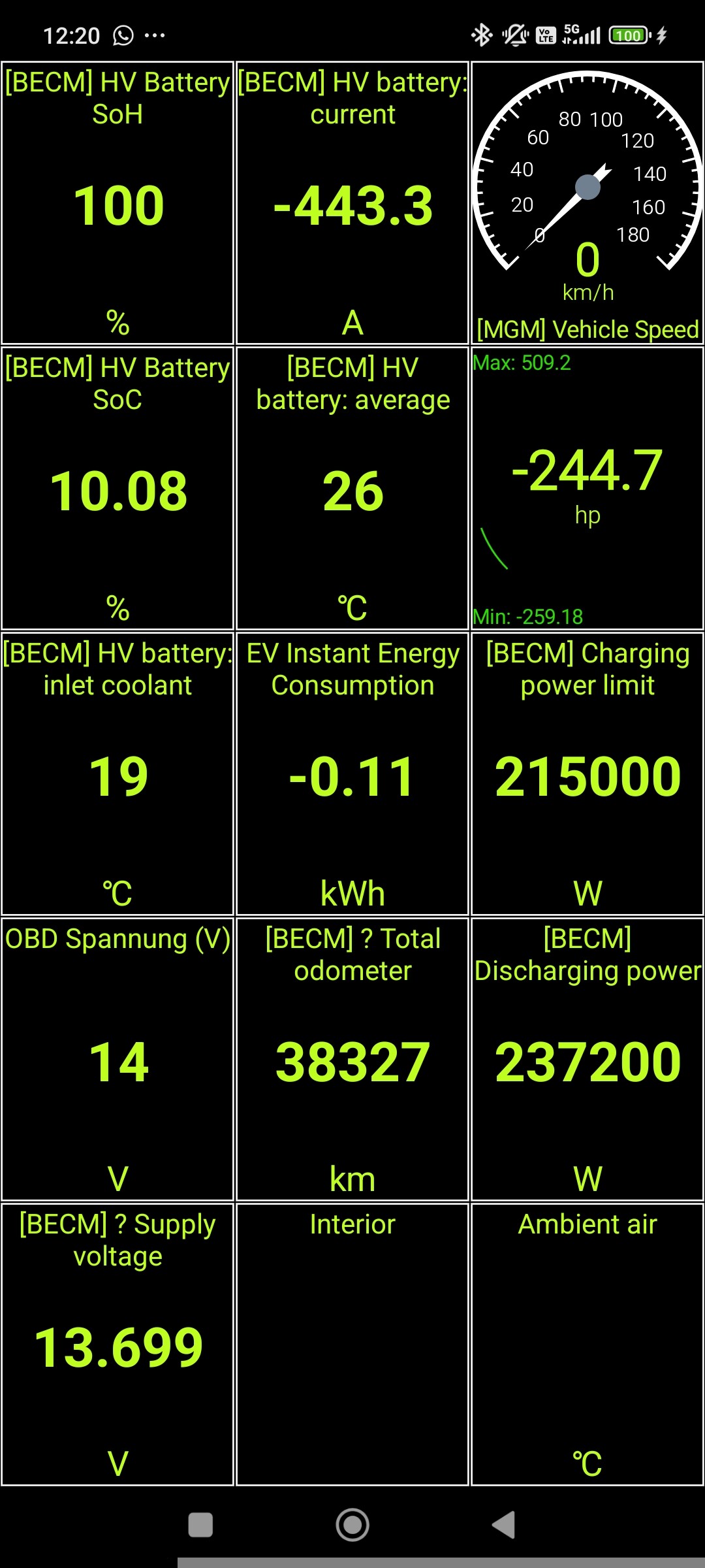

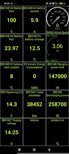

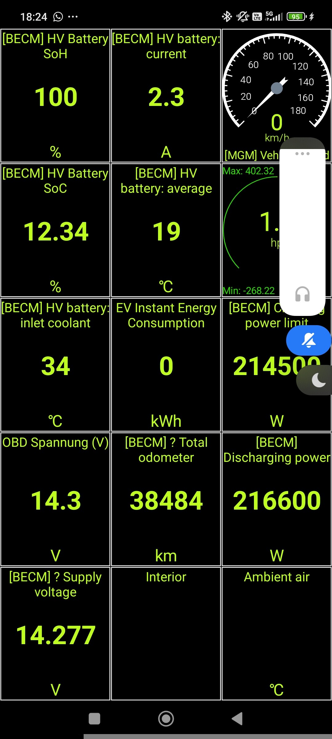

Losgefahren gegen 9 Uhr, Batterietemperatur 15 grad, Charger in 260km angegeben. Das Kühlmittel ist sofort bei 26 grad gewesen, aber die Batterietemperatur stieg sehr langsam an. Am charger mit 10% und 26 grad angekommen. Gleich 190kw bekommen die aber sofort runter fiel und dann nach paar Minuten kam der Abbruch, Stecker als kaputt angezeigt. Andere Stecker genommen und weiter ging’s. Am Ende der Ladepause hatte der akku 40 Grad
