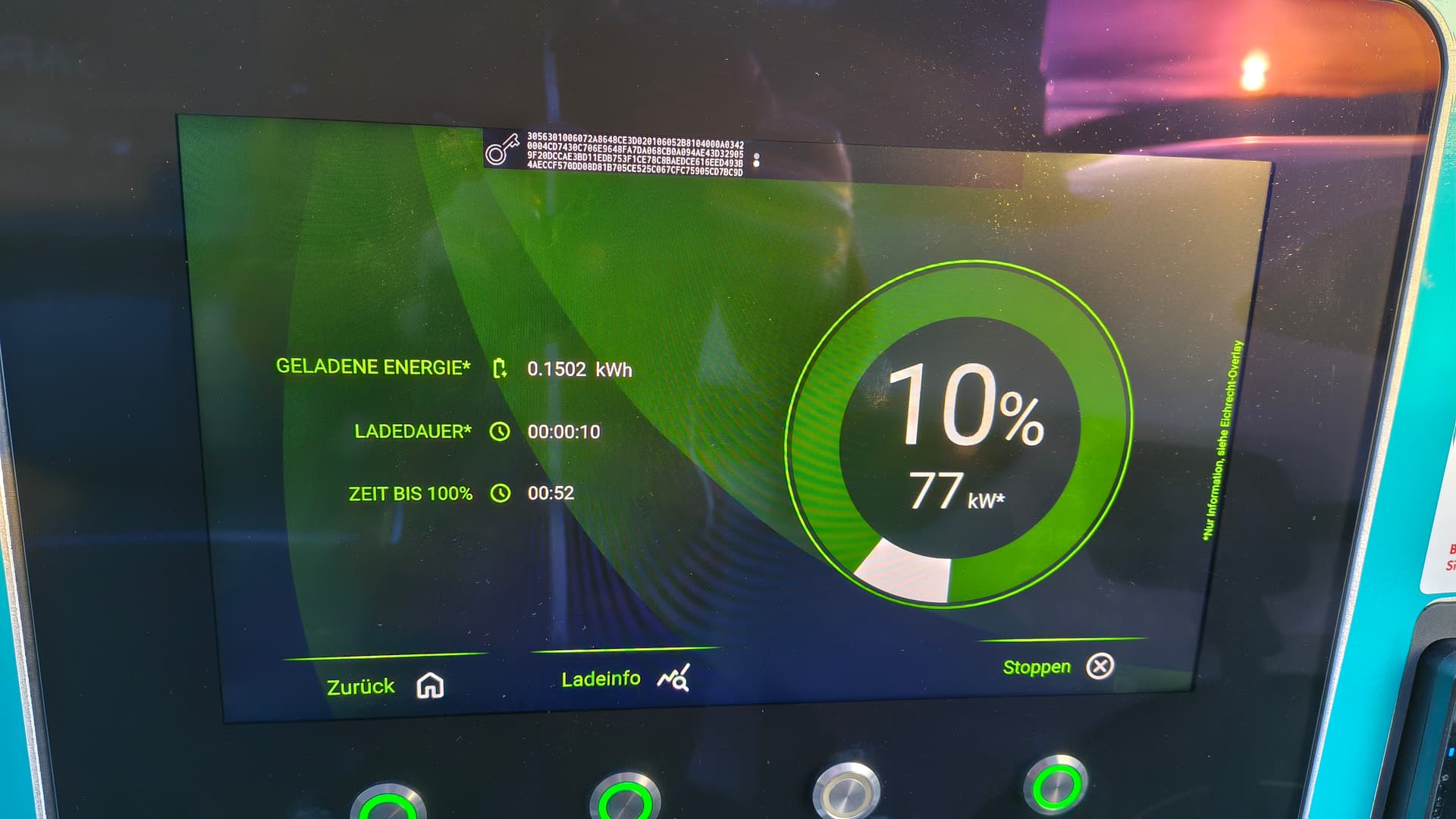

Ich habe heute an einer 50KW Säule bei Lidl unglaubliche 21KW gehabt.
Also:

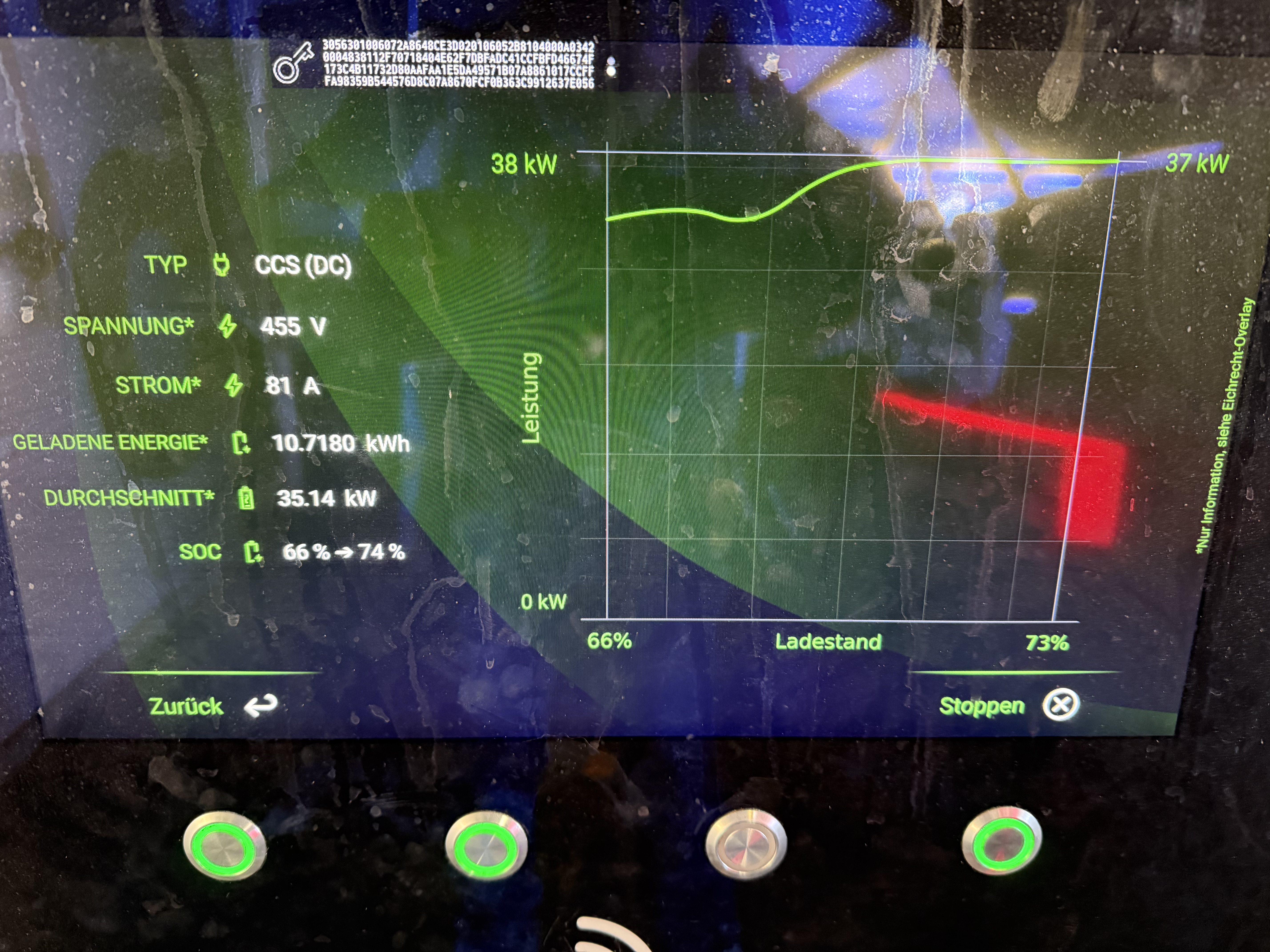

An einer 150kW Säule zieht der Wagen 36kW
An einer 300kW Säule waren es mehrfach 72 kW, die genannt wurden.
Ich erkenne ein Muster.

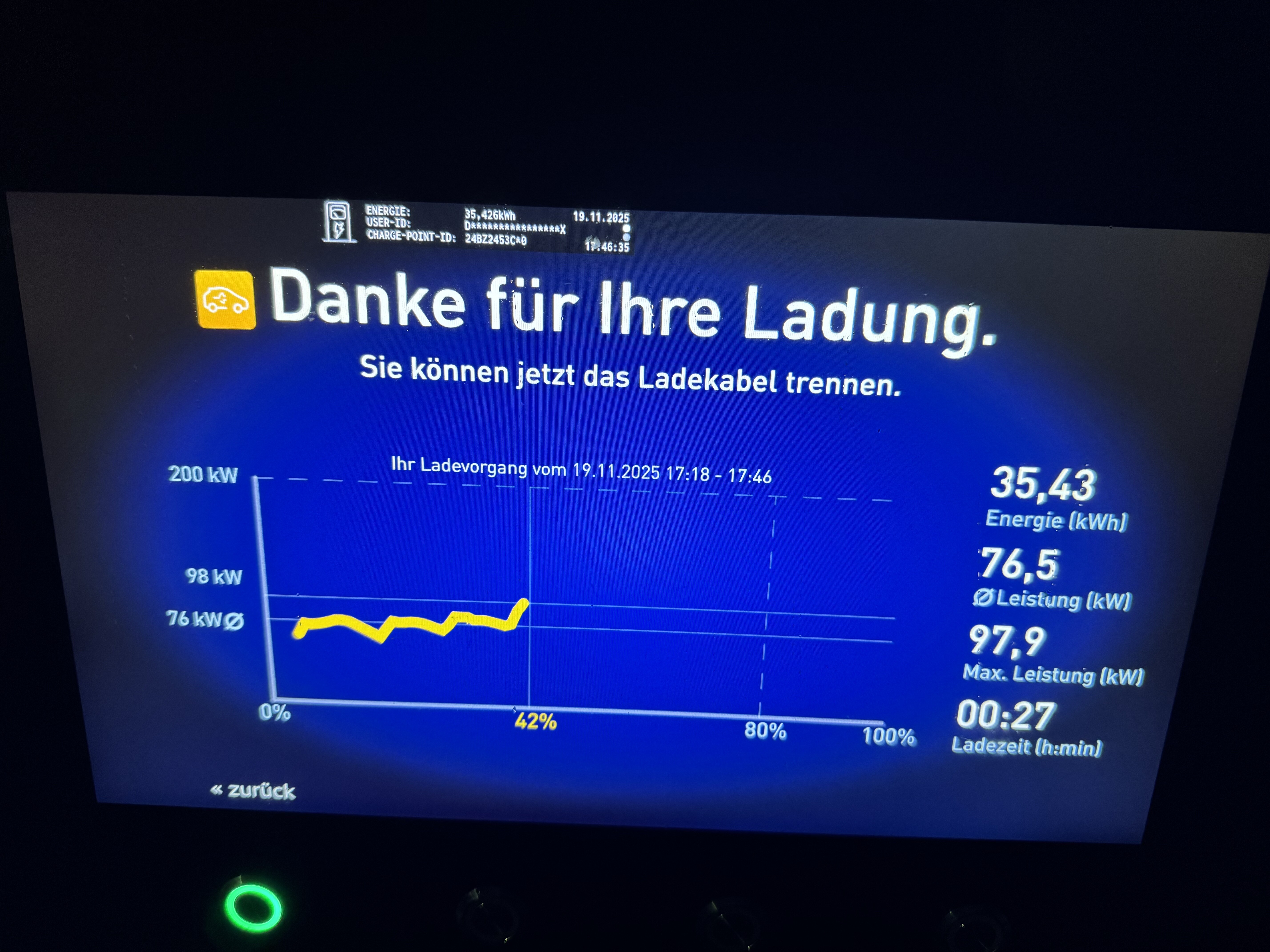

Ich bin ehrlich gesagt mit der Ladeleistung mehr als unzufrieden. Leider nicht nur damit, meine Unzufriedenheitsliste wird von Woche zu Woche länger, gerade die Software ist katastrophal. Aber das ist ein anderes Thema.
Anbei eine Aufnahme einer Ladekurve, Außentemperatur waren 5 Grad, hat angeblich 45 min die Batterie vorkonditioniert.
So sehen meine Ladekurven leider fast immer aus, auch wenn wir 20 Grad Außentemperatur haben.
Egal ob bei EnbW, Tesla oder Shell.
Tatsächlich ist es so. Die 72 kw an einer 300kw Säule hatte ich auch schon oft.
Aber nicht bei allen Anbietern. Wie schon geschrieben funktioniert es bei Ionity immer problemlos. EnBW versuche ich zu meiden wo es nur geht und auch Lädesäulen Stadtwerken sind oftmals grauenhaft.
Oh bitte tue das. Ich sehe bei meinen Kollegen mit einem ID.7 wie es auch anders gehen kann.
Da wäre ich Dir wirklich verbunden. Ein Grund für den PS4 waren die hammermässigen Ladeleistungen meines PS2. Der war Sommer wie Winter gleich zuverlässig. Den Mist den der PS4 hier abliefert ist erbärmlich und wird dem Auto nicht gerecht. Das fängt mit der bekloppten Vorkonditionierung an, die nicht wirklich was zu bringen scheint. Und endet mit den Ladeleistungen von 75KW nach ca. 35 Minuten Vorkonditionierung und einer insgesamt einstündigen Fahrt. Und das war jetzt eigentlich immer der Fall.

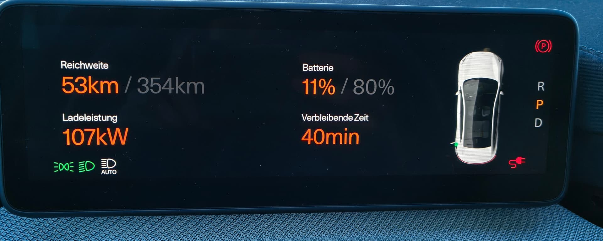

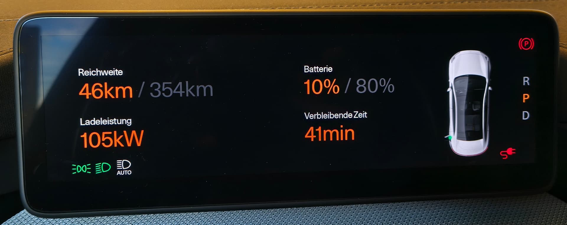

Auto war nach ca 1 Stunde Fahrt für 3 Stunden abgestellt. Ca 6 Grad. Sonne. Auf dem Heimweg habe ich eine Shell Station im Navi ausgewählt. 42 Minuten vor progn. Ankunft ging die VK los.
Dann bei Shell (Alpitronic 300kw)
Gestoppt und weiter zu
Jet (240kw Hersteller unbekannt)
Erneut gestoppt und weiter zu
Electra (Alpitronic 300kw)
Leider waren keine ABB Ladestationen (Ionity, Shell) in der Nähe.
Ich werde das morgen über die Werkstatt bei Polestar melden lassen. Das ist kein „wird irgendwann in einem Update gefixed“ Problem, das müssen sie mit hoher Prio angehen.
