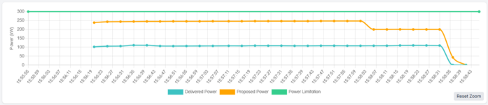

Electra Support war so nett und hat mir das Ladeprofil der Alpitronic Säule letzten Sonntag übermittelt:
In grün ist es die von der Ladestation bereitgestellte Leistung, in orange die, die die Ladestation liefern möchte, unter Berücksichtigung dessen, was Ihr Fahrzeug akzeptieren kann, und in blau die, die letztendlich von Ihrem Fahrzeug angefordert wird.
Bei den winterlichen Temperaturen, die wir derzeit erleben, ist es wahr, dass viele unserer Kunden mit deutlich geringeren Ladeleistungen konfrontiert sind, als sie es gewohnt waren.
Eine wichtige Grafik die wir a Polestar weiterleiten sollten.

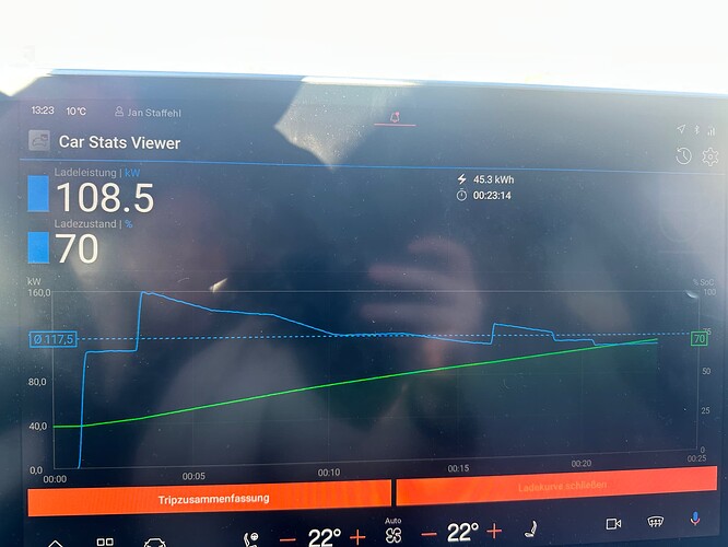

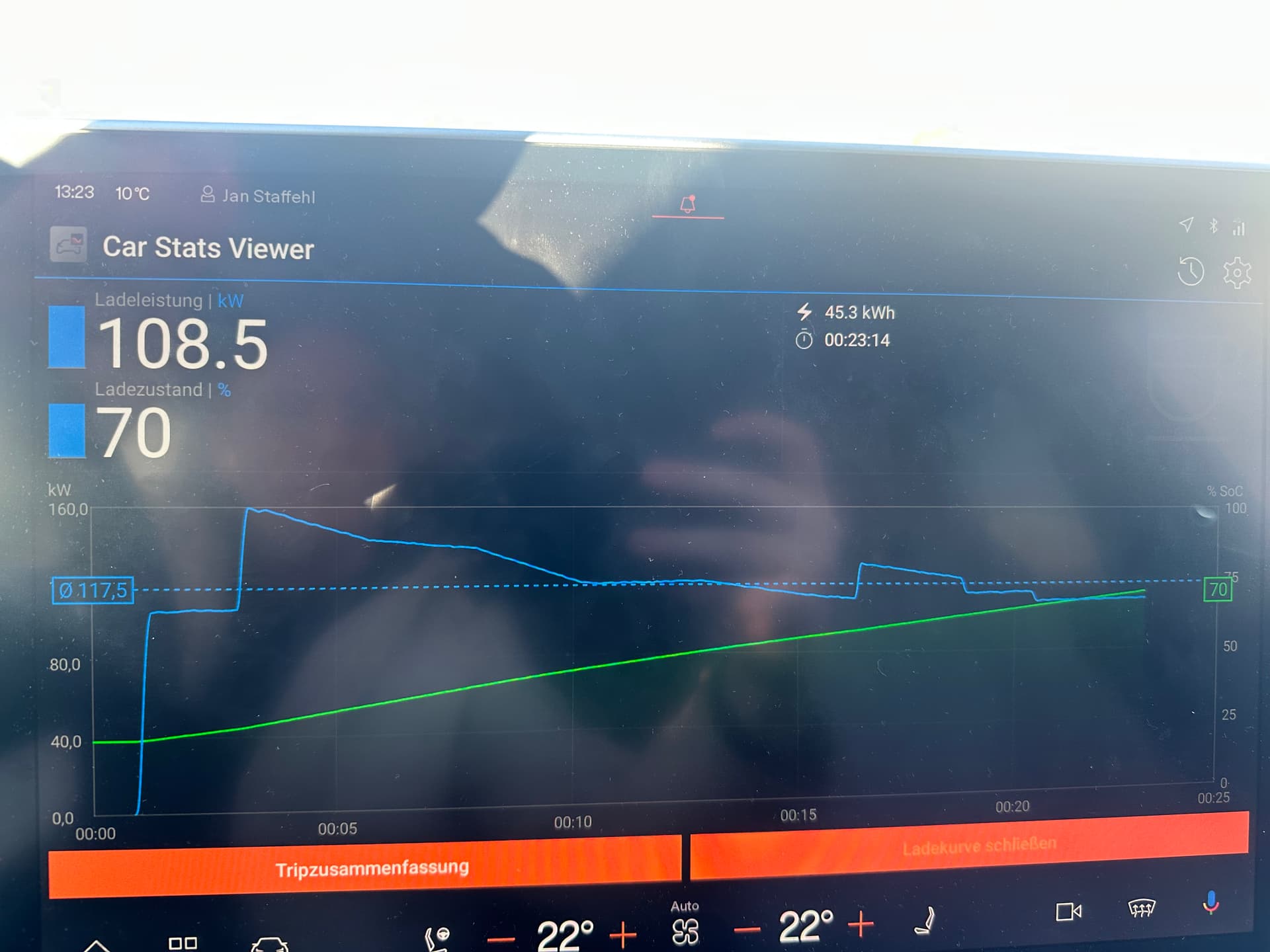

Ich war gestern etwa 250km unterwegs mit ionity als Ziel, wie immer exakt 40min vor Zielankunft kam die Vorkonditionierung. Ich bin die ganze Zeit 120-130 gefahren, also dadurch wurde die Batterie nicht warm… Ladekurve von 23-70% anbei, anfangs wirklich unter 100kw, aber nicht so dramatisch wie ihr es erlebt. Es waren etwa 6 Grad die Ganze zeit, vor dem Losfahren stand der Wagen in der Garage (unbeheizt, etwa 10Grad).
Sorry für die schlechte Bildqualität, die Sonne blendete arg.

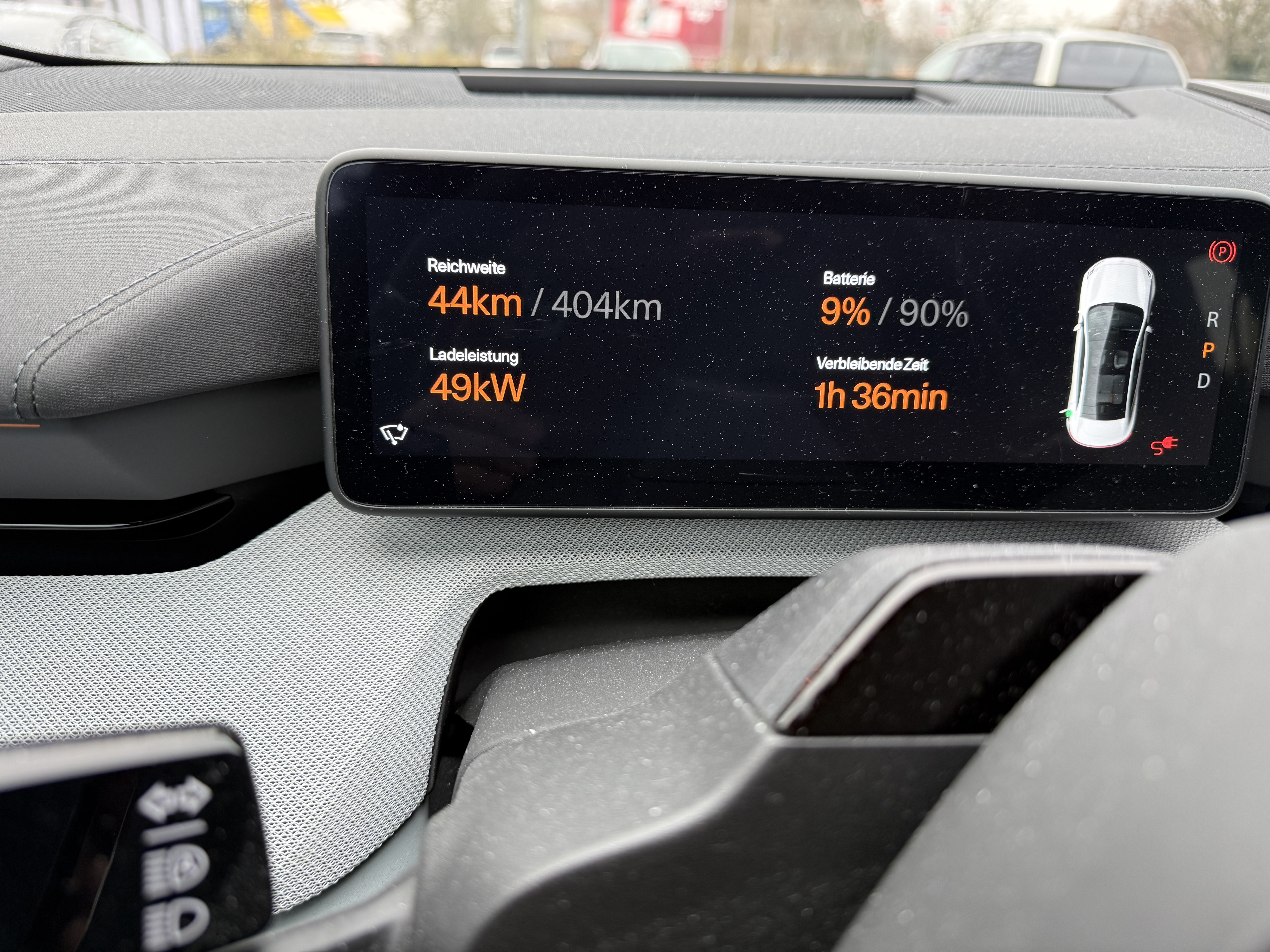

Kann ich nur bestätigen - EnBW 150 kw lader - ohne vorkonditionierung - 4 grad Außentemperatur , Ankunft mit 8% - magere 50kw Ladeleistung
