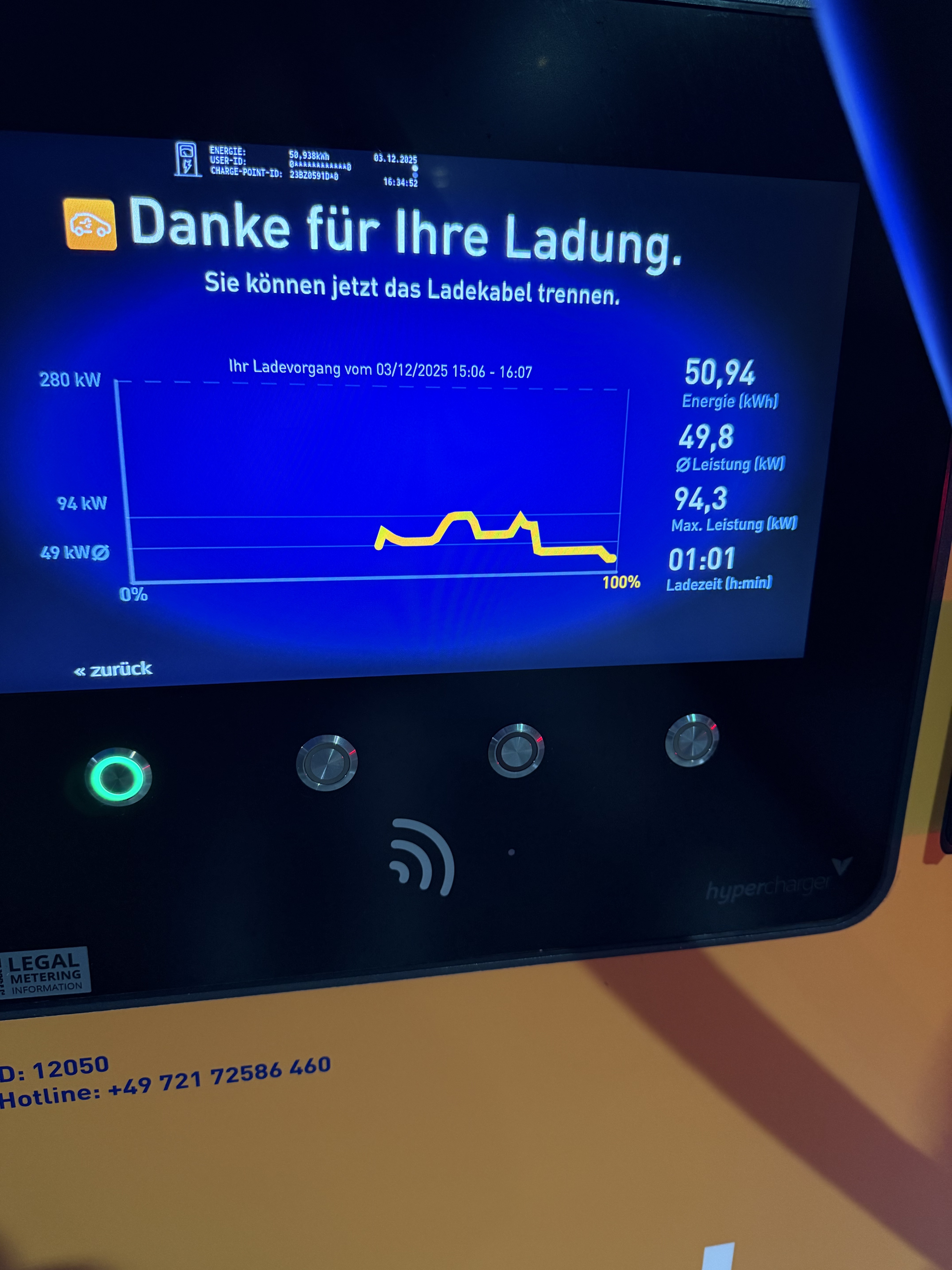

Gerade nochmal probiert. Bei 10 grad draußen.
Bin ca 1h Autobahn gefahren.
Ich freue mich über die maximal 65 kW zu sein. Aber 100 Spitze ist doch ein Witz?!
*400kW Lader.
VW zeigt, wie es geht. Die manuelle VK ist einfach top! Genau das möchte ich doch als Fahrer haben. Dabei wurde VW punkto Software zu Beginn belächelt.
Bei einem 350 KW Lader.
Vorher 45 Min AB
und was soll uns das sagen?
60-100% in 58 Min. wobei für den Bereich 95-100 sicher alleine 20 Minuten vergehen (Leistung <20kW) ?
Die maximale Ladeleistung liegt irgendwo bei 10-30% an, also weit außerhalb des gezeigten Bereichs.

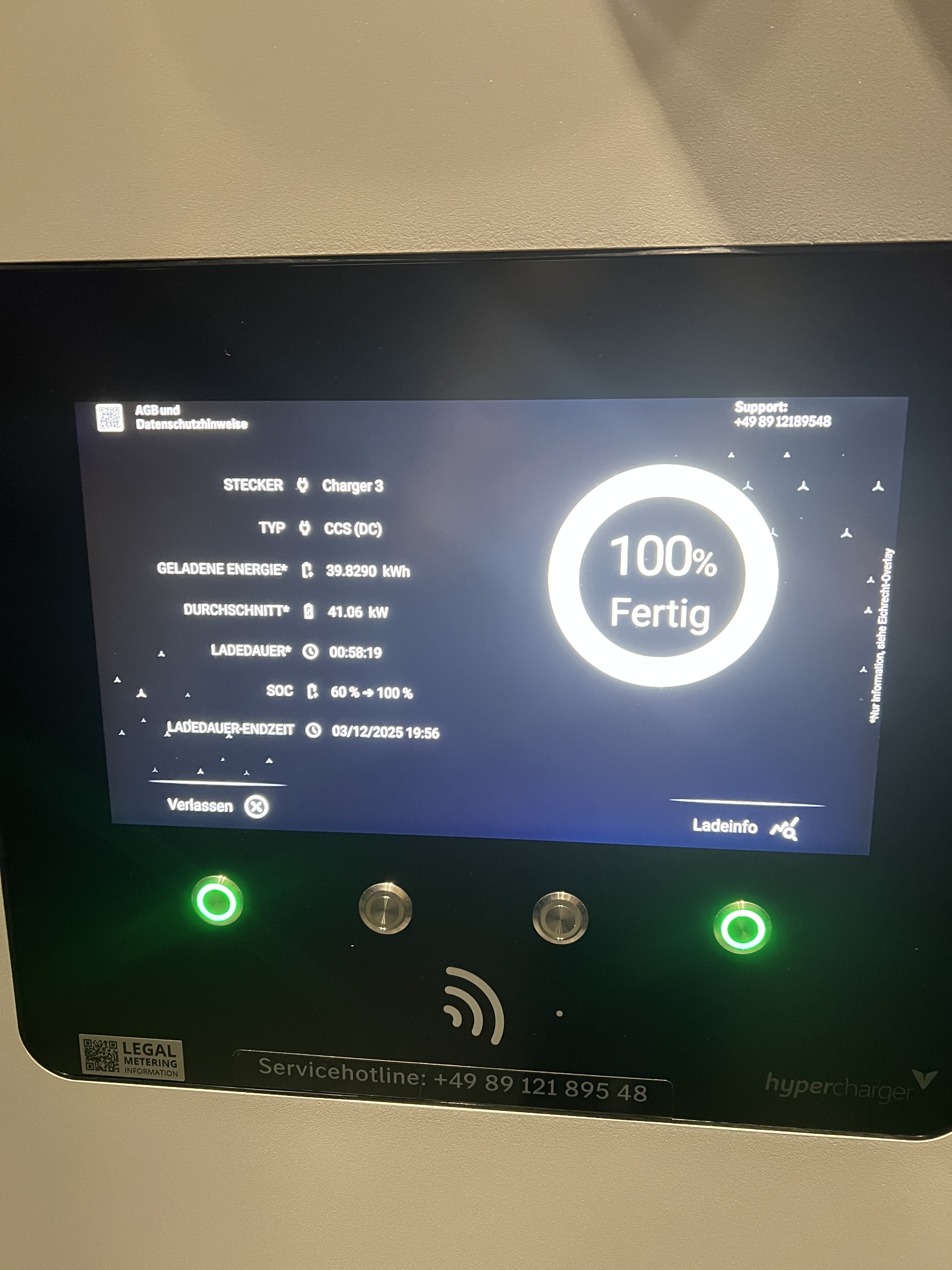

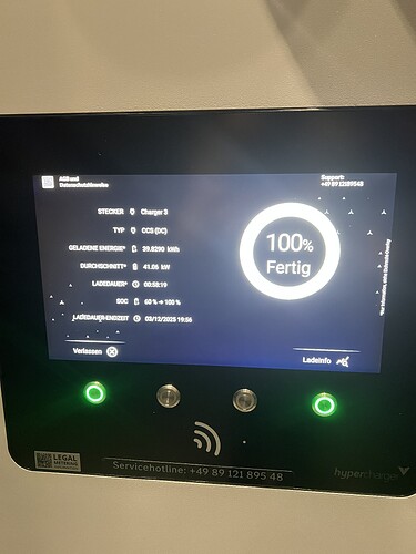

Es zeigt was es zeigt. Ich bin mit 60% hingefahren und habe bis 100% geladen. Durchschnitt 41 KW.
Für einen Schnellader etwas wenig. Und so geht es hier ja gerade allen, egal wieviel % geladen wird.
Tage zuvor 20-80%- max Power 71KW. Wohl irgendwie zu wenig.
Deine Antwort ist nicht korrekt.
Die höchste Ladeleistung in kW werden im Bereich von 10-50% SoC erreicht.
Je höher der SoC ist, desto niedriger ist die Ladeleistung.
Wenn du also von 60% los lädst, dann ist deine Angabe hier etwas sinnfrei, denn in diesem Bereich werden wir nie(!) Werte über 130 kW sehen.
