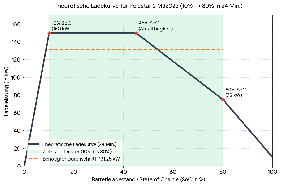

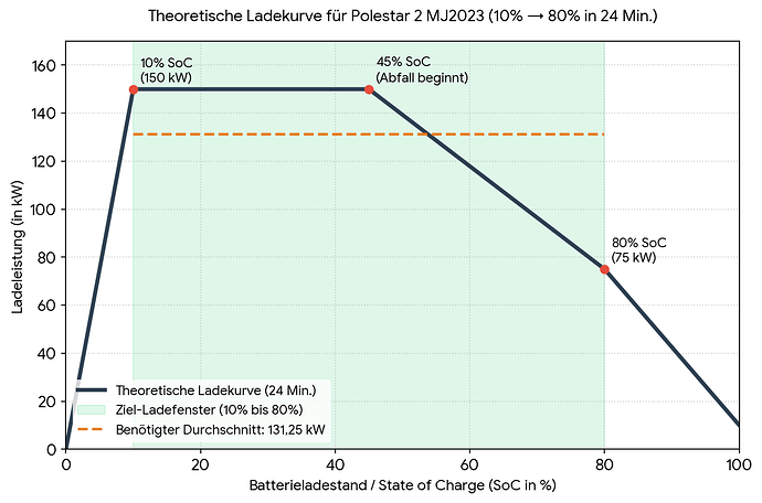

Hier mal laut der Google-KI die Ladekurve, wie sie aussehen müsste (und die KI hat vmtl. ohne Ladeverluste gerechnet):
Bei 50 % noch 140 kW Ladeleistung, bei 60 % noch 120 kW. Habe ich bei meinem nie auch nur annähernd gesehen.

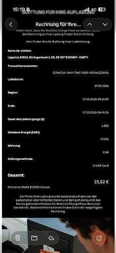

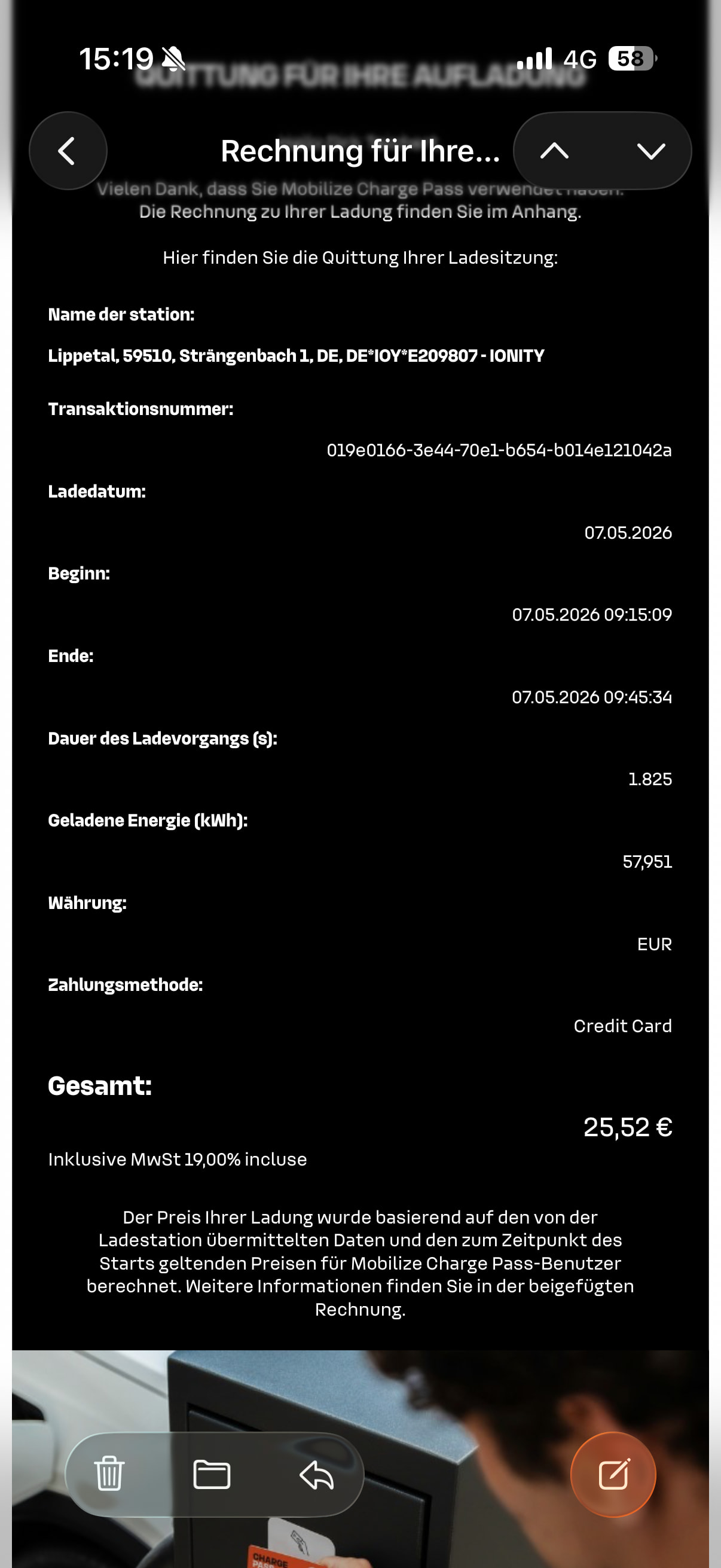

Hier mal ein Screenshot von Ionity aber über Myrenault. Sind zwar knapp über 30min, aber 35min wie von dir beschrieben sind Quatsch. In der Realität deutlich schneller, meist lädt man allerdings nicht von 10-80, sondern die Menge die man ja braucht um bis zur nächsten Säule zu kommen und da mit um die 10% anzukommen oder genug bis zum Ziel.
So, so, eben waren es noch 26 Minuten und auch schon mal 24.
Und über 30 Minuten wofür? Um 57,951 kWh brutto berechnet zu bekommen? Welches SOC-Fenster? Wie hoch waren die Ladeverluste?
Die Herstellerangabe als Quatsch zu bezeichnen, naja.
Darum geht es nicht. Den Nachweis „10 bis 80“ in 24, 26 oder 30 Minuten bleibst du schuldig.
