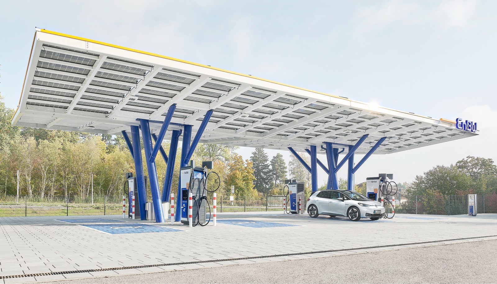

Gestern Abend hat es mich wegen Stau nach Rutesheim verschlagen und da dachte ich mir, schau Dir doch mal den neuen Ladepark in Rutesheim von EnBW an.
Für die, die nicht wissen wovon ich rede:
Ist echt schick geworden und es war am frühen Abend nur eine Ladestelle belegt.
Mein Plan war, 10 Minuten laden und dann weiter.
