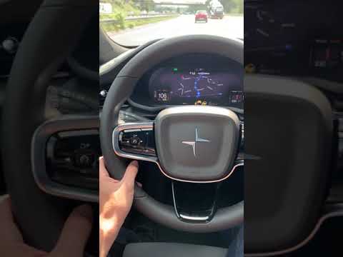

Leider funktioniert zwei nicht wirklich bei mir. Ich habe mir mal erlaubt ein Video hoch zu laden. Natürlich hat das der Beifahrer gemacht…
Praktischerweise stürzt gleich auch noch Google Maps im Video ab. Rebootet sich aber sofort.
Okay… das ist nicht normal!
Ich habe es heute mehrfach getestet und kann nur nochmal unterstreichen, dass es bei mir ist wie oben beschrieben. Es genügt bei mir die Zeigefinger auf 7 Uhr ab zu legen… Siehe Kunstwerk… und er verlässt „Status 2“ nicht. Vielleicht mache ich auch einfach mal ein Video morgen…
Nun kann man natürlich wieder spekulieren woran das liegt… (wir brauchen unbedingt Software-Build-Nummern…) – entweder am Update, an irgendwelchen Settings oder ein anderer technischer Fehler?

Korrekt… Bei Status 2 (aktiv) genügt es [bei mir], wenn die beiden Finger lediglich aufliegen… also so wie auf der Computer-Maus beispielsweise. Im Prinzip reicht sogar ein Finger… wie die Sensorik das macht weiß ich nicht. – Meine Finger würde ich als durchschnittlich bezeichnen…^^

Funktioniert bei mir in der 5- und 7-Uhr Stellung. 1 Finger drauf und es bleibt (meist) aktiv. Ich denke das ist eher ein Bug, weniger ein Feature :upside_down_face:
Bei mir auch so und falls das Symbol doch mal orange wird reicht eine wirklich minimale Drückerhöhung durch den Finger (ohne jede Bewegung) und gut ist. Wenn es ein Bug ist, solten wir den Thread schließen und das Ganze für uns behalten. Nicht, dass ausgerechnet das behoben wird…

Das kann ich bestätigen. Bei meiner Probefahrt musste ich auch fasst schon am Lenkrad reißen, bevor das System wieder übernommen hat. Bei meinem Audi muss ich nur leichten Druck um die Drehachse geben und gut ist :thinking:
Es wird das selbe wie bei Volvo sein, dazu braucht man das Lenkrad nicht drücken, nur eine Rückmeldung an den Sensor, leicht eine Lenkbewegung andeuten. So sollte es eigentlich normal funktionieren. Das Lenkrad drücken, wie im Video bringt nichts
