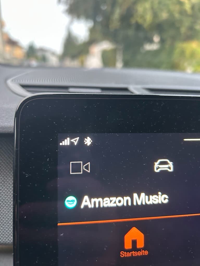

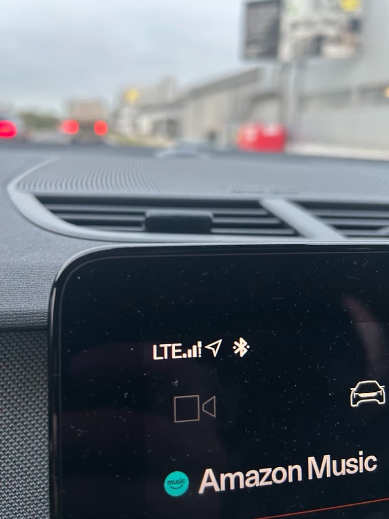

Ich schaffe in letzter Zeit keine einzige Fahrt mehr, ohne dass nach kurzer Zeit keine Internetverbindung mehr besteht.
Die Empfangsstärke ist meist voll da - aber entweder es verschwindet das „LTE“ Symbol oder es erscheint ein kleines „!“ im letzten Balken der Empfangsstärke (siehe Fotos im Anhang)
TCAM und/oder CD-Reset helfen nicht. Erst wenn der Wagen wieder eine Zeit lang steht ist der Empfang wieder da - um meistens nach einiger (Fahr-)Zeit wieder zu verschwinden.

Nachdem es zwischenzeitlich besser war, ist es aktuell wieder ganz schlimm bei mir. Hab im Schnitt 5-10min Internet pro Fahrt - den Rest habe ich das kleine Rufzeichen im Empfangsstärke Balken (siehen Foto im ersten Post). Dieses Symbol finde ich übrigens auch nicht in Benutzerhandbuch?!
